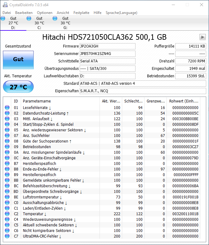

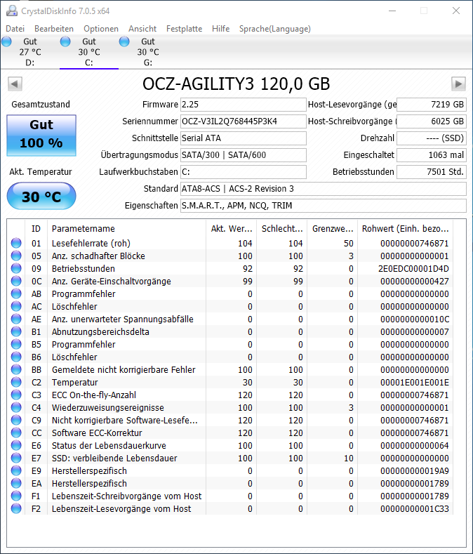

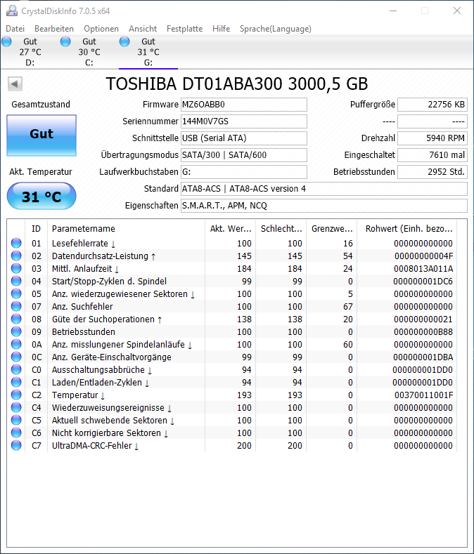

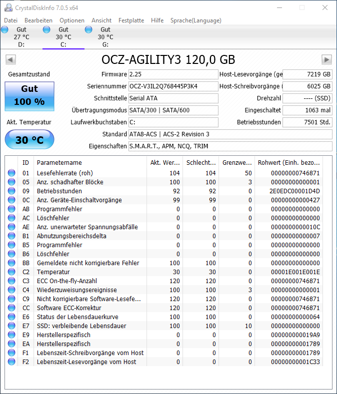

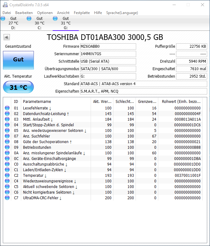

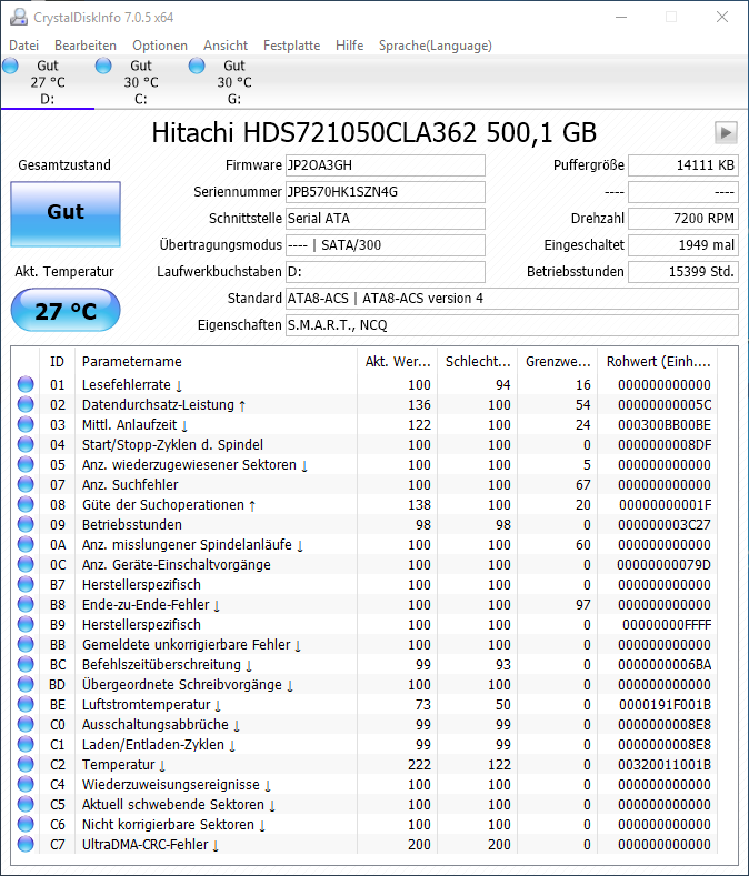

Ich habe im Anhang auch mal die CrystalDisk Info Screenshots angehängt. Die Toshiba Platte ist eine externe 3TB Platte.
Also wie Ihr seht habe ich alle Teile bis auf SSD, Mainboard und CPU bereits mal getauscht gehabt.

> Festplatte OCZ-AGILITY3 ATA Device (SATA-III)
Dass es die SSD überhaupt nach 2017 geschafft hat, sollte schon seit min. 4 Jahren tot sein...
Firmware auf den aktuellen Stand bringen, ansonsten austauschen.

Warum? Bei meinem alten Rechner sind zwei Vertex 3 drin die locker die 4-fache Laufzeit haben wie die SSD vom TE. Warum sollte ein Platte sowas nicht schaffen? Humbug!
Außerdem gibt es in der Regel nicht einfach nur Freezes, wenn eine Festplatte defekt ist.

Was die Firmware angeht, laut dem SSD Utility von OCZ bin ist es auf dem neusten Stand.

Nach weiteren 2 1/2 stunden habe ich jetzt Kahlschlag gemacht. Hab mit CrystalDisk Info ne Warnung auf einer der beiden 1TB platten gehabt (da waren meine Steamspiele drauf). Hab die formatiert und rausgerupft, das gleiche mit der 120er SSD und den SD-Kart-Reader auch raus. Jetzt liefer er ein Stunde Problemlos. Mal schauen was er die nächsten Tage tut. Dann weiß ich aber echt nicht mehr was es sein soll...
