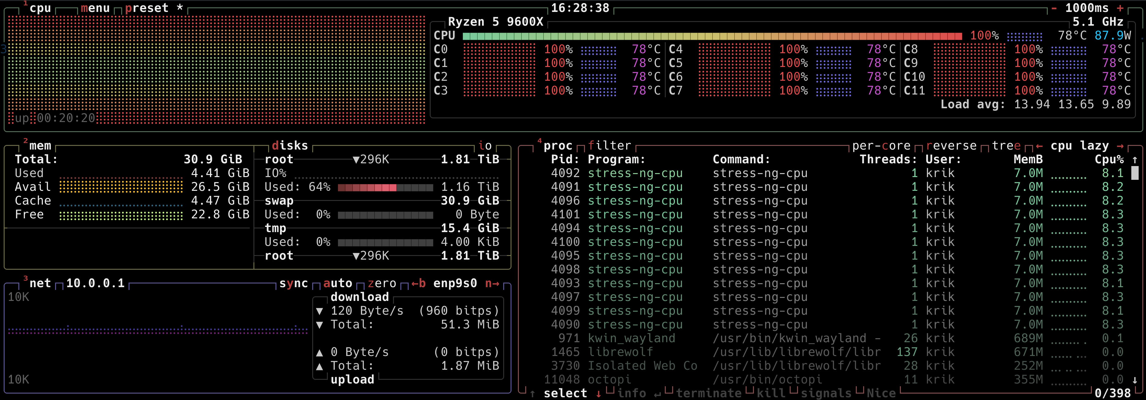

Die Lüfter laufen jetzt wieder getrennt. Ich habe die Kurve jetzt so eingestellt, dass bis 70 °C die Lüfter mit 10% bzw. 9% laufen und danach bis 90 °C Stück für Stück auf 100% gehen.
Beim Stresstest pendelte sich die CPU nach fast 10 Minuten bei sehr erträglichen Zahlen ein:
Manchmal ist Linux einfach nur 😂:
$ stress-ng --cpu 12 --ignite-cpu
Ich muss mal schauen, wie ich ihn dazu zwingen kann, beim Stresstest den Boost-Takt (5,4 GHz) zu fahren. Das sollte dann auch für deutlich mehr Temperatur sorgen.

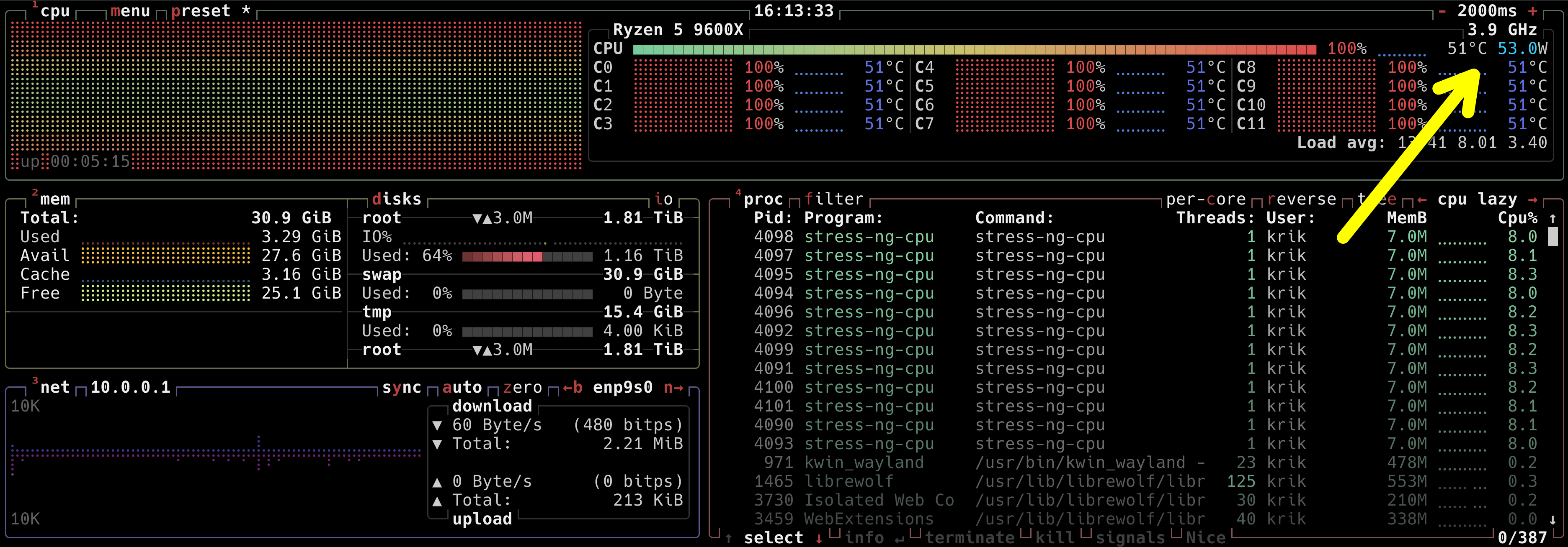

Edit:
Ah gefunden. Der Screenshot oben entstand im Energiesparprofil. Hab gar nicht gemerkt, dass der an ist. Ich habe nirgends Leistung vermisst.
Im Performance-Profil sieht das jetzt deutlich anders aus. Ich muss das noch ein paar Minuten beobachten.
Edit 2:
Er hat sich jetzt bei 77 °C eingependelt. Den CPU-Lüfter höre ich nicht, aber wenn ich mich richtig erinnere, dann läuft er jetzt irgendwo zwischen 10 und 30 %.

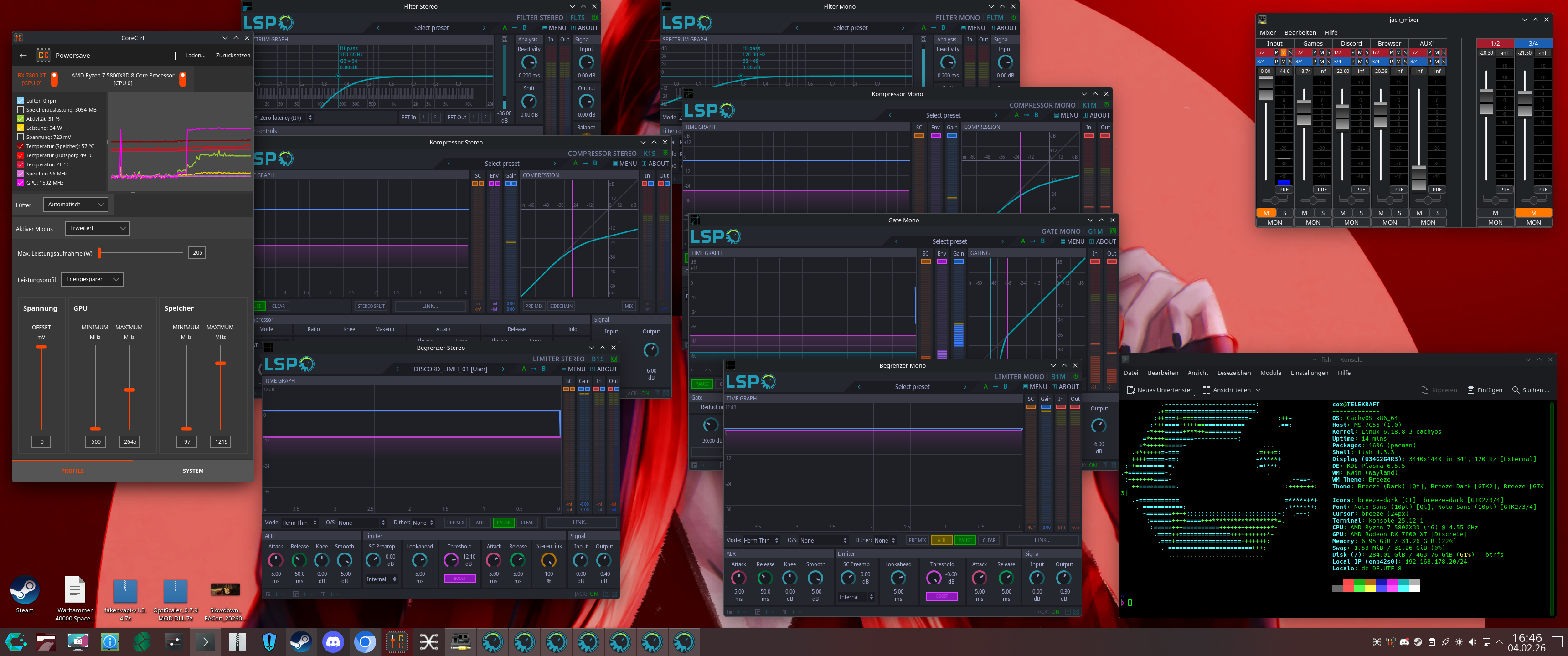

Krik schrieb:Ah gefunden. Der Screenshot oben entstand im Energiesparprofil. Hab gar nicht gemerkt, dass der an ist. Ich habe nirgends Leistung vermisst.
Wenn die LSP angezeigt werden, geht die GPU total steil.
Patchbay für LowLatency Audio: qpwgraph - einfach Hammer!

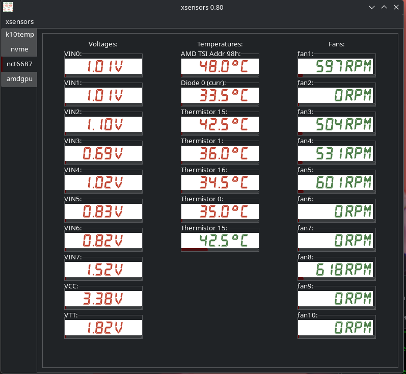

sudo sensors-detect wenn lm_sensors drauf ist, und dann bekommt man das
- Juni 2005
- 18.461
Das istcoxon schrieb:Dein Menü sieht super aus.
btop. Du hast CachyOS, das ist da vorinstalliert. Noch nicht gesehen?Ich habe noch nix gefunden.coxon schrieb:Wenn du irgendwann rausfindest, wie man die Lüfterdrehzahlen auslesen kann, lass es mich wissen.
coxon schrieb:sudo sensors-detectwennlm_sensorsdrauf ist
Bash:
Sorry, no sensors were detected.
Either your system has no sensors, or they are not supported, or
they are connected to an I2C or SMBus adapter that is not
supported. If you find out what chips are on your board, check
https://hwmon.wiki.kernel.org/device_support_status for driver status.
Egal, es läuft trotzdem.

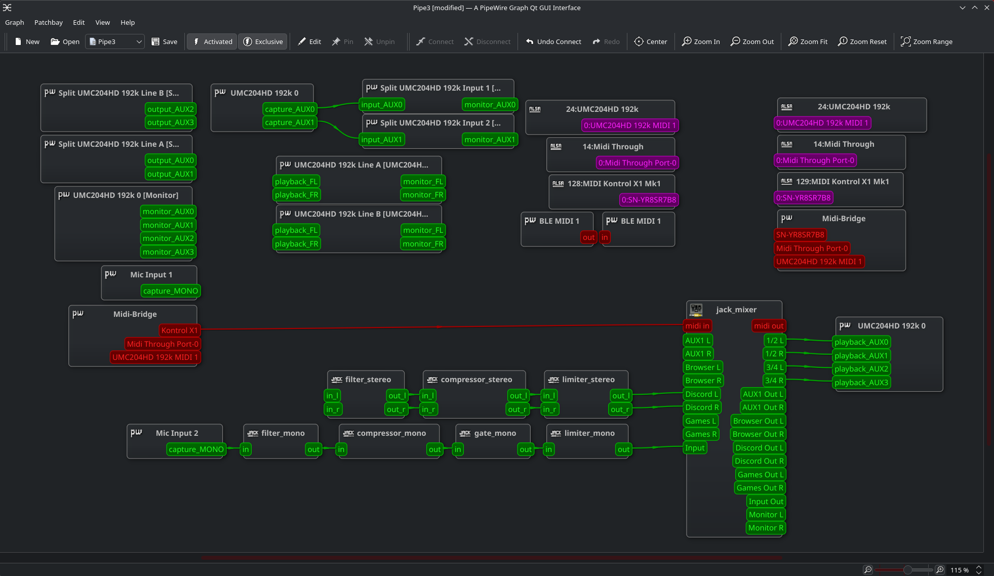

So ein abgefahrenes Audio-Setup wie deines fahre ich nicht. Ich habe vor, mir noch eine Soundanlage zu besorgen. Das hat aber noch Zeit.
Bei meinem Sharkoon USB-DAC muss ich das in der
/etc/wireplumber/wireplumber.conf.d/alsa-soft-mixer.conf hinterlegen, wobei der Dateiname eigentlich egal ist. Nur das Verzeichnis, wo die Config liegt, ist wichtig.
Code:
# /etc/wireplumber/wireplumber.conf.d/alsa-soft-mixer.conf
# Damit funktioniert der USB-DAC auch unter 15% Lautstärke.
monitor.alsa.rules = [
matches = [
device.name = "~alsa_.*"
actions = {
update-props = {
api.alsa.ignore-dB = true

Ich bin erst vor einer Woche eingezogen ...Krik schrieb:Noch nicht gesehen?
