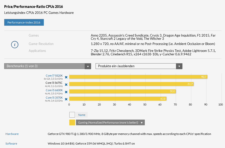

ich würde alternativ mal über einen i5 5675c nachdenken, der ist in spielen schneller und lässt sich auf wunsch auch noch ein wenig übertakten. des weiteren würde ich darüber nachdenken die hdd erst mal weg zu lassen und das geld in eine schnellere grafikkarte zu investieren. eine hdd lässt sich bei bedarf jederzeit relativ problemlos nachrüsten. das ganze könnte zum beispiel etwa so aussehen:

ich weis ja nicht wo du den vorteil vom ddr4 speicher siehst, aber wenn du unbedingt welchen haben willst, dann bleibt natürlich nur skylake.
was die effizienz betrifft, musst du die selbst überlegen, ob du da lieber den effizienteren i5 5675c nehmen willst, wie bereits erwähnt, geht das aber nicht in verbindung mit ddr4 speicher. aufgrund der geringen unterschiede bei der effizienz im vergleich mit skylake würde ich das aber nicht unbedingt als entscheidungskriterium nehmen.
neben dem test hier auf cb, gibt es da übrigens auch noch eine gute übersicht bei pcgh:
link

Also in dem Fall 11% mehr Preis für 16& (Vgl: i5-5675c zu i5-6600k) leistung nach dem PCGH-Diagramm
