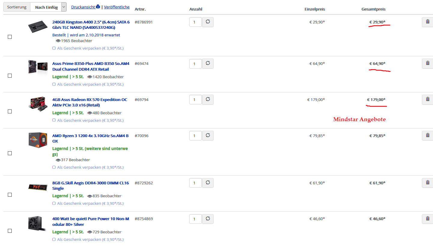

@Chillaholic Bei meinem Warenkorb ist der R3 1200 drinne.
Der 1200 lohnt nicht. Der 2200G hat mit diskreter Grafik 10% mehr Spielperformance. Die 15€ sollte man schon investieren. Der 1400 wäre auf einem Level mit dem 2200G, aber der ist preislich wieder völlig daneben.

@benneque Er lohnt sich sehr wohl bei einem schmalen Budget, solange eine dedizierte Grafikkarte mit dabei ist.
R3 1200 + RX 570 wird ihm eine ausgezeichnete FullHD Performance bieten, darüber hinaus kann man den auch mit dem Boxed Kühler ohne Probleme übertakten.
Besser als 2200G + 1050 Ti auf jeden Fall. Ohne die SSD, ist es der gleiche Preis wie bei seiner Zusammenstellung, mit SSD sinds eben 30€ mehr.

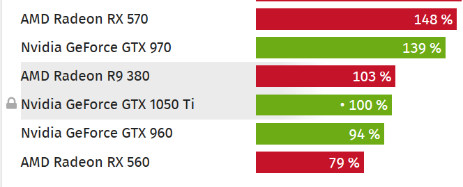

Zum Vergleich 1050ti vs RX 570, es sind aktuell ~20€ Aufpreis für 48% Mehrleistung.
https://www.computerbase.de/thema/grafikkarte/rangliste/#diagramm-performancerating-fps-1920-1080

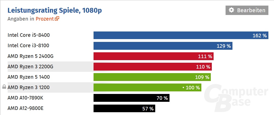

Ryzen 1200 vs Ryzen 2200G 10% Mehrleistung.
https://www.computerbase.de/2018-02...idge/2/#diagramm-leistungsrating-spiele-1080p
