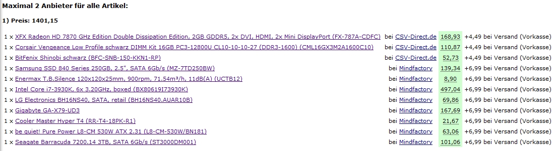

Wie willst du für 1500 mit einem I7 - 3930K hinkommen, wenn der schon alleine ca 550 kostet??
selbst dann bist du nur bei 1000€

Ein kleines Fazit: Ihr hättet den Thread-Ersteller ein PC zusammengebaut, mit dem er zwar schnell rendern kann, aber für fast 1500€ und ich könnte eine Workstation für 1500€ zusammenstellen die etwa 3-6x so schnell wäre!
