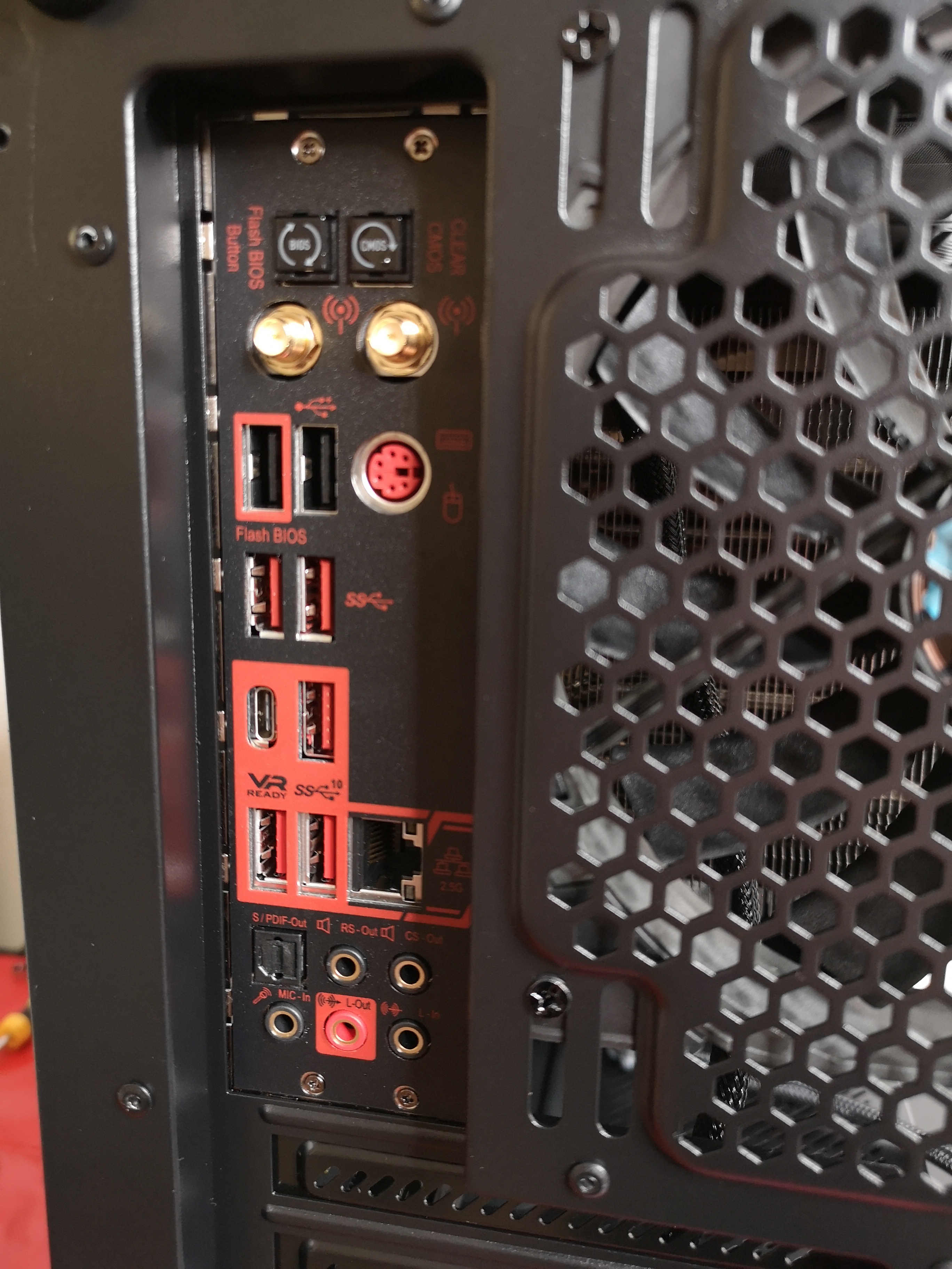

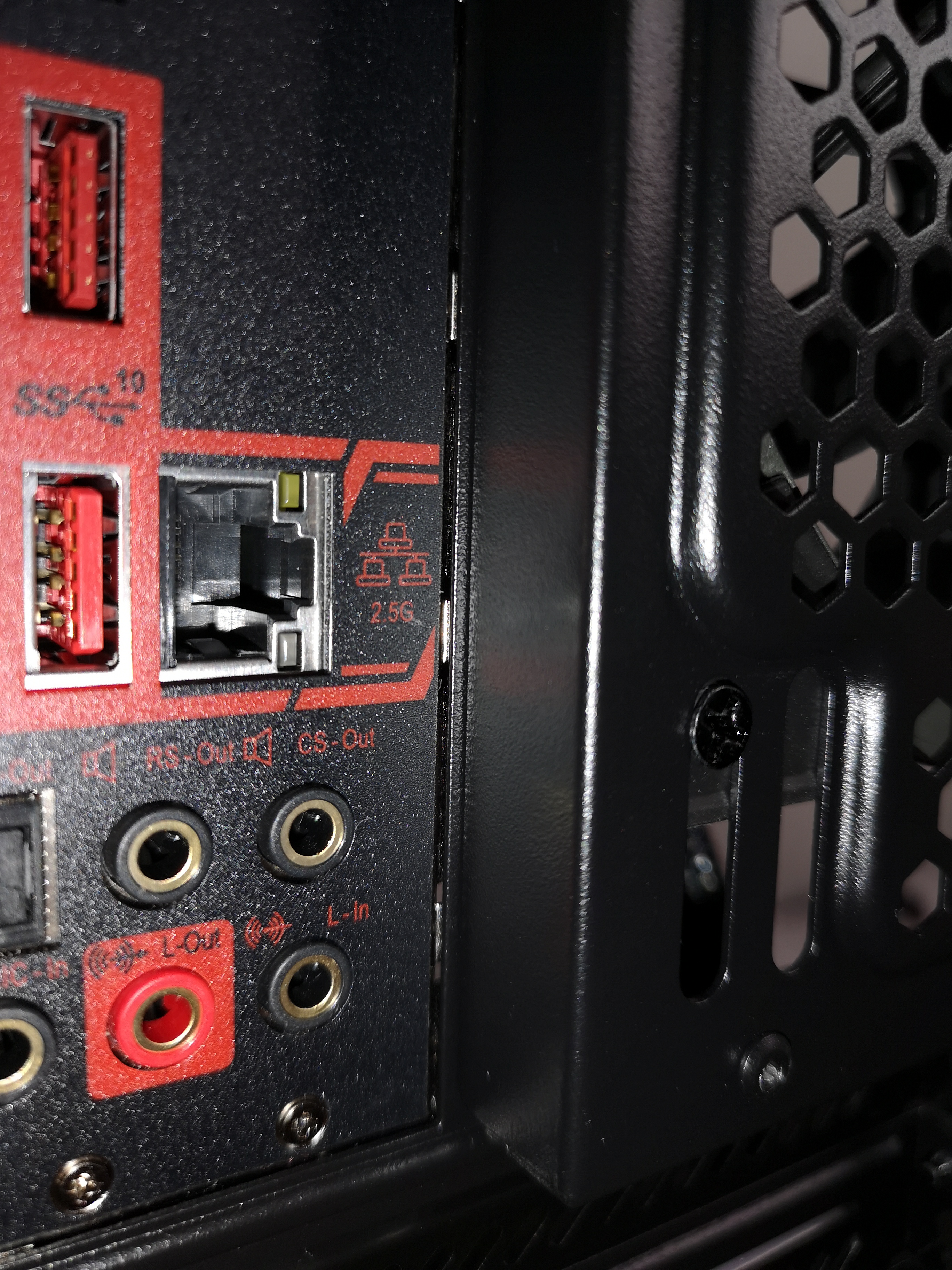

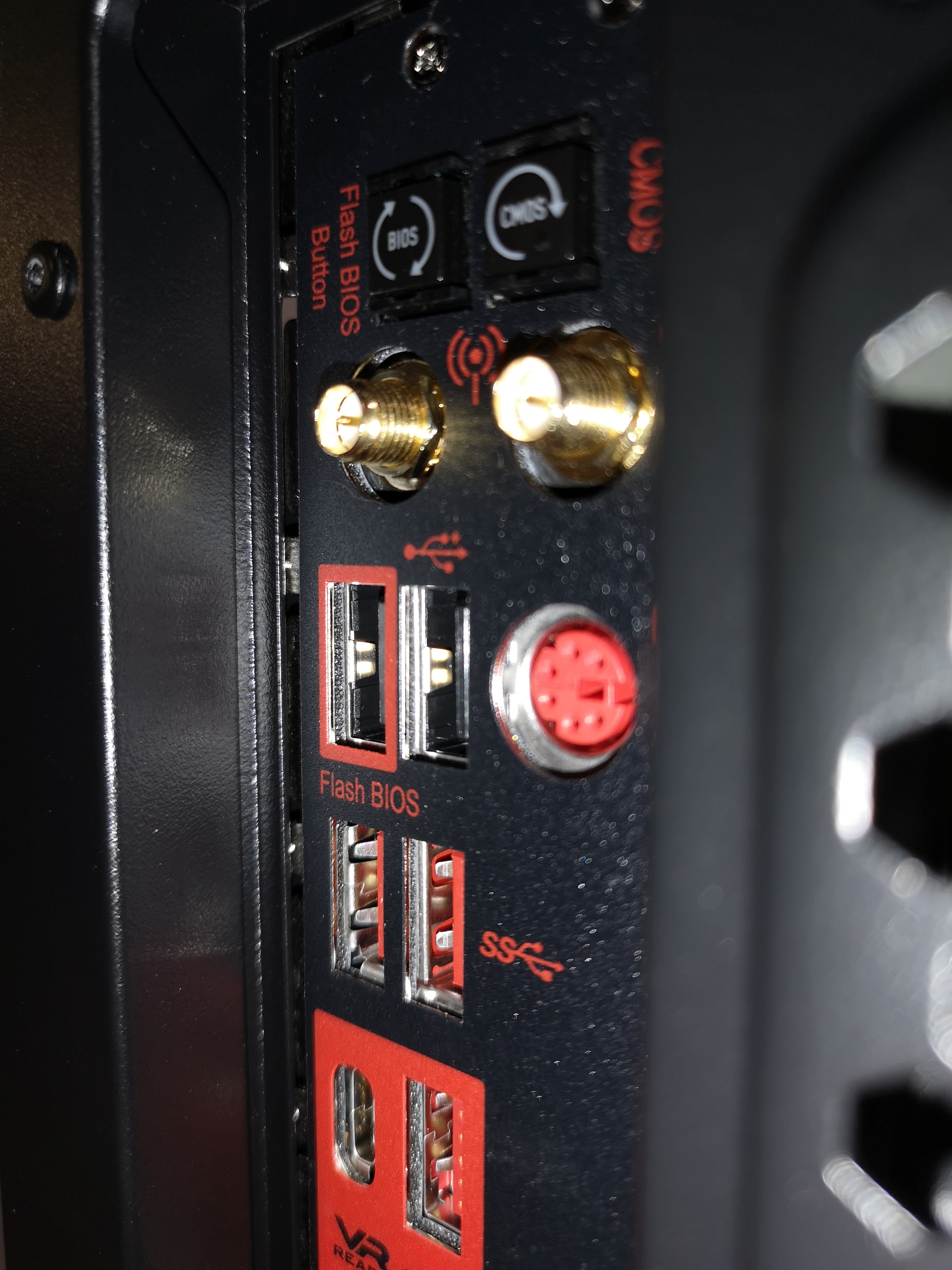

Hey Leute,

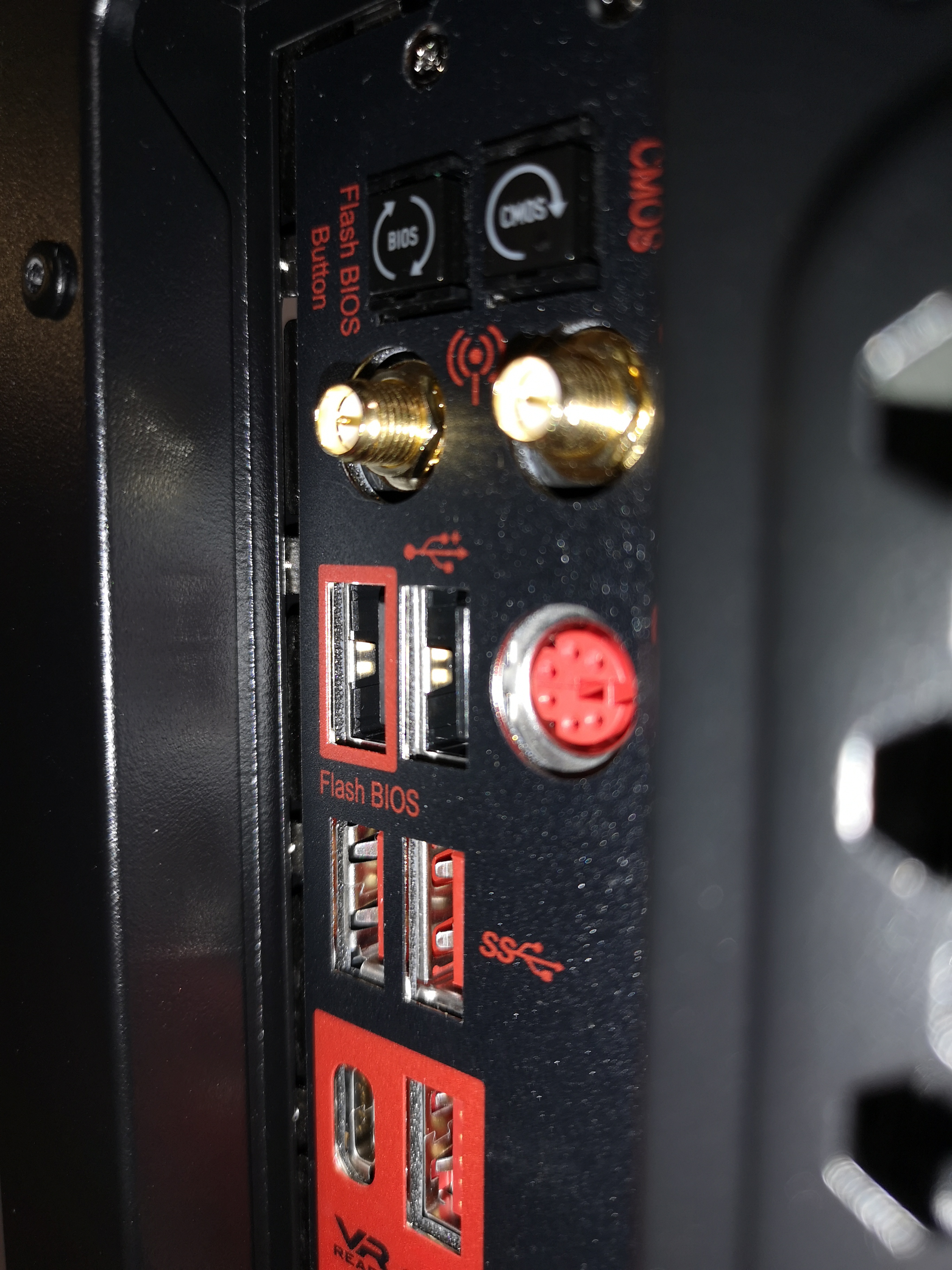

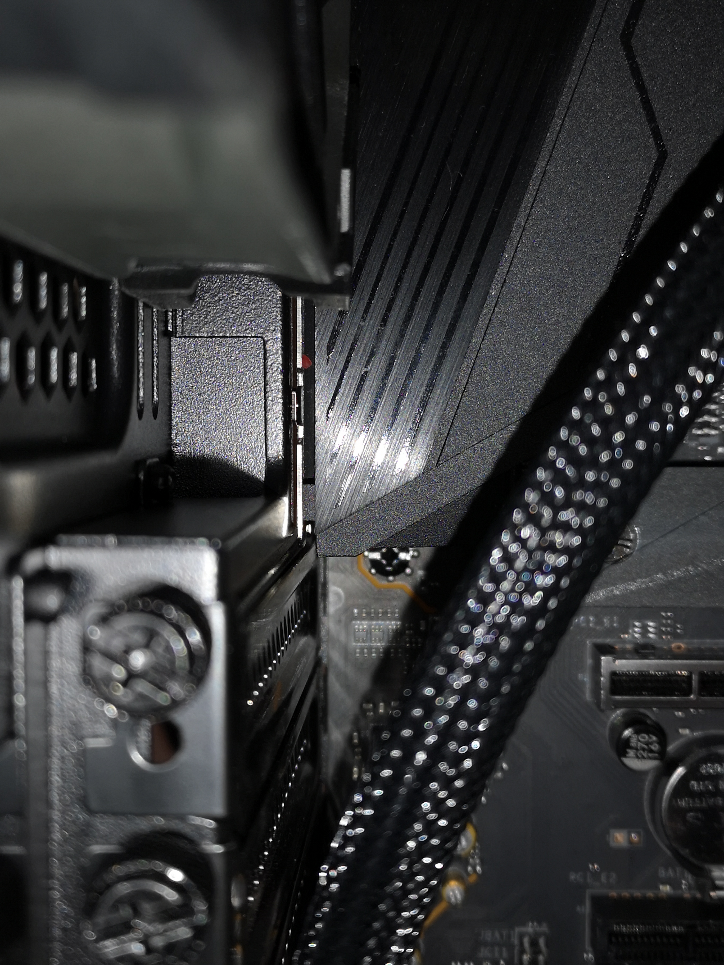

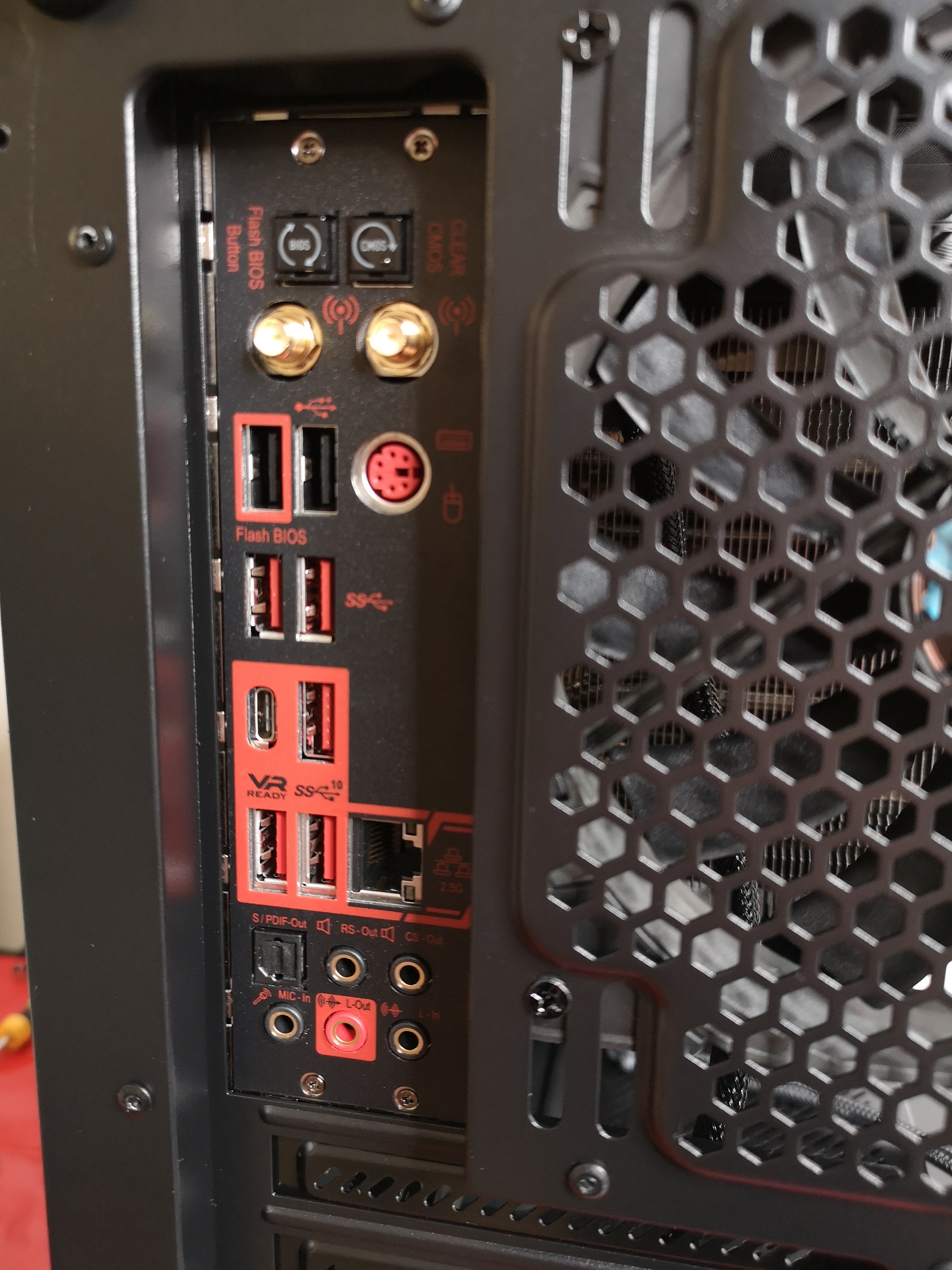

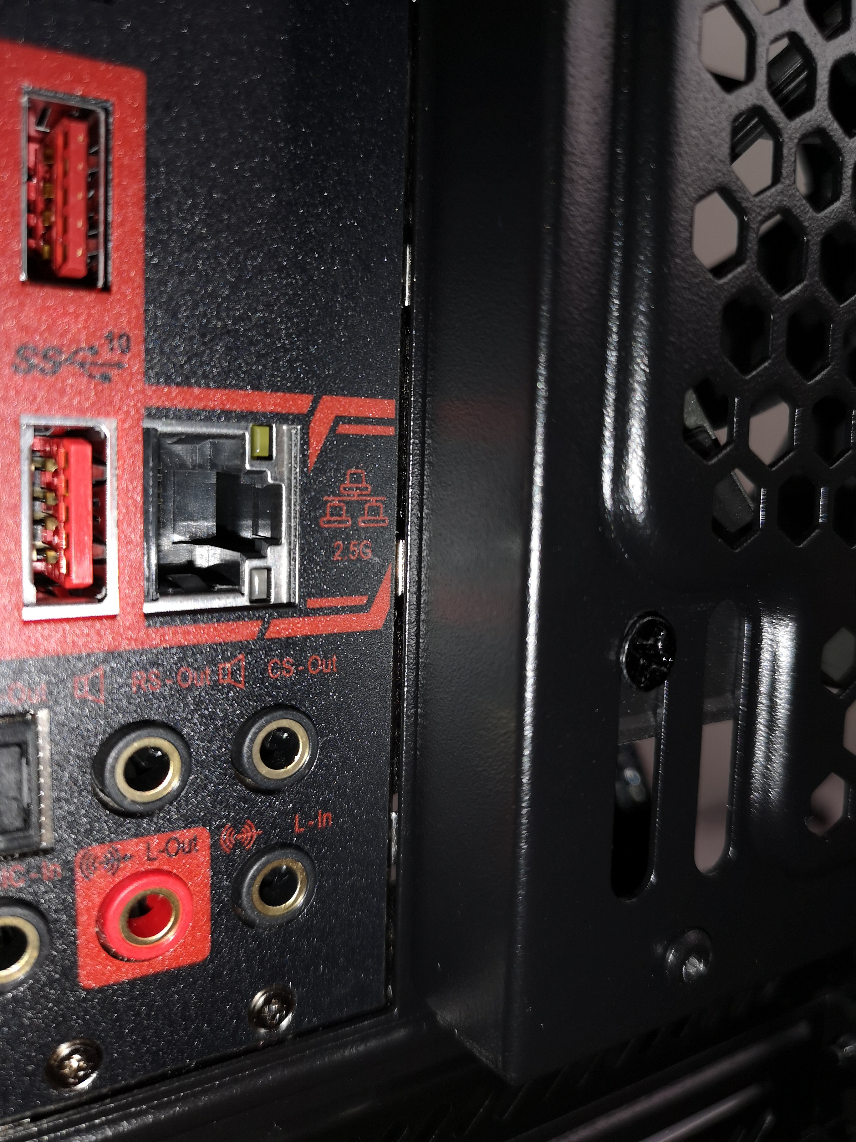

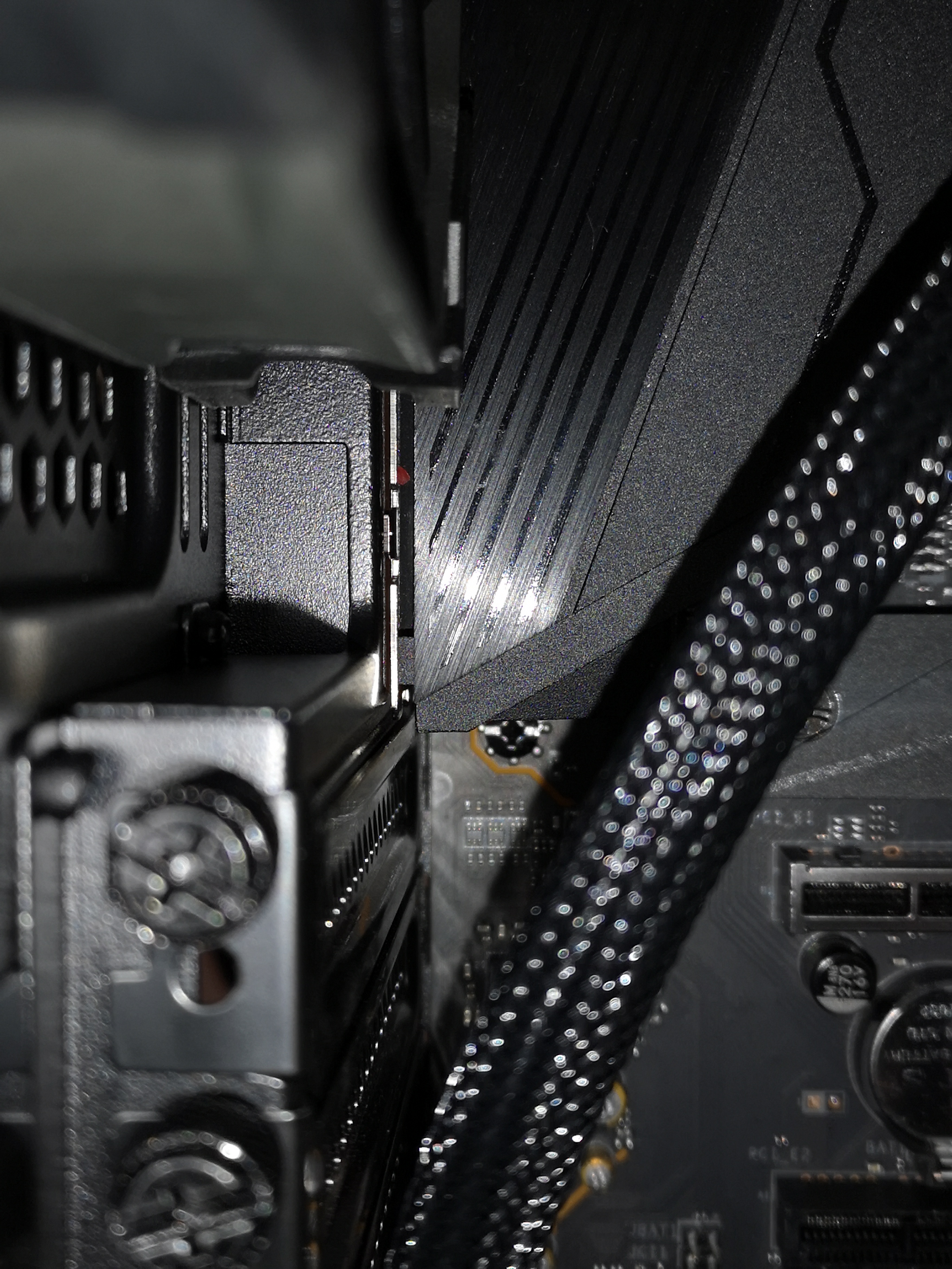

passt das mit dem I/O-Shield so? Ich habe das MB mehrmals neu angesetzt und besser wird es nicht. Es scheint mir zwar bündig zu sein, perfekt und "luftdicht" sitzt es aber nicht. Auch wenn ich es verschraube (und die Löcher im MB und Gewinde am Gehäuse saßen schon fast auf den Millimeter genau übereinander - auch durch das Verschrauben wurde es nicht besser, als das Ergebnis.
Muss hier der Kontakt zum Gehäuse besser sein? Ich weiß es ist schwer zu erkennen auf den Fotos...

Für mich sieht es ok aus. ;)
Reaktionen: detail_
Ok, der Kontakt zum Gehäuse muss jetzt nicht auf den Millimeter eingehalten werden?
Ich kenne hier nur die alten Boards, wo man den IO-Shield noch per Hand extra montieren musste^^
Wird schon passen, danke dir für deine AW Jolly Roger. :)
Solange die Schrauben, mit denen das Mainboard ins Gehäuse geschreibst werden, alle sitzen, ist alles OK.
Reaktionen: detail_
