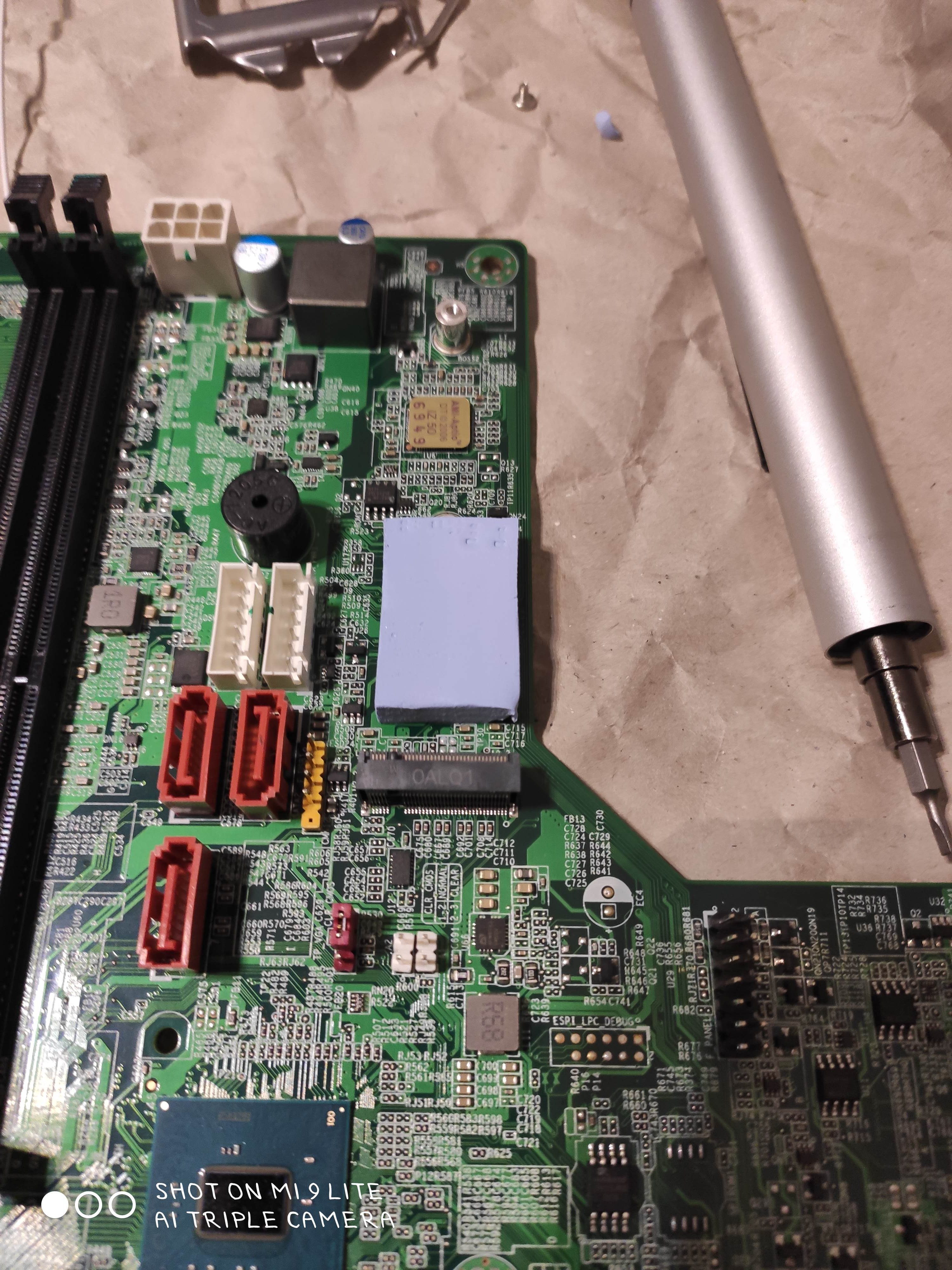

Hallo Leute,gerade ist das neue MSI Mainboard angekommen.Unter dem M.2 Speicher an dem alten Mainboard war ein Schutz/Kühlkörper . Allerdings war darunter nix geöltes.Kann ich an dem neuen Mainboard mit verwenden ,obwohl an der entsprechende Stelle Verletzungen sind ? Oder brauch das Teil nicht ?
Danke sehr.

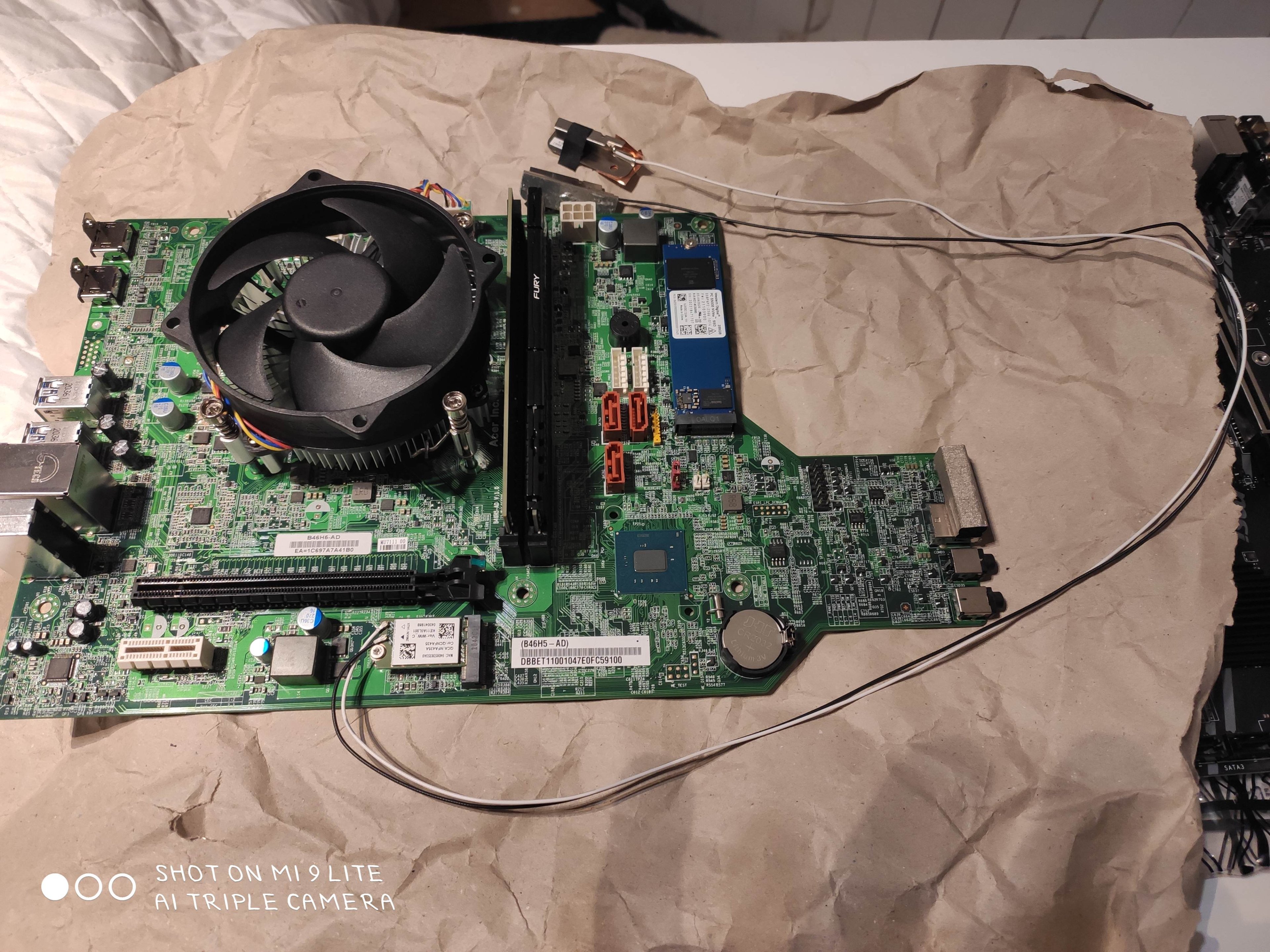

Das ist übrigens das alte OEM Acer Board mit WLAN M.2.
