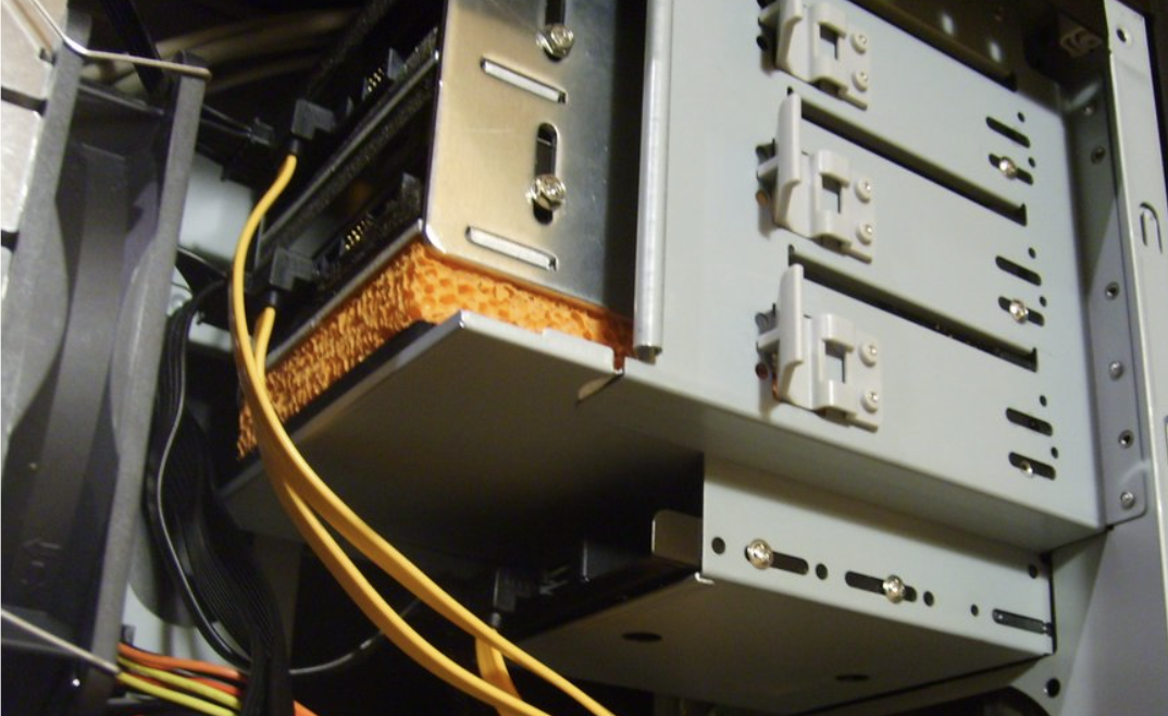

Ich hab das damals (und heute immer noch) so gelöst:

Das Coolermaster NR200 hat links ein internes Blech mit Langlöchern.
https://pics.computerbase.de/9/3/9/6/7/7-1080.5e3ff7d1.jpg
Auf die passend habe ich jetzt Montagelöcher in die Sharkoon-Rahmen gebohrt, Gewinde eingeschnitten und die Rahmen angeschraubt. War ein bischen Arbeit, aber jetzt "schweben" die Platten, per Gummi virbrationsentkoppelt neben der übrigen Hardware. Nicht mal mehr die lauten Zugriffgeräusche (die machen die Eisenwölfe wirklich) spürt man jetzt noch und die Vibrationen und Schwebungen sind weg.
