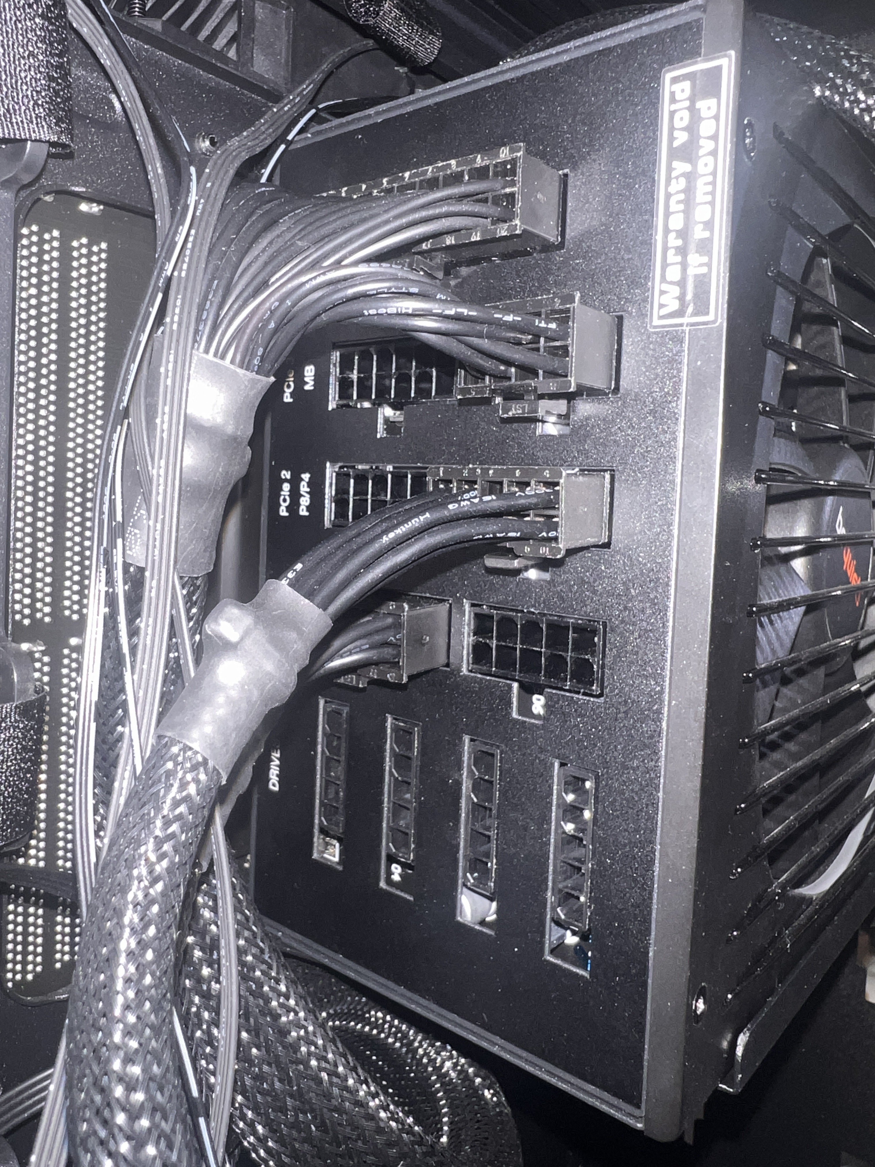

Und was mich wundert: die Grafikkarte scheint mit zwei separaten Kabeln angschlossen zu sein ( was bei Bequiet übringes auch so sein sollte) am NT steckt aber nur der PCIe 1 Anschluss?!
So "weit weg" ist die Y Kupplung doch nicht?!
Reaktionen: djducky

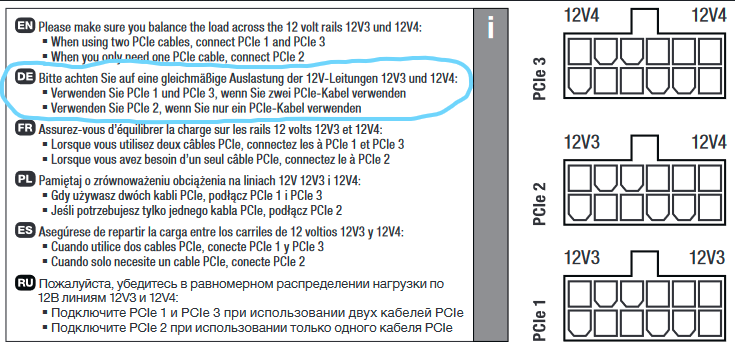

Du solltest mit dem Doppelkabel für die RTX 3070, an PCIe2 am Netzteil,
den mittleren PCIe. Dieser hängt an 12V3 und 12V4.

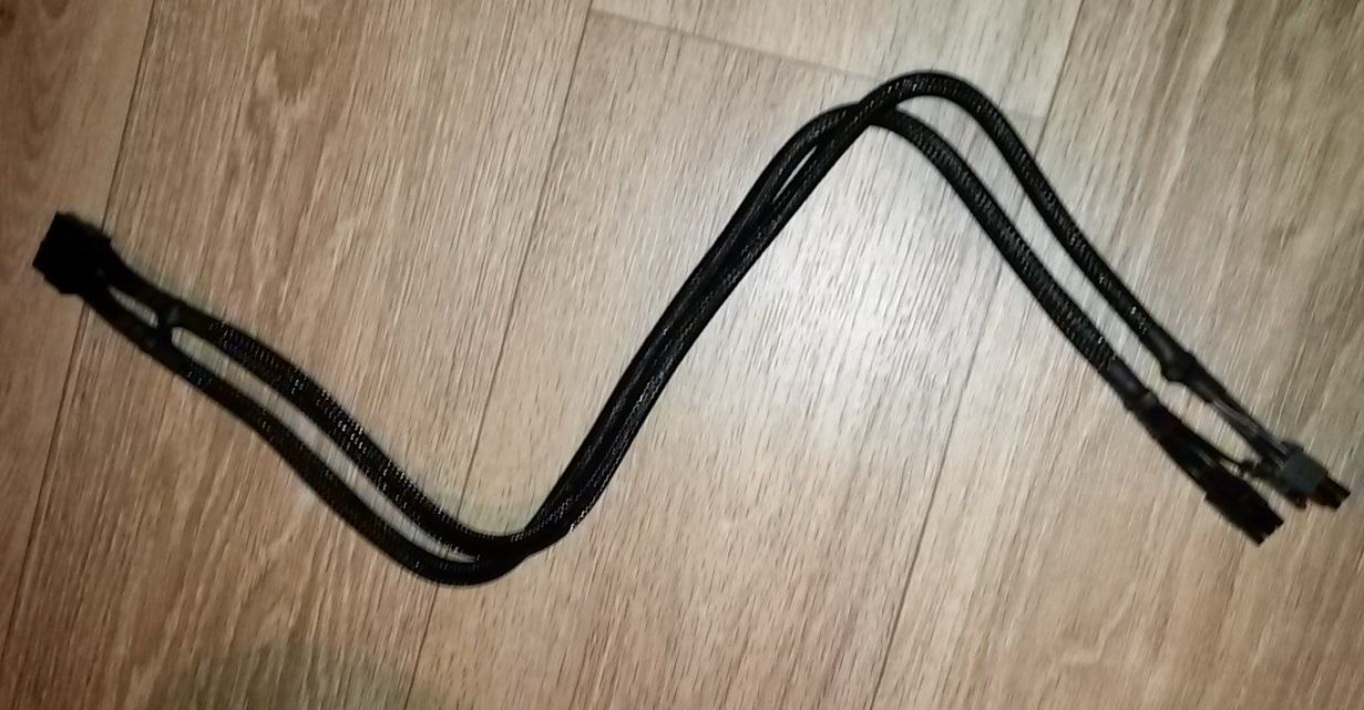

Wird wohl ein DoppelKabel sein:

Wieder nen neues Kabel ins Gedächtnis gepackt; mir kamen nur die Y-Kabel, die direkt aus dem anderen Stecker kamen in den Sinn, Danke @Nickel
