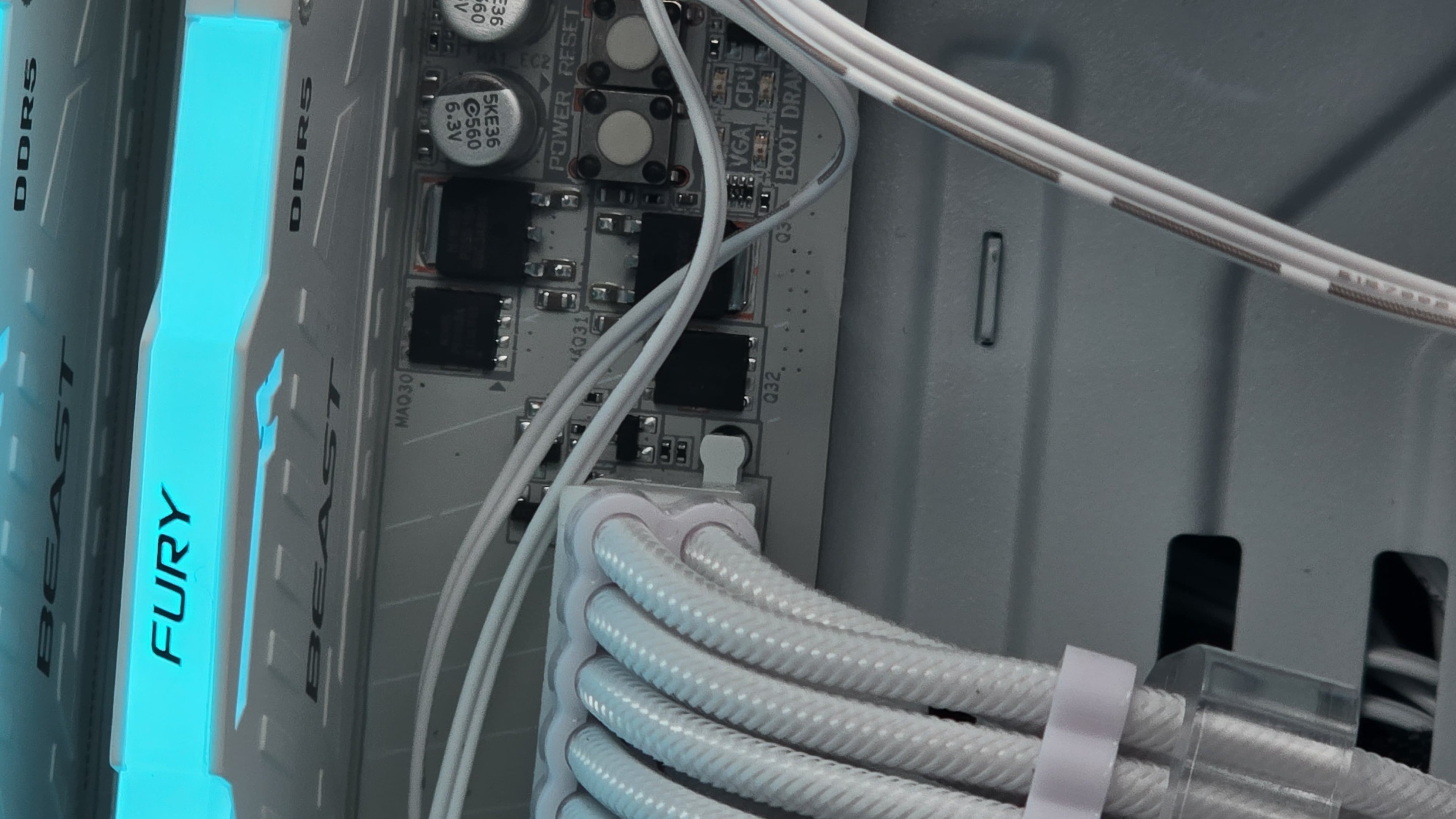

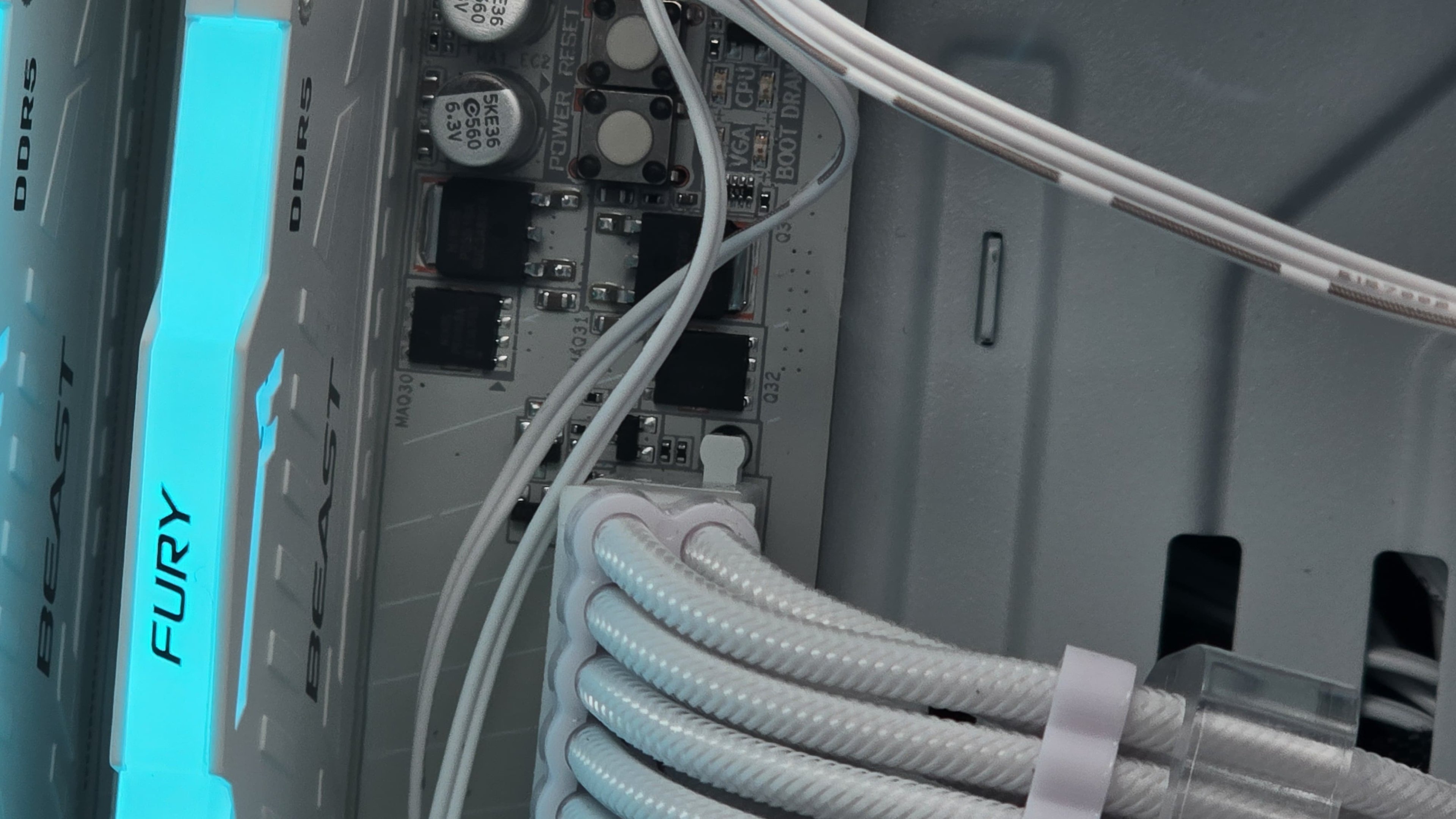

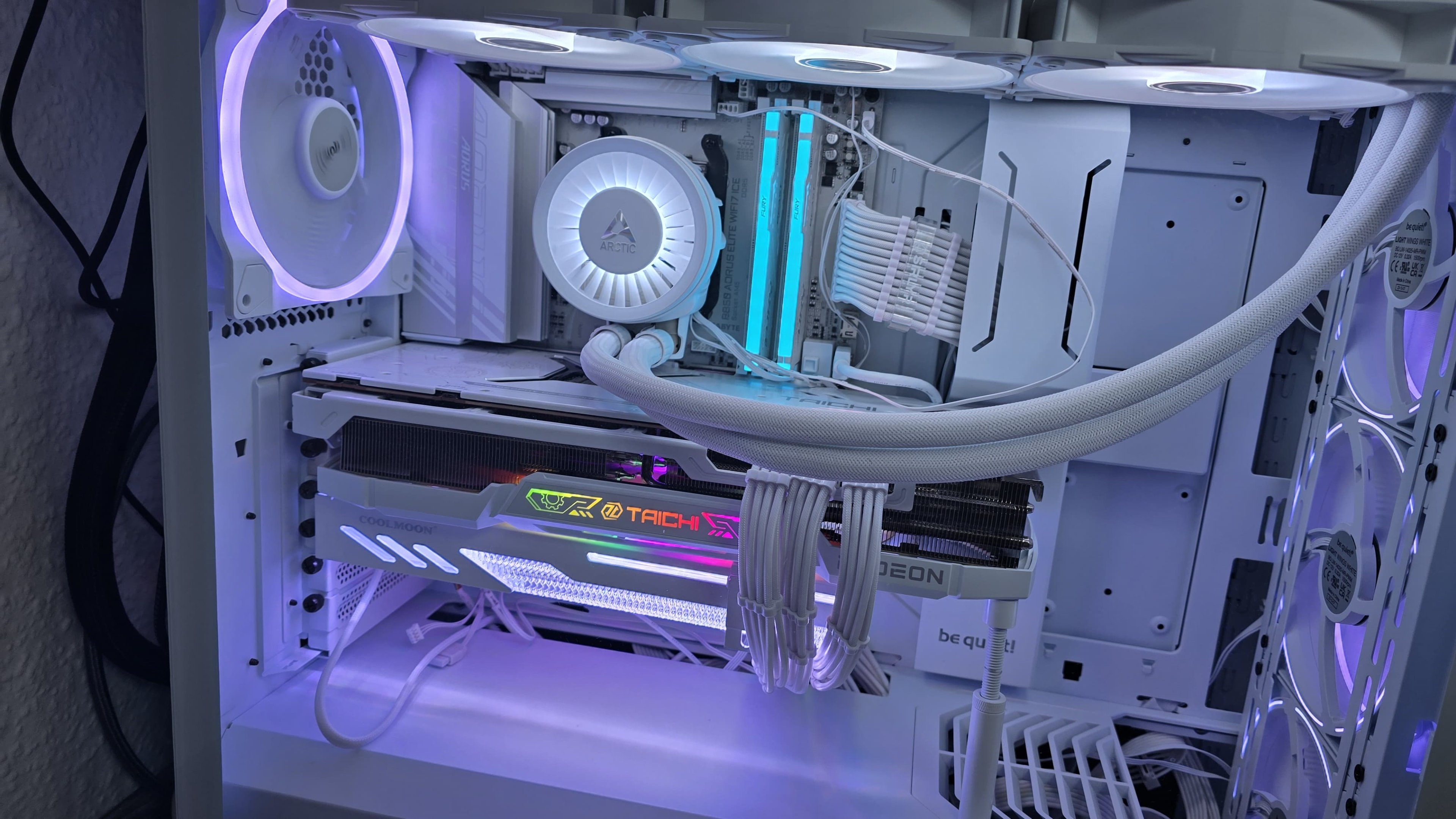

Hallo Alf 2000, Danke für die super Anleitung. Endlich ist auch meine CPU-LED wieder aus. Und ich habe auch die ARGB-Beleuchtung ausprobiert. Sie geht auch wieder! Endlich! Der Support von Gigabyte hatte mir geschrieben, ich soll das Board einsenden zur Überprüfung. Das bleibt mir nun dank deiner Anleitung glücklicherweise erspart! Ach was ich noch schreiben wollte. Ich hatte den IT5711 Controller mit der Firmware IT5701/ 5702 nicht geflasht, weil es ja für den B650 Chipsatz war und bin trotzdem nach deiner Anleitung gegangen. Und Punkt 6 deiner Anleitung habe ich auch nicht mehr durchgeführt. Glücklicherweise geht jetzt alles wieder. Weißt du zufällig, was der Auslöser der ganzen Probleme war? Im Originalpost von Reddit, den du verlinkt hast sagte jemand er hätte das ganz Gigabyte Control Center entfernt, als ob das der Auslöser sein könnte?! Was meinst du?

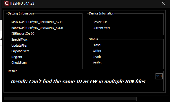

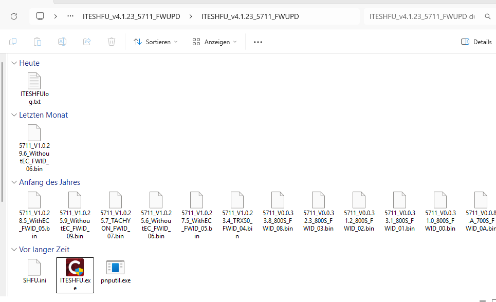

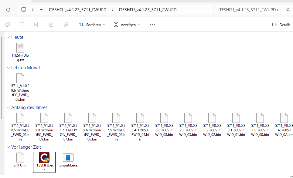

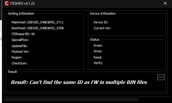

Hi! Ich habe dasselbe Problem: Rotes Licht bei der CPU-Anzeige und keiner der RGBs funktioniert mehr oder ist steuerbar. Weder vom Motherboard noch von den Gehäuselüftern oder der AIO-Kühlung. Das Board ist das B850 AORUS ELITE WIFI7 (rev. 1.x). BIOS ist auf der Version F4a, May 05, 2025
Ich habe das GIGABYTE IT5711 RGB Lighting Controller Firmware Upgrade-Paket heruntergeladen & ITESHFU.exe als Administrator ausgeführt.
Bugfix: Update 5711 FW für AM5 ohne EC-Modelle
OS: Windows 11 64-Bit
Version: 4.1.23
Größe: 2,01 MB
Datum: 26. Mai 2025
Es scheint jedoch, dass das Update aufgrund fehlender BIN-Dateien nicht funktioniert?
