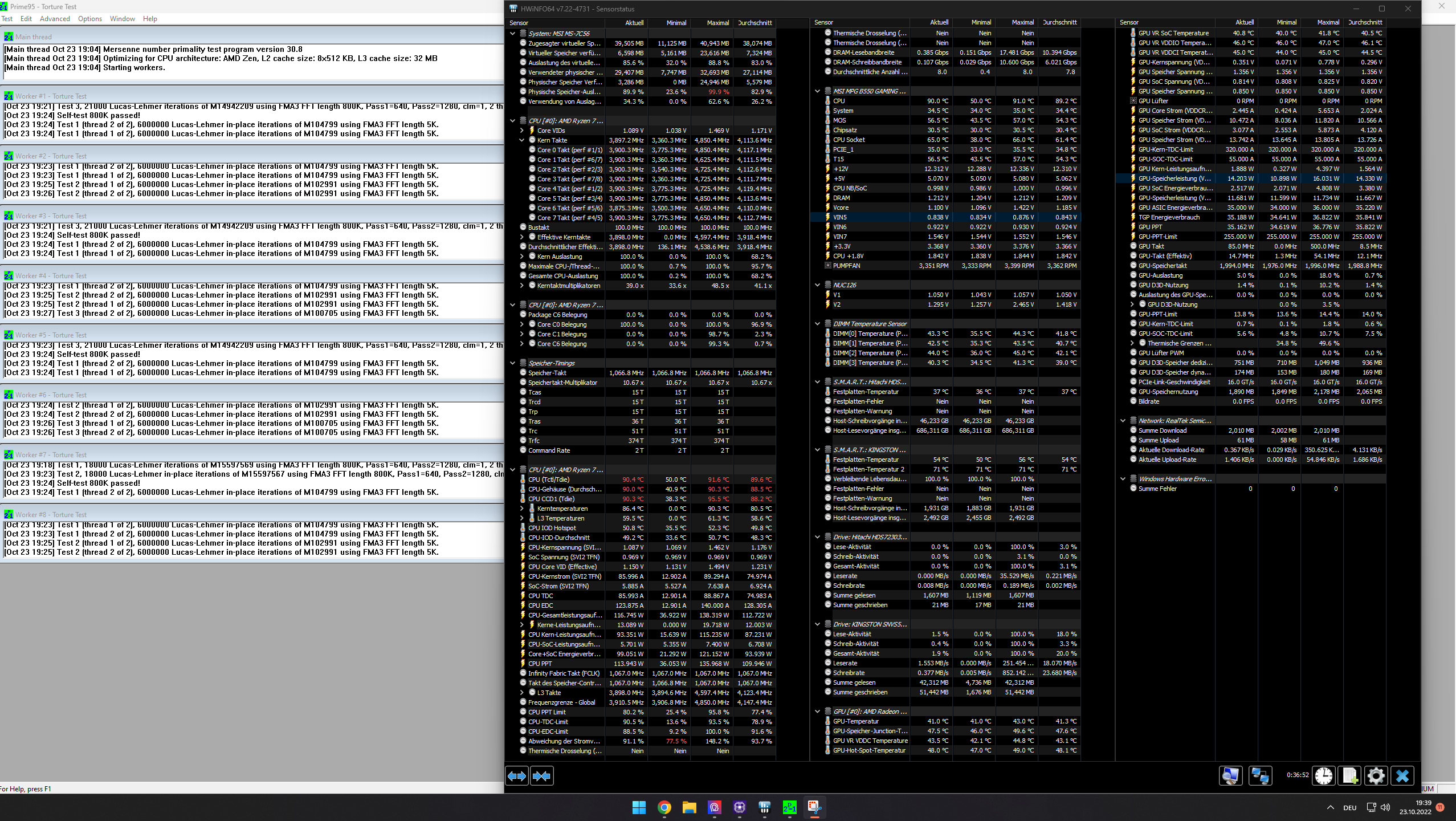

Anbei ein Screenshot von der jetztigen Prime 95 Temperaturen von HWinfo
jetzt läuft auch nur ein CPU-Benchmark und die CPU wird schon absolut ans Limit aufgeheizt, taktet wahrscheinlich sogar schon runter, bzw. nur noch knapp auf Basis-Takt.
Wenn die Grafikkarte da noch ihre Abwärme dazuballert, wirds wohl ziemlich eng bei deiner Külung.

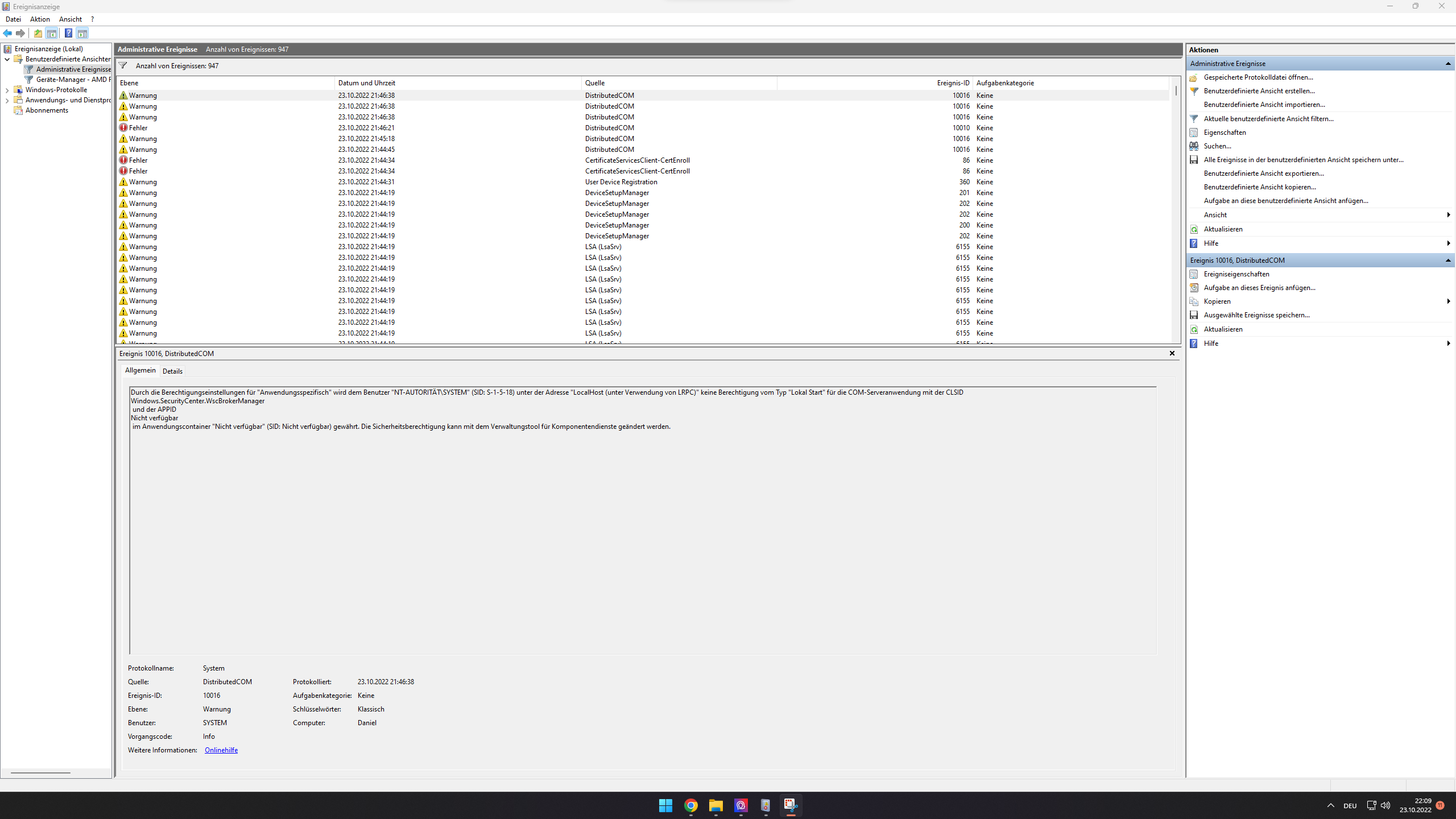

Ereignisanzeige zeigt folgende Daten an (siehe Bild) .
In die Graka gehen 3 Stränge (VGA 1; PCI-E PCI-E) rein . Im Netzteil mit 2 Strängen
Bitte mal richtig klicken , damit mir evtl auch die Probleme sehen ! Du bist nur in der groben Übersicht.
Benutzerdefinierte Ansichten > Administrative Ereignisse ...

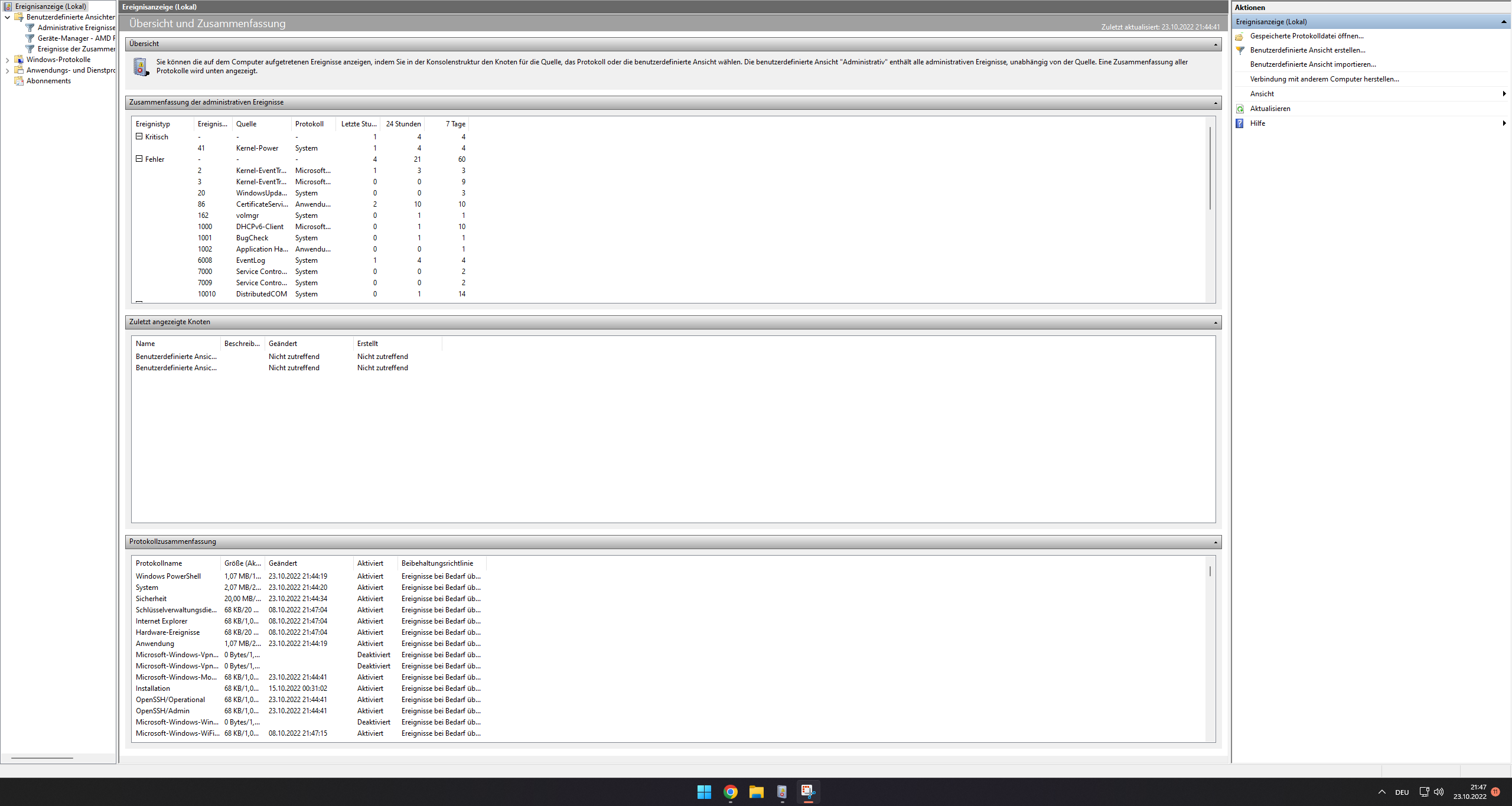

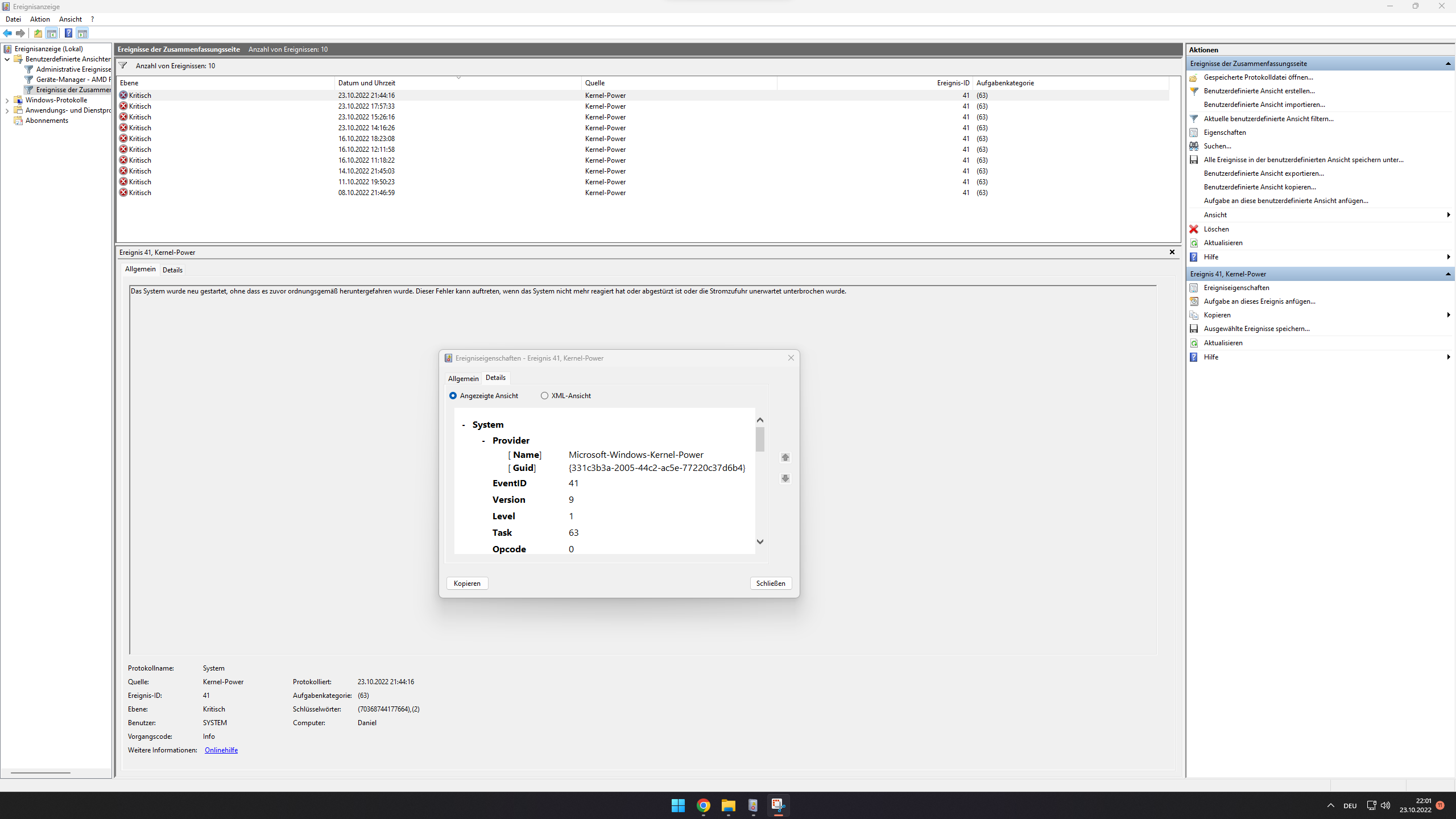

Sorry, kannte mich damit nicht aus . Meinst du so ?
