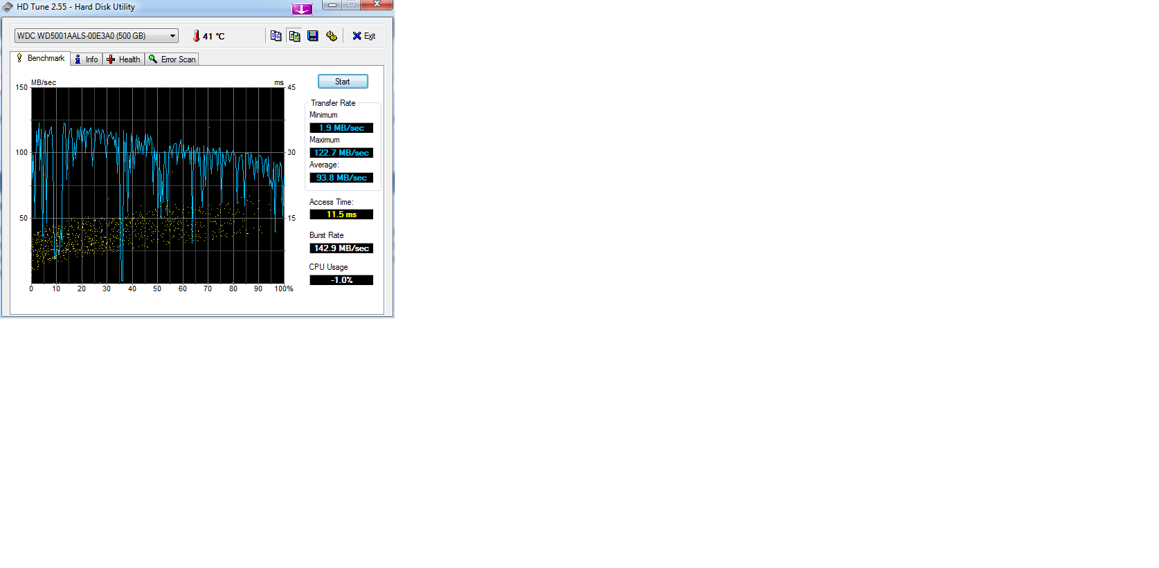

teste mal mit HDTune und poste mal das Schaubild.

HD Tune: WDC WD5001AALS-00E3A0 Benchmark
Transfer Rate Minimum : 20.4 MB/sec
Transfer Rate Maximum : 122.9 MB/sec
Transfer Rate Average :
Access Time :
Burst Rate :
CPU Usage :
und beim Download blink die LED Durchgehend

ich hab nicht umsonst gesagt, das Schaubild ;) Da kann man schon schauen ob die HDD defekt ist (große Abweichungen in unmittelbarer Nähe). Möglicherweise defekt, da du auch bei Spielen Probs hast. So wie die Werte aussehen ist es aber eher uwahrscheinlich.
Foto im Anhang
