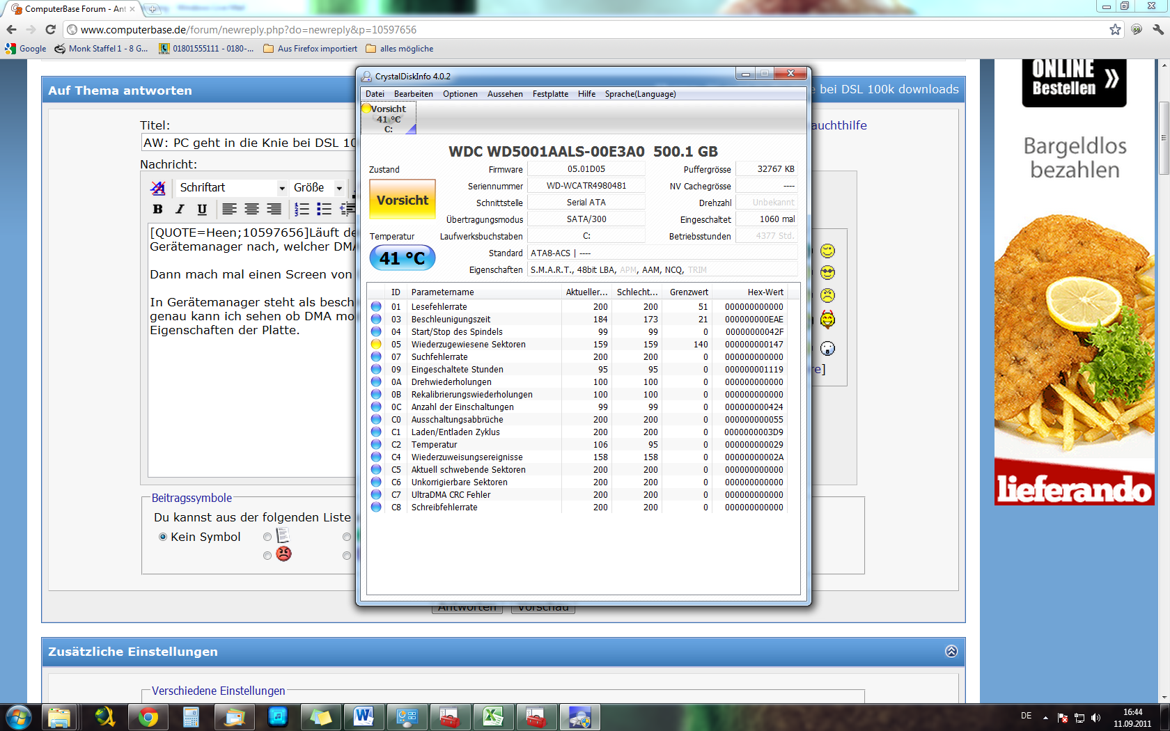

Dann mach mal einen Screen von Crystal Disk Info. Am Ende hat die Platte einen weg.

Habe Crystal Disk Info installiert und geöffnet, siehe Anhang. Ich glaube das hat nix gutes zu verheißen, ist Sie beschädigt?

Den das "Hängenbleiben" des Rechners bei Aktivität auf der Festplatte in Verbindung mit der Warnung von Crystal Disk Info kann auf ein Ableben der Festplatte hinweisen.
Solltest Du noch nicht gesicherte Daten auf der Festplatte haben, solltest Du beginnen diese zu sichern.
Das kann dir nur ein Intensiv-Scan bestätigen. Da gibt es unzählige Tools für. Im Zweifelsfall mal mit dem Windows-Internen Scandisk-Nachfolger versuchen.
