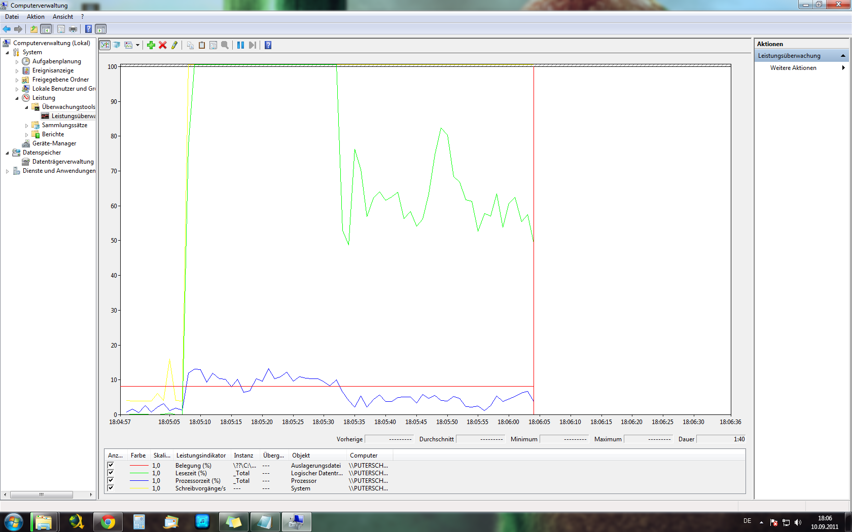

Mach mal Folgendes (Win 7) Vorrausgesetzt:
Computer=>Rechtsklick=>Verwalten=>System=>Leistung=>Überwachungstools=>Leistungsüberwachung=>Hinzufügen (das grüne Plus)=>Logische Datenträger (Doppelklick darauf)=>Lesezeit % (nur das markieren)=>Hinzufügen
Außerdem noch hinzufügen:
-Auslagerungsdatei=>Belegung
-Prozessor=>Prozessorzeit
-evt. System=>Schreibvorgänge
irgendwo da wird es auch noch was mit RAM geben müssen. Wenn hier jemand noch ein Vorschlag hat, dann her damit.
Danach auf OK. Dann dein Problem reproduzieren. von dem Grafenverlauf ein Screenshot machen und hier posten.

Übertragungsgeschwingkeit 30-20MB/sek von externe auf interne FP. Screen siehe Anhang

Er hat sehr langsam reagiert, kaum zu gebrauchen, wie beim Downloaden.
Ok ich lese gerade das 30MB/sekunde normal sind für usb 2.0, aber es ist nicht normal das der PC dabei so eingeht
Hehe habs geahnt :)
Ach ja, was das Schaubild angeht... Es sieht nach einer üblen Fragmentierung aus...
Defragmentiere mal die Platte und alles wird gut. Allerdings würde ich dir auch raten in Zukunft einen anderen Speicherort für die Downloads zu benutzen, falls du sehr oft lädst. So wies aussieht ist deine Festplatte sogar die Fehlerquelle für dein anderes Problem mit den Laggs.
