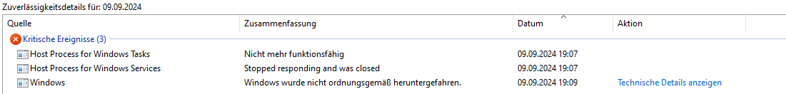

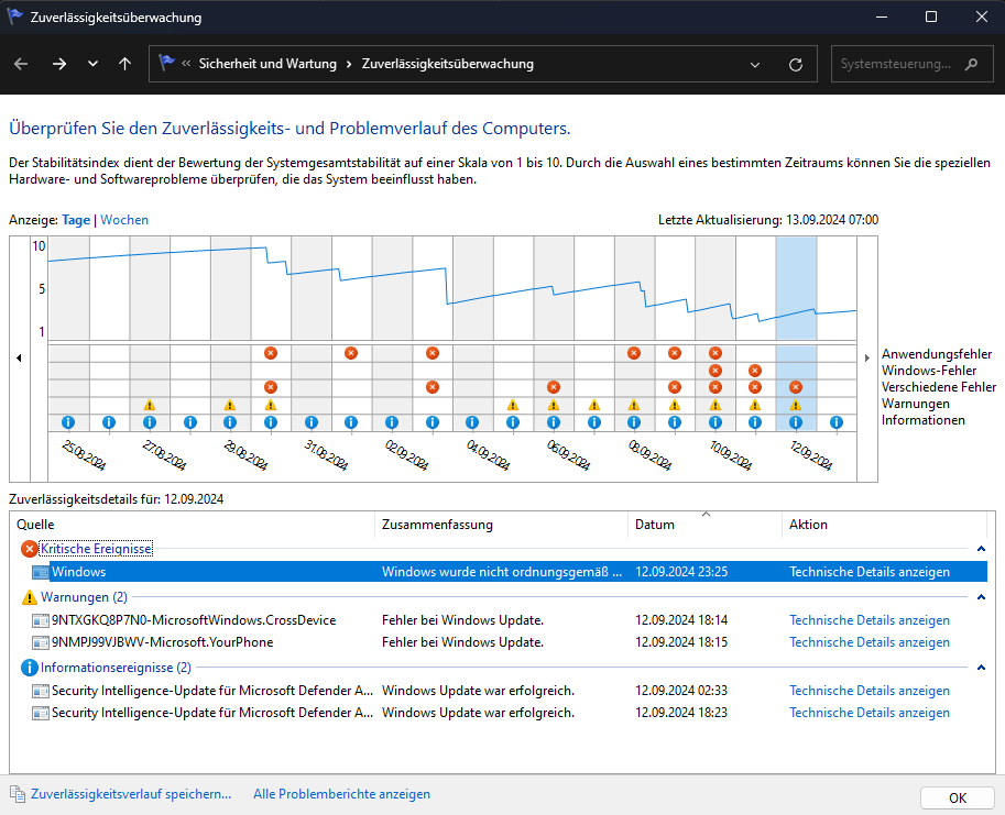

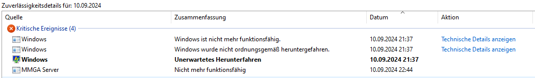

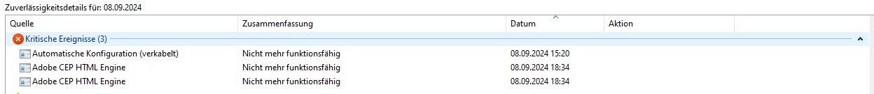

Steht auch nichts im Zuverlässigkeitsverlauf von Windows?
Hast du mal auf die Temperaturen im Flight Simulator geschaut?
Reaktionen: ulli211 und drrrk
Vielleicht magst du uns auch noch die verwendete Hardware nennen.
Reaktionen: ulli211 und dms
Interessant - das kannte ich noch gar nicht :)
Ausser einem "nicht ordnungsgemäß heruntergefahren" gestern Abend, wo es zu Letzt auftrat, leider keine Inhalte:

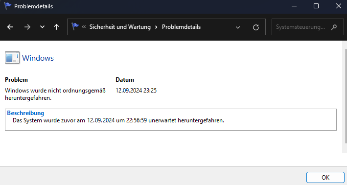

Schau dir mal alle rot markierten Fehler an ob das etwas genaueres drin steht.
Das ist ein bunter Mix an Fehlern - meist durch das Standby-Problem eingetragen: https://www.computerbase.de/forum/t...m-bleibt-schwarz-minidump-pci-sys-9f.2209598/

Ich bin vor einiger Zeit in ein ähnliches Fehlerbild reingerannt. Mein PC (5900X/7900XTX) ging auch bei sehr fordernden Spielen (Sons of the Forest, The Finals) aus. Letztlich hatte ein stärkeres Netzteil (850W ATX 3.0 -> 1000W ATX 3.0) geholfen.
Mich wundert das allerdings bei deiner Hardware. Deine CPU kann Lastspitzen von bis zu 145W generieren. Deine Grafikkarte hat eine TDP von 260W. Es ist somit genug Spielraum vorhanden, vorallem bei einem Netzteil mit ATX 3.1 Standard.
Ist deine Grafikkarte mit zwei separaten Stromanschlüssen versorgt oder geht alles über ein Y-Kabel?
Da du den RAM bereits geprüft hast, hätte ich folgenden Vorschlag:
Magst du mal den Verbrauch deiner GPU und deiner CPU limitieren und beobachten, ob das Verhalten weiterhin ingame auftritt? Den GPU-Verbrauch solltest du mit der Radeon Software unter Windows limitieren können, während die Limitierung der CPU im BIOS passiert.
Reaktionen: Blackland

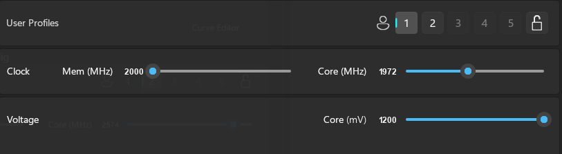

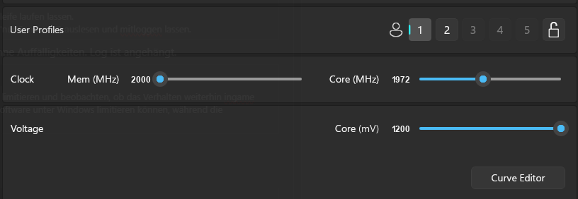

Ich habe zwei Profile im Afterburner:
1) für World of Tanks mit auf 1972MHz reduziertem Takt-> ohne Auffälligkleiten
2. mit den normalen Taktraten für den Flusi -> auffällig

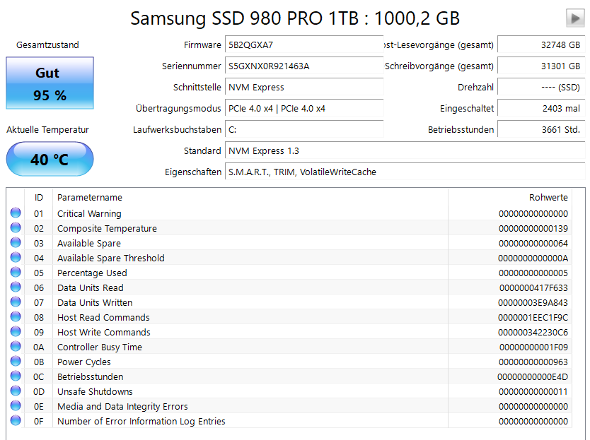

ILoveShooter132 schrieb:
was sagt den CrystalDiskInfo zu den Festplatten?
schaut wohl "gut" aus :)

SSD960 schrieb:
Vielleicht die Temp der Grafikkarte überprüfen. Oder einfach mal die WLP der Grafikkarte und CPU wechseln. Wenn mit dem neuen Netzteil das gleiche Problem vorhanden ist kannst Du das ausschließen. Vielleicht auch mal nur ein RAM Baustein einsetzen.
Temperaturen sind meiner mMm im Cinebench unauffällig. CPU ist 3Jahre und die Graka 2 Jahre verbaut.
RAM kann ich mal probieren - obwohl auch der in den Tests unauffällig ist.
Dann teste doch mal den Flightsimulator mit dem kleineren Profil der Garfikkarte ;)

ulli211 schrieb:
einfach aus - wie Stecker gezogen
Hallo, identische Symptome wie bei mir. Ich habe es gelöst, dazu gleich mehr. Meine betroffenen Spiele ...
  • A Plague Tale: Innocence
  • F1 24
  • Cyberpunk 2077
  • Testdrive Unlimited Solar Crown
Obwohl mein Ram fehlerfrei lief mit 3800Mhz. Ich teste immer sehr gewissenhaft mit HCI u.a.
Die Lösung ist bei mir, den Ram mit 3200Mhz laufen lassen, also das Ram OC rausnehmen, obwohl es 100% stabil war.
Frage: Wie ist dein Ramtakt? Kannst du ihn testweise runter nehmen? Auf 3200 falls er höher ist. 3200-16-18-38-2, Subs Auto.
