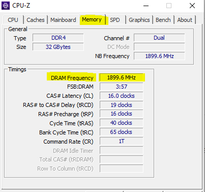

schau mal nach mit cpu-z wie schnell der ram läuft
https://www.computerbase.de/downloads/systemtools/cpu-z/
(register memory)
wert x2 nehmen
(register memory)
wert x2 nehmen

ob es probleme macht kommt drauf an welches xmp Profil geladen wurde und wie schnell der ram läuft,
deshalb cpu-z oder mal im bios schauen

Hellsehen kann ich nicht, darum sollst Du ja prüfen ob Dein Bios/UEFI mit 2.133, 3.200, 4.000 oder wieviel Mhz auch immer im RAM läuft. Wir wissen hier nicht was der Techniker voreingestellt hat.
Zhdun schrieb:
Ich würds auch wieder auspacken und ausprobieren. Was genau muss ich machen, einfach im BIOS schauen mit wieviel Mhz der RAM taktet?
Entweder das oder CPU-Z, wie oben genannt, starten.
