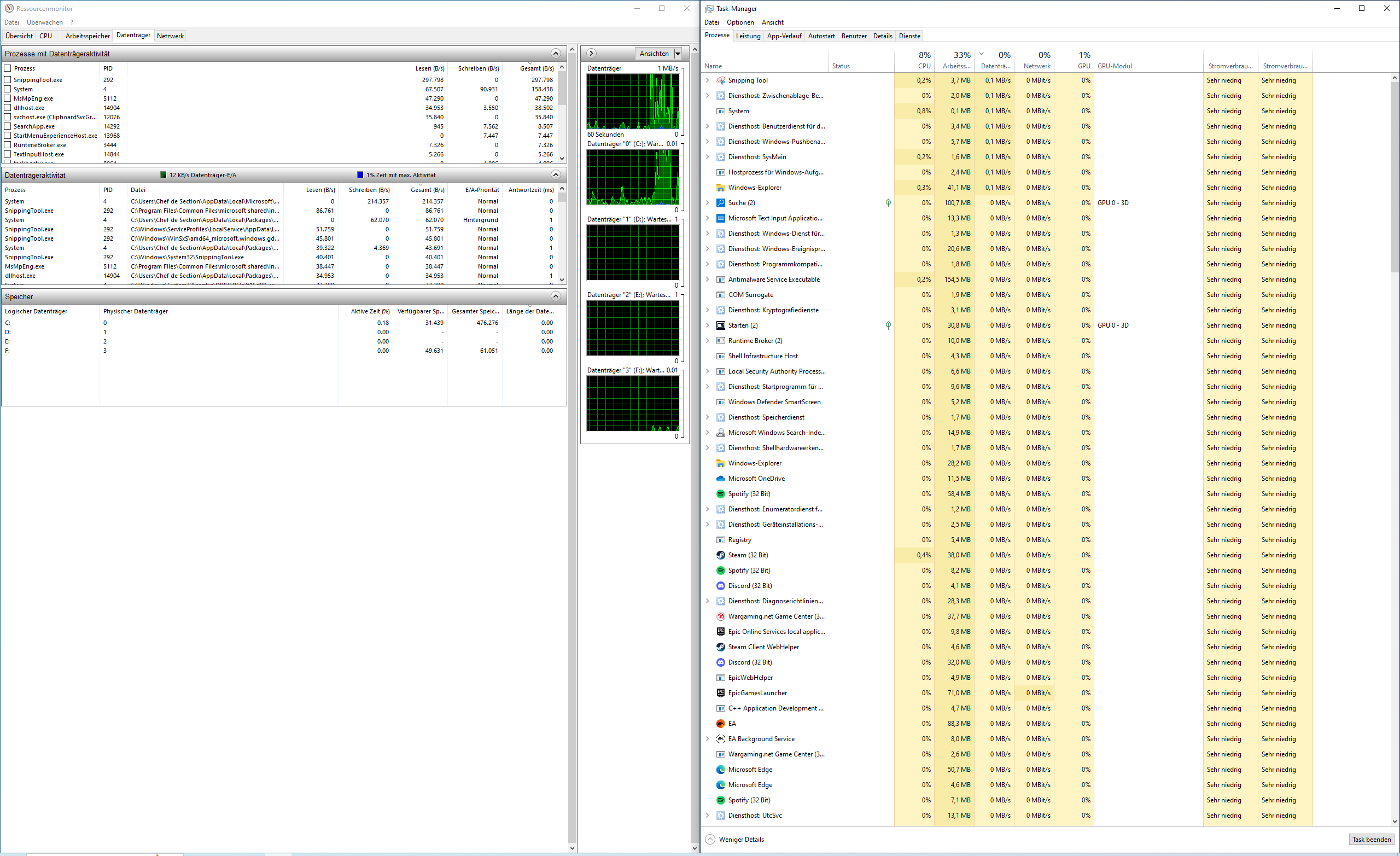

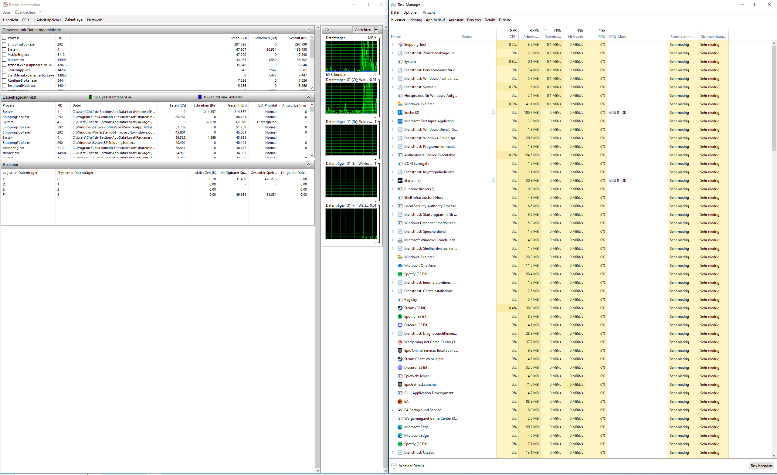

Aktuell ist der PC bei mir. Ich habe den Task Manager und den Ressourcen Monitor geöffnet, um Hinweise auf diese Verhalten zu finden.

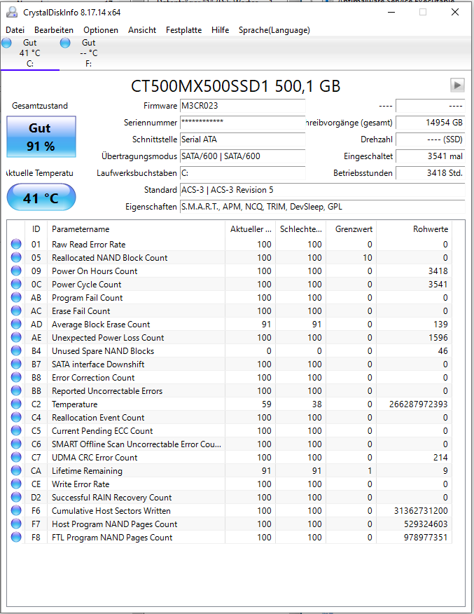

Wie sehen die SMART Daten der SSD aus?
In der Ereignisanzeige müsste ich mal nachschauen.
Smartwerte wurden schon öfters mit CDI analysiert.
Da war nichts auffällig.

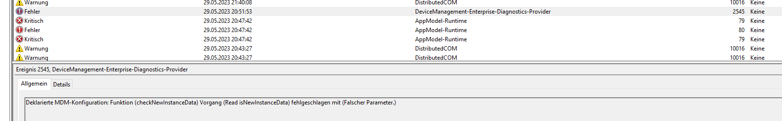

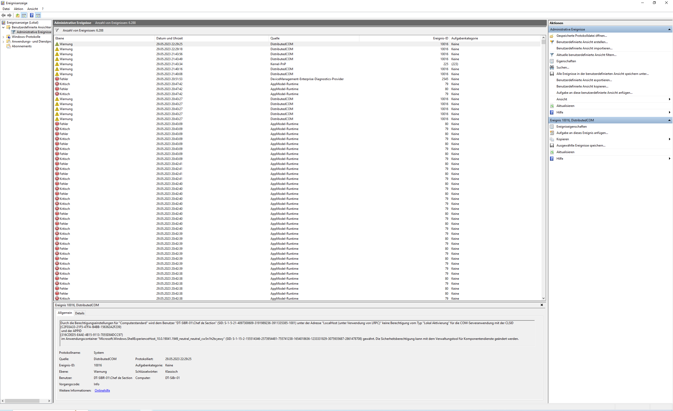

In der Ereignisanzeige gibt es sehr viele Einträge.
Die Smart-Werte sind in Ordnung.

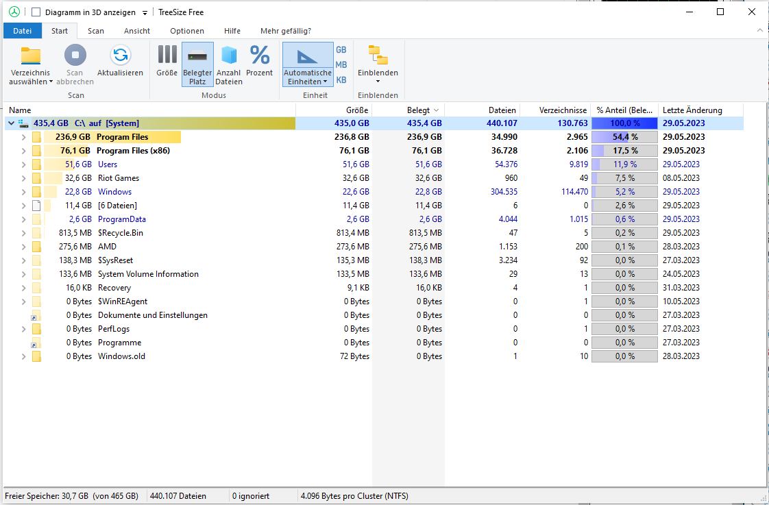

Es sind nur noch 30 GB von 460 GB frei.
Das ist sicher keine optimale Voraussetzung.
Ich weiß nicht, was mein Neffe in den letzten Wochen so alles installiert hat.
Es würde mich aber nicht wundern, wenn das auch mitunter ein Problem ist.

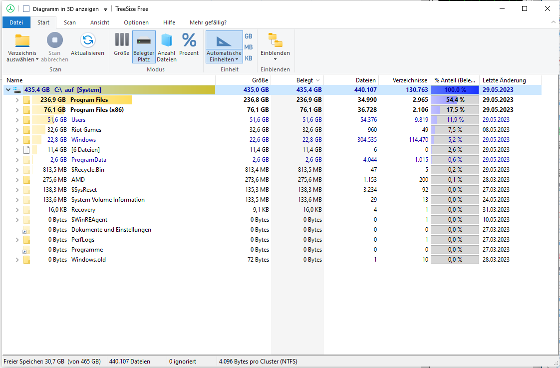

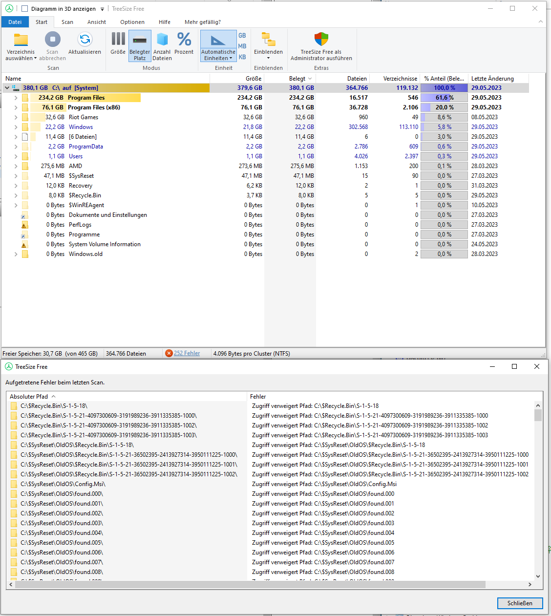

Ich hatte noch TreeSize Free gestartet, um zu sehen was da in welchen Größen installiert ist.

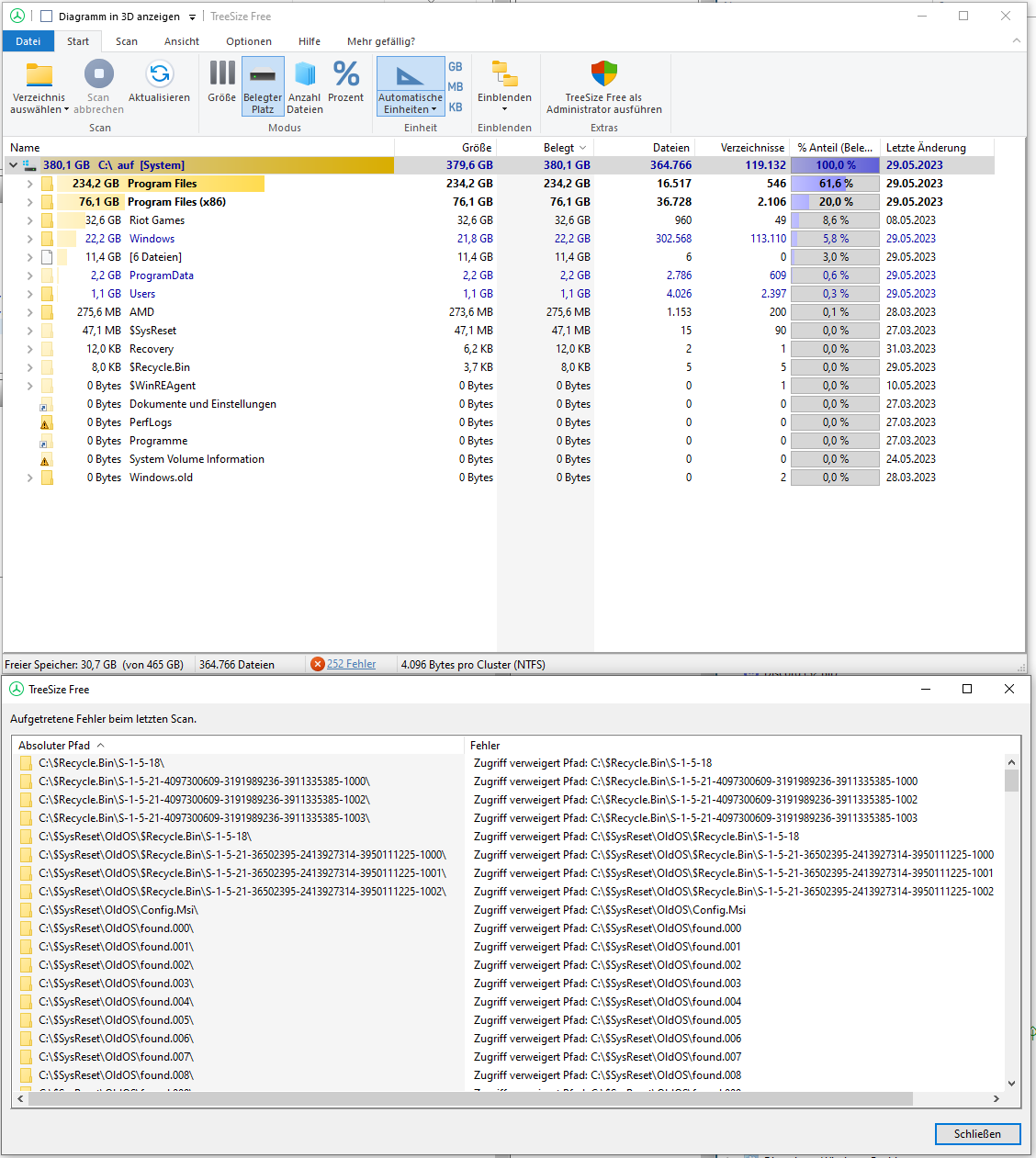

TreeSize meldete hunderte Fehler in diversen System-Ordnern.

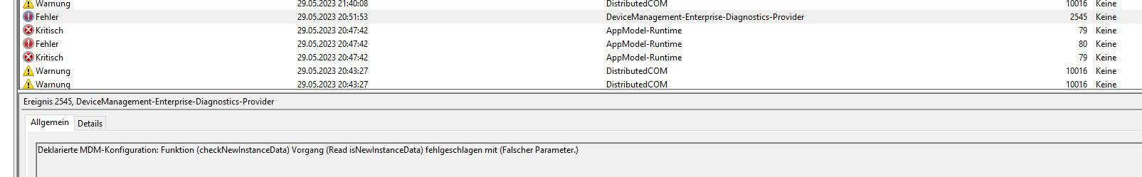

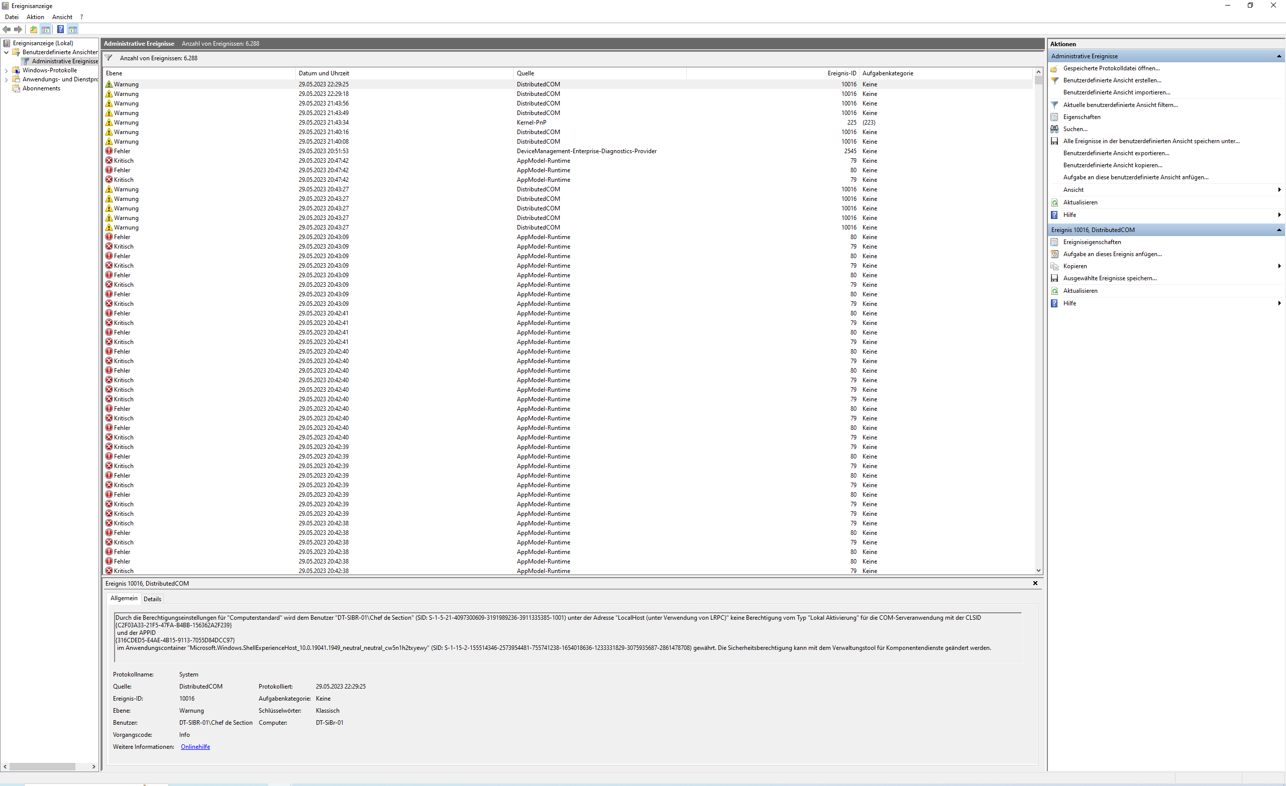

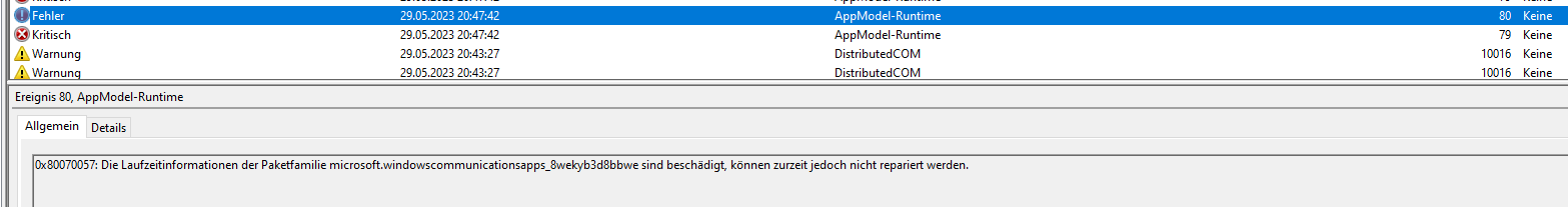

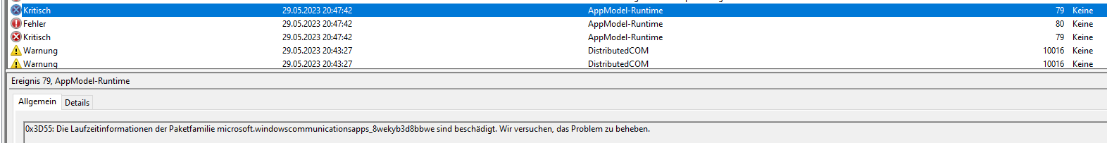

zeig doch bestenfalls mal einen Screenshot davon.

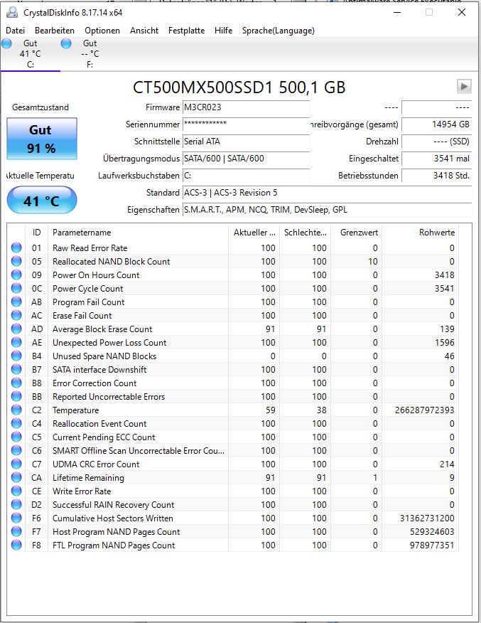

Evtl. auch von den SMART Werten.
Was für Fehler denn? Auch hier: Screens sind meist aussagekräftiger, ausser du kannst den genauen Wortlaut der Fehler wiedergeben.

Was die Fehler bei TreeSize betrifft. Das hatte mit Zugriffsrechten zu tun, da nicht als Admin ausgeführt. Nun habe ich TreeSize als Admin ausgeführt. Da gab es keine Fehler.
Anbei noch diverse Screenshots. Ich hoff sie helfen.

Gleich das 1te Bild: Wert C7 - UDMA CRC Errorcount 214.
Das sind Datenübertragungsfehler PC <-> SSD.
Wenn die aus der letzten Zeit stammen, kann das die "Gedenkminute" und anderen Probleme erklären.
Am einfachsten erst mal das SATA-Kabel der SSD tauschen, und schauen ob der Wert sich nicht weiter erhöht.
Danke für die Info.
Das Kabel wurde schon getauscht.
Wann sich die Fehler "C7 - UDMA CRC Errorcount 214" angehäuft haben, kann ich nicht sagen.
Ich lasse den PC mal ein oder zwei Tage durchlaufen und schaue dann noch mal nach dem Wert, ob der sich geändert hat.
Der Fehlerzähler könnte aber auch mit dem ersten Problem (Bluescreen), siehe Erstellungspost, zusammenhängen.
Der PC lief ja nach Wechsel des SATA-Kabels eine Weile ohne Probleme. Die Gedenkminute benötigt er PC wohl erst seit einer Weile.

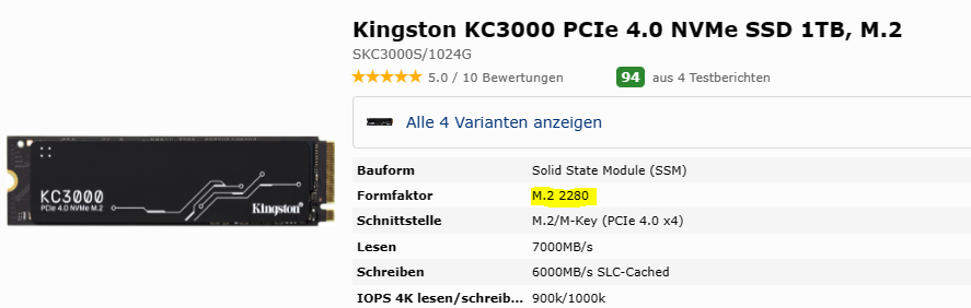

Das Board Gigabyte GA-A320M-S2H V2 hat zwei M2-Slots, wenn ich das recht in Erinnerung habe.
Um später nicht neu kaufen zu müssen, ist die Überlegung eine M2-SSD Kingston KC3000 zu kaufen, wenn sich bestätigt, das die Probleme mit der SSD Crucial MX500 zu tun haben.
Die M2-SSD Kingston KC3000 nutzt PCI-E 4. Das Board Gigabyte GA-A320M-S2H V2 unterstütz PCI-E 3.
Sind die PCI-E 4-SSDs abwärtskompatibel?
Sprich kann sie an PCI-E 3-Schnittstellen betrieben werden?
Ich kenn mich mit der aktuellen Technik nicht mehr so aus.
Ja, funktioniert einwandfrei, dann bis 3500 MB/s von der Schnittstelle eingeschränkt.
Und die hohen seqentiellen Transferraten von PCIe-4 SSDs hat im Alltag eh niemand.
Nachtrag: der gefühlte Geschwindigkeitszuwachs dürfte sich in Grenzen halten

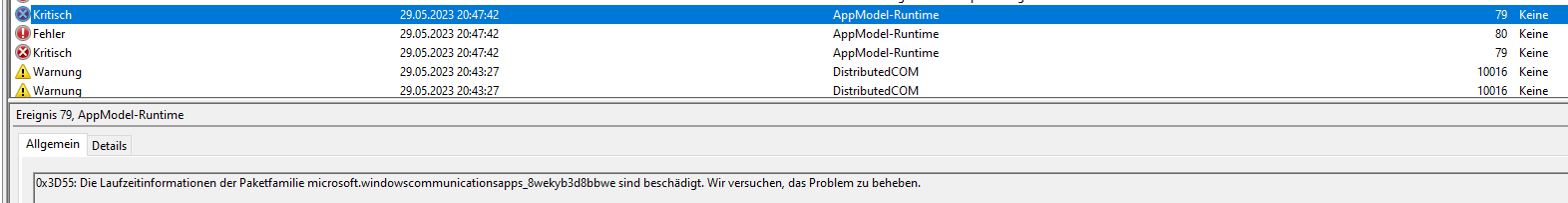

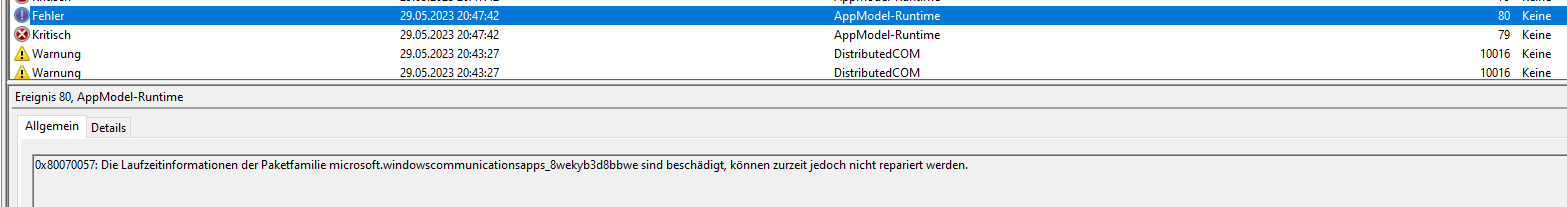

Windowscommunicationapps sind eigentlich Anhänge z.B. über die Kalender App und Outlook, vielleicht kann man diese mal verschieben und schauen, ob es dann noch Probleme gibt.

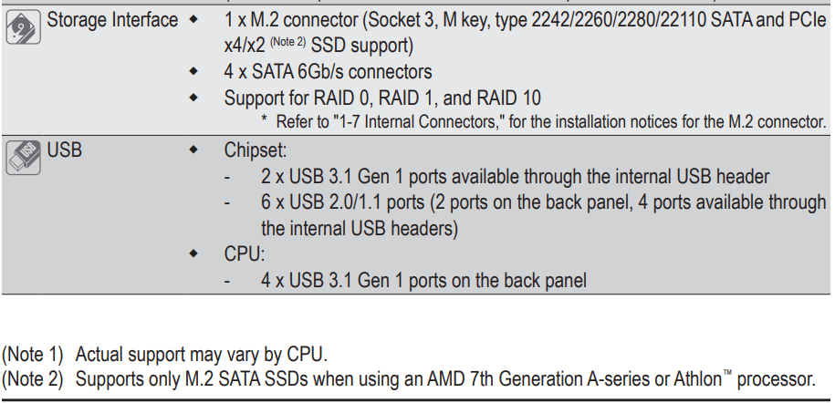

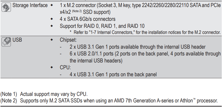

Ich habe mir gerade das Handbuch des Gigabyte GA-A320M-S2H V2 angeschaut.
Da macht mich etwas stutzig, Was "Storage Interface" betrifft.
Da steht bei M2 connector etwas mit "M key" und "PCIe x4/x2".
Dann ist da ein Hinweis "Note 2", der besagt, das PCIe x4/x2 nur mit "AMD 7th Generation A-series or Athlon™ processor" funktioniert.
Hier ist aktuell aber ein AMD Ryzen 3 2200G verbaut.
Funktioniert hier nun eine M2-SSD, z. B. Kingston KC3000 oder Samsung 970 Evo Plus oder nicht?
