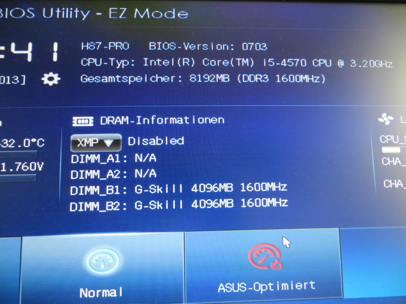

Ich habe den RAM jetzt nebeneinander und es geht.

Also laufen die nebeneinander nicht im DUAL-Channel?
Ich versuch nochmal beide in Gelb. Und wenns rot leuchtet guck ich mal nach der Taste.
Jup, tun sie nicht.

Leider sagt jeder was anderes :) In Schwarz und Gelb gemischt geht es aber dann soll es wohl kein Dual-Channel sein.
Der Anleitung nach stimmt es auch, was Shio sagt, die Beschriftung mit A1 & A2 kenne ich aber anders. Was steht denn im BIOS, wenn du sie so eingesteckt hast?
