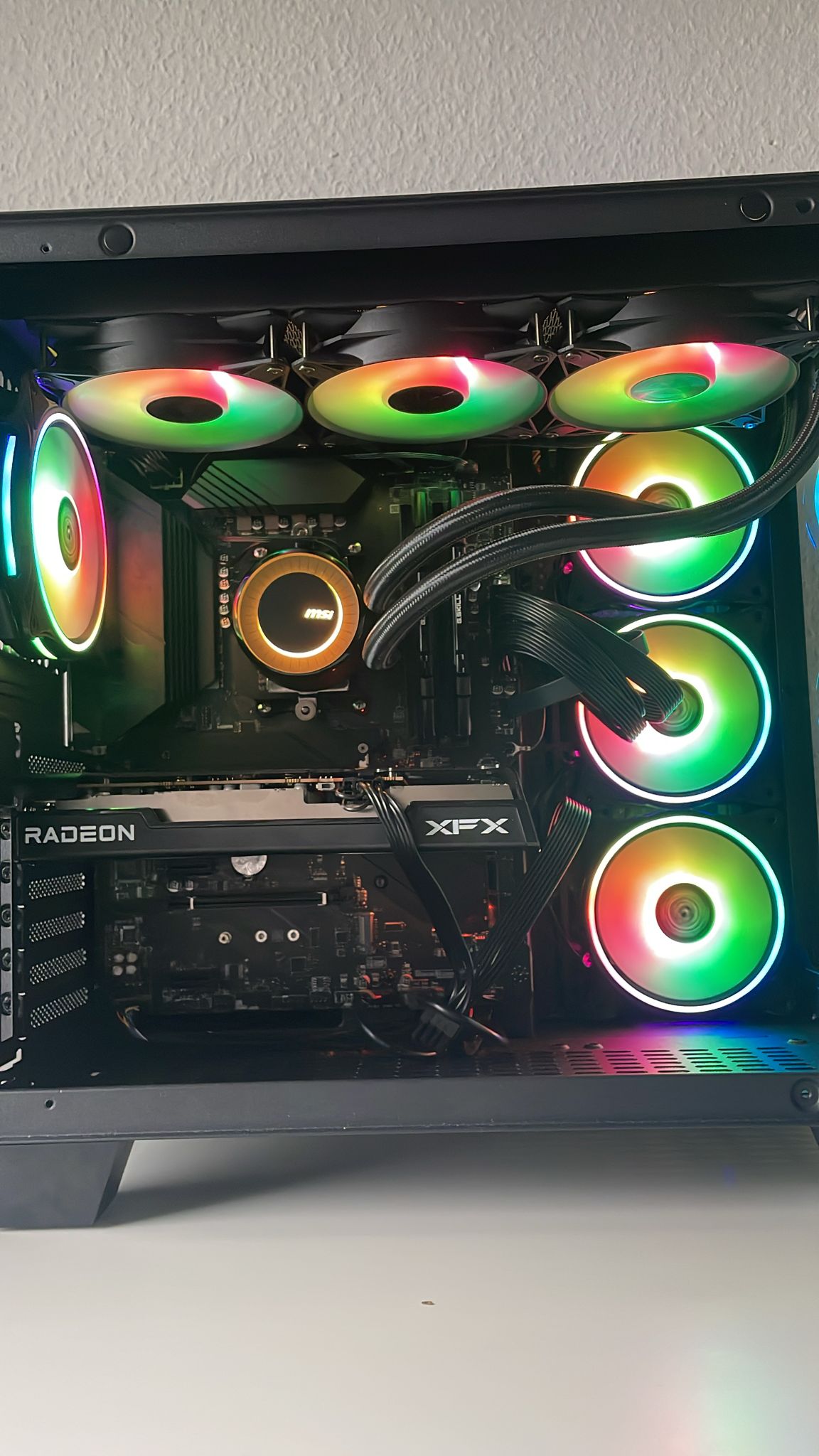

Pc Gibt fehler meldung wegen gpu
benne060
Nov. 2024
6
  • Prozessor (CPU): ryzen 7 5500
  • Grafikkarte: RX6600
Wenn ich meinen PC anmache piept er einmal lang 2mal kurz habe schon probiert die gpu um zu stecken aber der fehler ist immernoch da hat jemand eine idee was das sein könnte?
Danke an jeden
P.S hänge noch ein Bild vom PC an

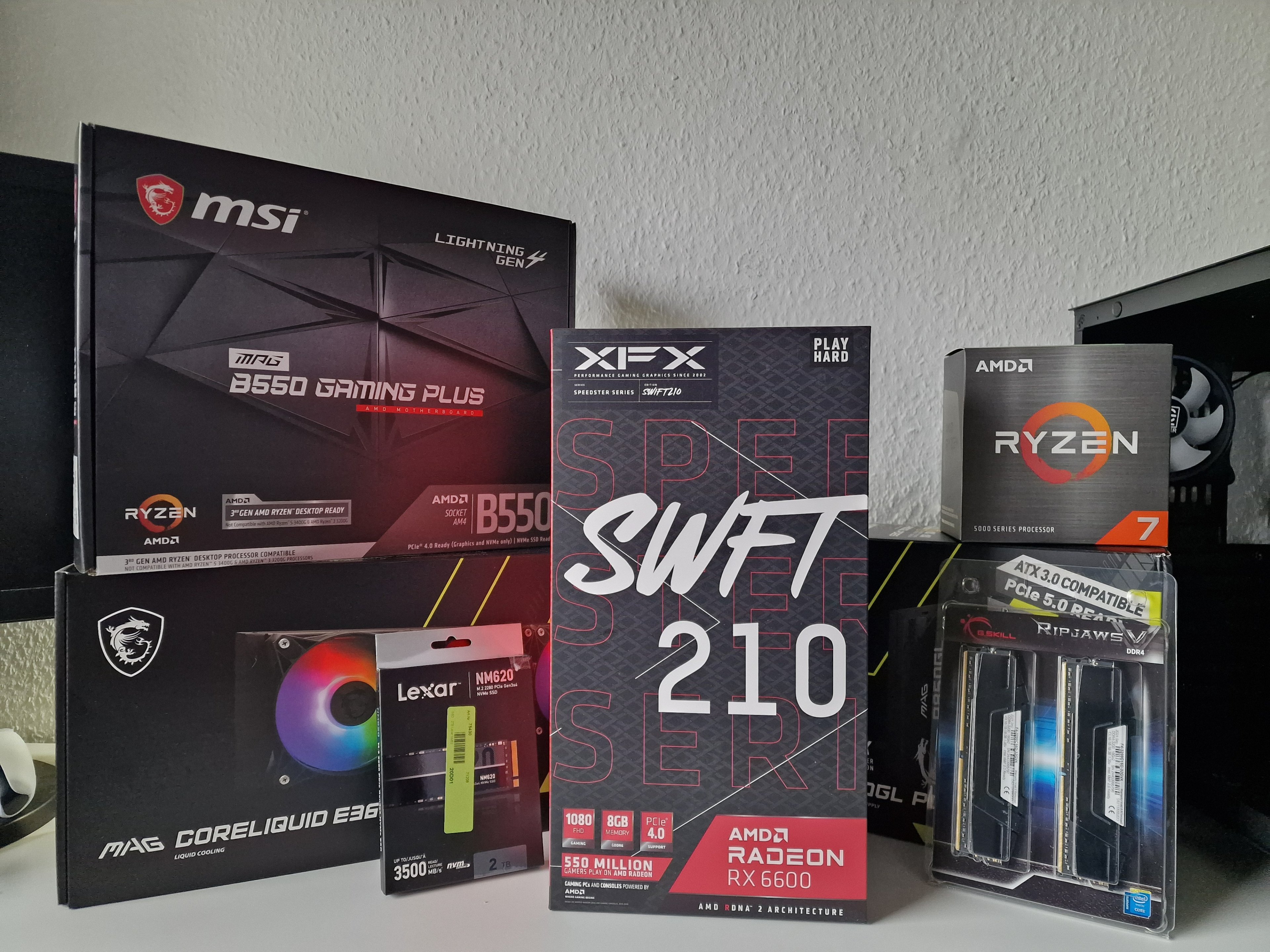

Junge du hast doch die Kartons vor der Nase, musst einfach nur ablesen und hier eintragen was du hast, ist das so schwer ?
1.) Du hast den Monitor auch in die Grafikkarte und nicht in das Mainboard gesteckt?
2.) Sollte kein Faktor sein, ich würde von dem Y-PCIe-Stromkabel aber mal den anderen Stecker verwenden.
Die Grafikkarte gibt kein Bild aus und habe beide Ypci Stecker versucht
Hab die Kartons nd bei mir die stehen bei dem mit dem ichs zusammen gebaut hab aber der weiß auch nd was es sein könnte
Ist das Signalkabel vom Monitor (HDMI/DP) auch wirklich an der Grafikkarte angeschlossen ?
Mach mal bitte ein Foto von der Rückseite das wir I/O Panel und Grafikarte sehen können.
Dann ist wohl etwas falsch angeschlossen und/oder defekt.
Ahh ok, ihr seid also zu zweit und kommt nicht weiter. Zeigt uns doch mal, was da zusammengebaut wurde und wie es angeschlossen ist, dafür kann wunderbar Fotos verwenden.
Cu
redjack
Und vielleicht auch mal die Ausrichtung der Gehäuselüfter überprüfen. Auf dem ersten Foto sieht es so aus, als würden alle ausblasen.
(Nein, das ist nicht das ursprüngliche Problem)
So ein Spalt dürfte nicht sichtbar sein wenn alle Abstandshalter korrekt verbaut sind.
Die Blende müsste gerade drin sitzen.
Was ist da für ein Kabel angeschlossen?
Für was ist das gedacht?
Meinst das zusammen? Das is für USB-C aber es hat sich geklärt ich hab einfach die gpu rausgenommen und nochmal in den anderen slot probiert jz geht's 😅
Reaktionen: redjack1000
