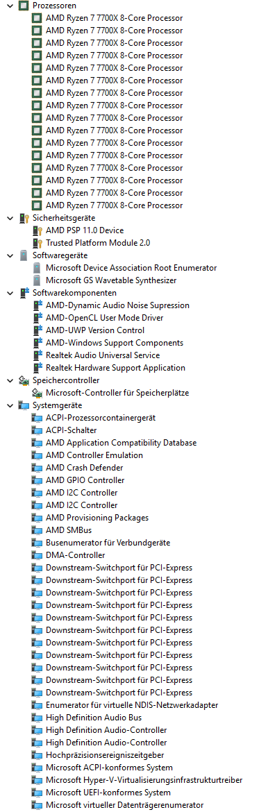

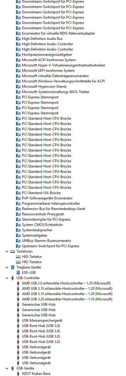

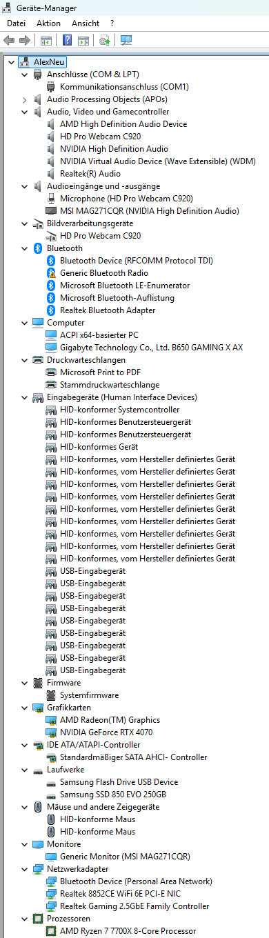

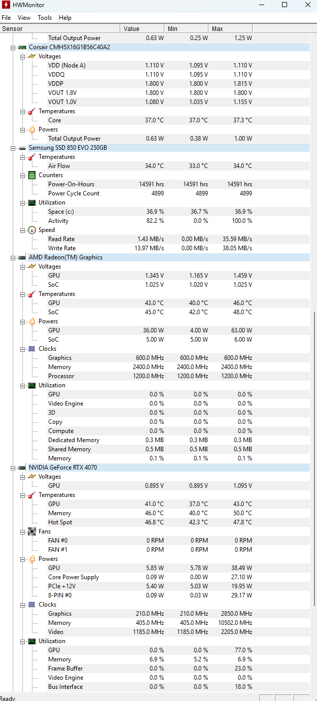

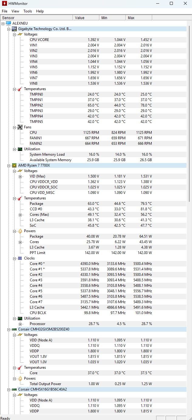

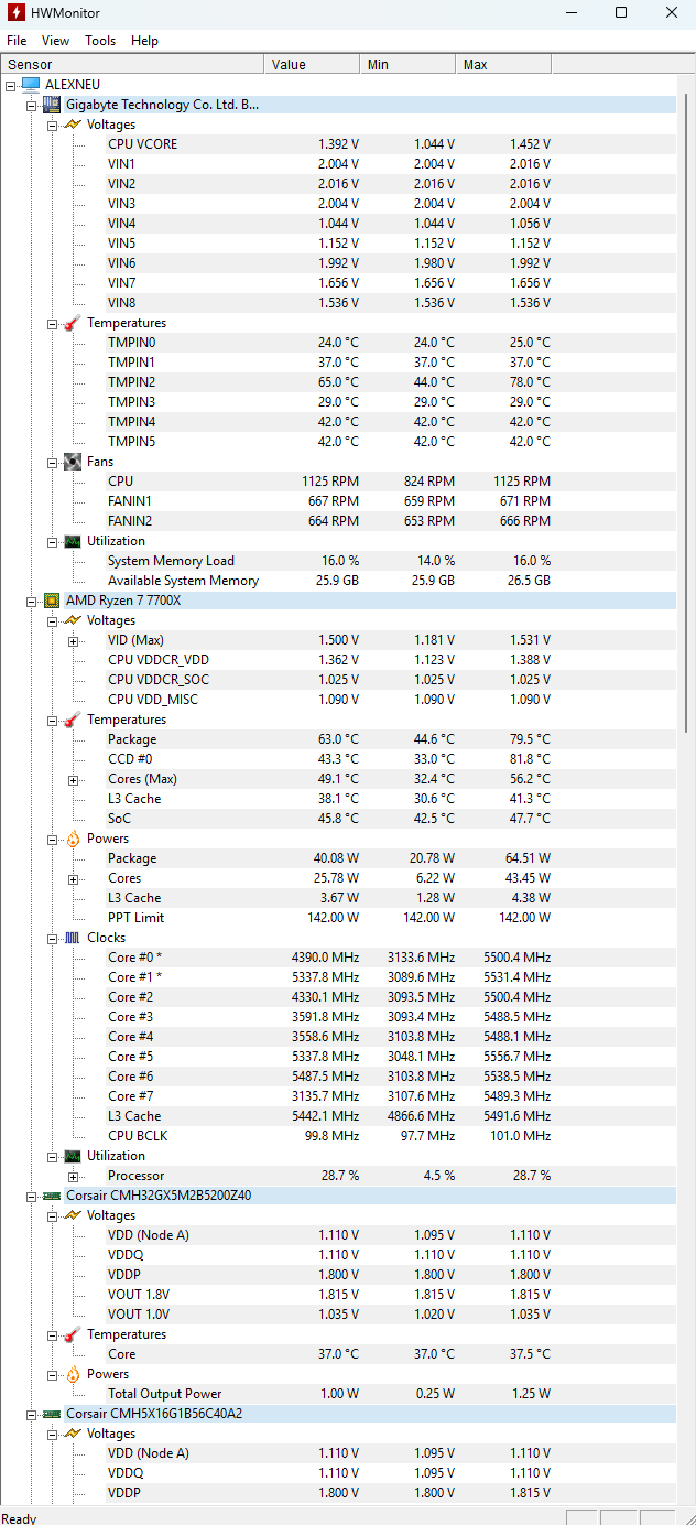

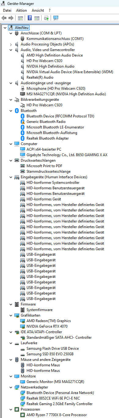

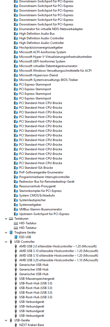

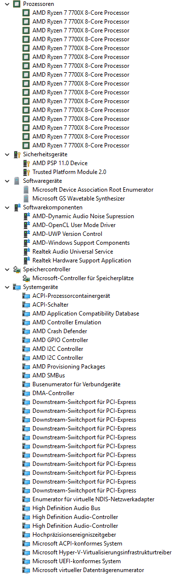

So, sorry für die späte Rückmeldung.
Also, neue (alte) Samsung 850 Evo SSD formatiert und Windows neu aufgespielt, leider genau das gleiche Problem. Mainboard + GPU Treiber sind installiert, trotzdem hängt alles und läuft super langsam.
Anbei mal die Screenshots vom Gerätemanager und auch vom HWMonitor.
Und hier ein kurzes Video wo man das "hängen" etwas sieht, falls ich das falsch beschrieben hab. War leider echt nur möglich mit dem Handy zu filmen :rolleyes:
Liebe Grüße
Kleines Update: Habe gerade mal meine alte RTX 2080 angeschlossen. Damit läufts perfekt, komplett ohne Ruckeln ohne alles.
