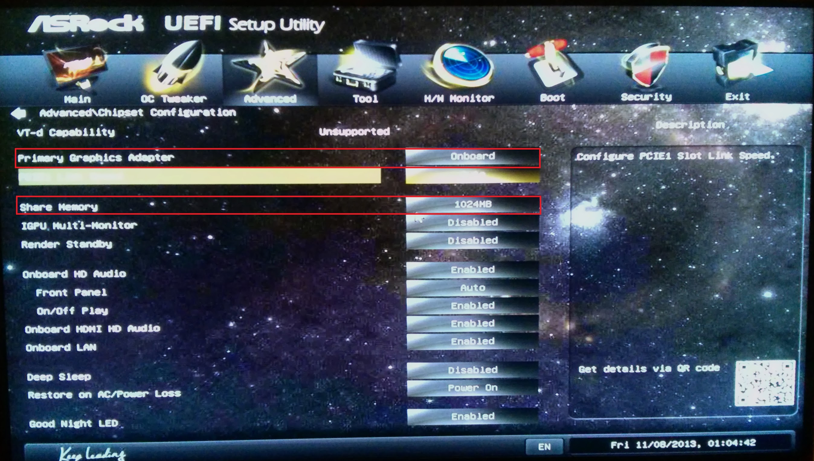

Leider bringt das so gut wie nichts. Wenn Windows deine iGPU im Geräte Manager erkennt, ist die iGPU aktiv.
Du musst, wie die anderen auch schon sagen, im Bios deinen iGPU deaktivieren.
Dazu musst du dich leider nochmal in deinem Bios umsehen.
Vielleicht kannst du auch paar Fotos von deinem Bios hochladen, dann können wir dich auch dabei unterstützen.
Ergänzung:
Tyr43l schrieb:
im bios geht das. dort die Interne GPU deaktivieren
Schau mal bei dir im Bios, ob iGPU Multi-Monitor auch deaktiviert ist.
