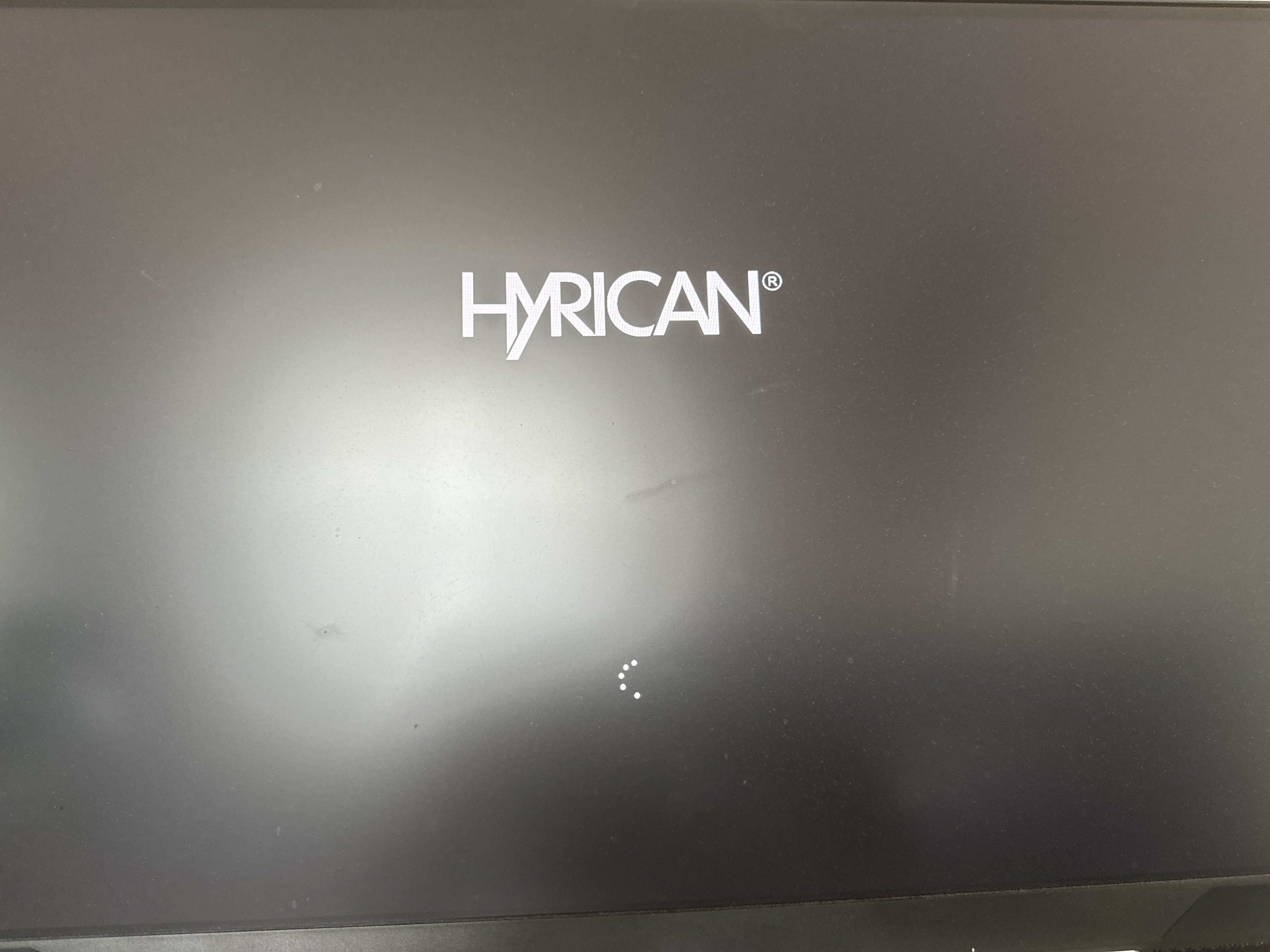

Servus Leute, nach ca 1 1/2 Jahren im Schrank wollte ich meine alte Kiste mal wieder starten, leider hängt es ewig im Startbildschirm und es tut sich nichts, irgendwelche Tipps?

Drewkev schrieb:
Dreht sich der Kreis?
Der Kreis dreht sich beim xten Neustart ist er jetzt bei

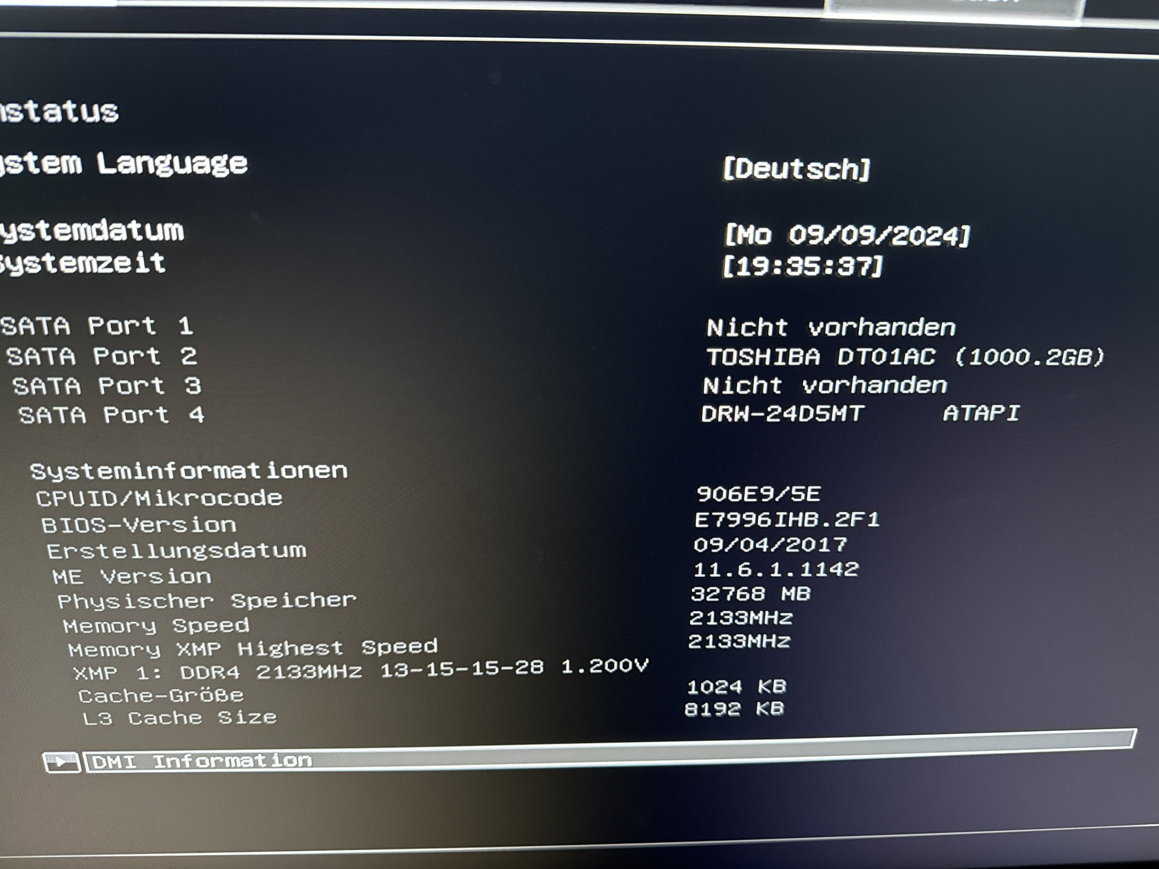

Also gut, irgendwie hat es geklappt und ich konnte mich in meinen PC einloggen, nach ca. 2 Stunden hatte ich einen Blue Screen of Death, jedesmal wenn ich jetzt meinen PC hochfahre, komme ich direkt ins bios… jemand eine Idee?
redjack1000 schrieb:
Eventuell ist/sind der/die Datenträger defekt.
Ist/Sind der/die Datenträger noch im BIOS vorhanden?
Cu
redjack
Auf der SSD lief Windows, ist scheinbar hinüber oder?
ich kann keine SSD, auf dem Foto, erkennen.
Cu
redjack
Ponderosa schrieb:
Aber nur ein Kabel locker? Prüfen.
Ich habe jetzt die hdd ausgesteckt und die käbel von hdd uns ssd getauscht, beim booten hat der jetzt sofort gestartet, bin jetzt wieder auf dem desktop
