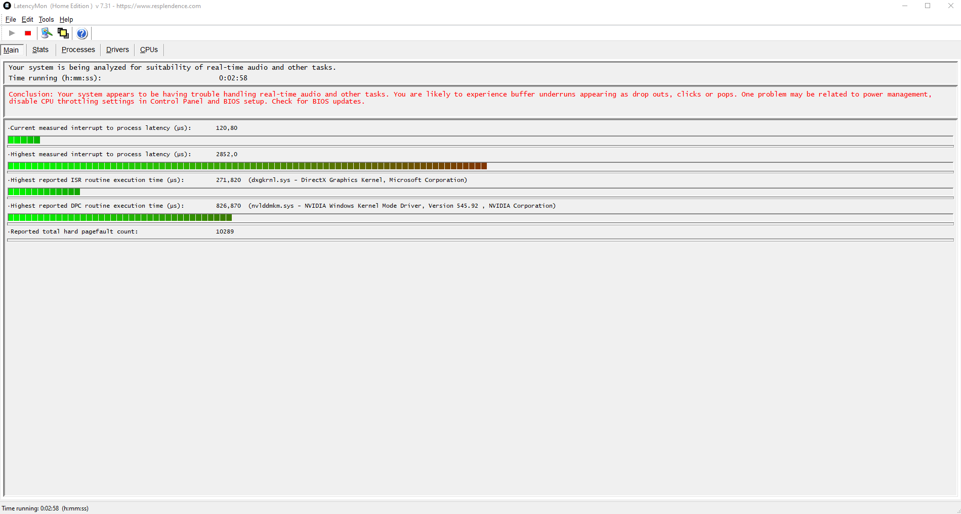

@coxon aufgrund deiner Antwort habe ich Gegoogelt und bin auf diesen Monitor gestoßen und gewartet bis ein Hänger kam. Das sind die Ergebnisse, weiß allerdings nichts damit anzufangen. Hoffe auf Hilfe von eurer Seite
Reaktionen: coxon
DCP Latenz Probleme sind bei Nvidia öfter mal der Fall. Hier ist es dein Nvidia Treiber der Schwierigkeiten macht. Ich bin deswegen damals auf AMD Radeon umgestiegen, da gibt es dieses Problem nicht.
Versuche mal eine ältere GPU Treiber Version und installiere mal die Chipsatz Treiber fürs Mobo neu. :)
Reaktionen: Murmel330
heißt neu installieren auf vorher deinstallieren? Weil da weiß ich nicht, wie ich die deinstalliere. Ich schau mal was ich für ältere Treiber finde. Von der Webseite von Stormfirebird habe ich den Monitor. Weiß aber nicht, was ich mit dem MSI Tool machen soll.

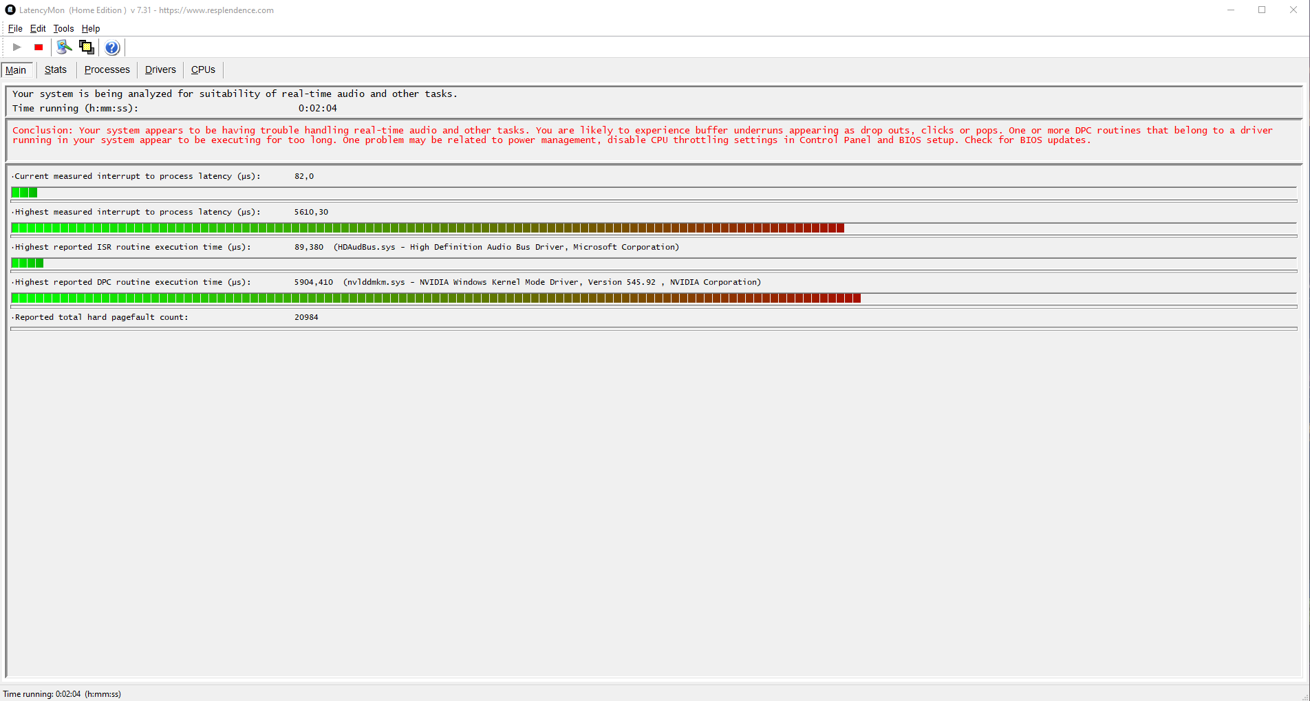

Update: Soundkarte ist ausgebaut, Problem besteht weiterhin. LatencyMonitor sagt weiterhin:
@AwesomeSTUFF sie ist bereits draußen, Problem besteht weiterhin
Reaktionen: coxon und AwesomSTUFF

Habe im MSI mode Utility den Hacken bei der 4060 Ti rausgenommen. Jetzt beobachte ich mal die ganze Sache. Aktuell kommt noch kein Disconect ton und gehangen hat es auch noch nicht. Aber der Latency Monitor spuckt weiterhin etwas aus, aber diesmal etwas anderes:
Das ist nicht unbedingt ungewöhnlich und wird auch schon länger bei den Nvidia Treibern bei den bekannten Problemen geführt.
