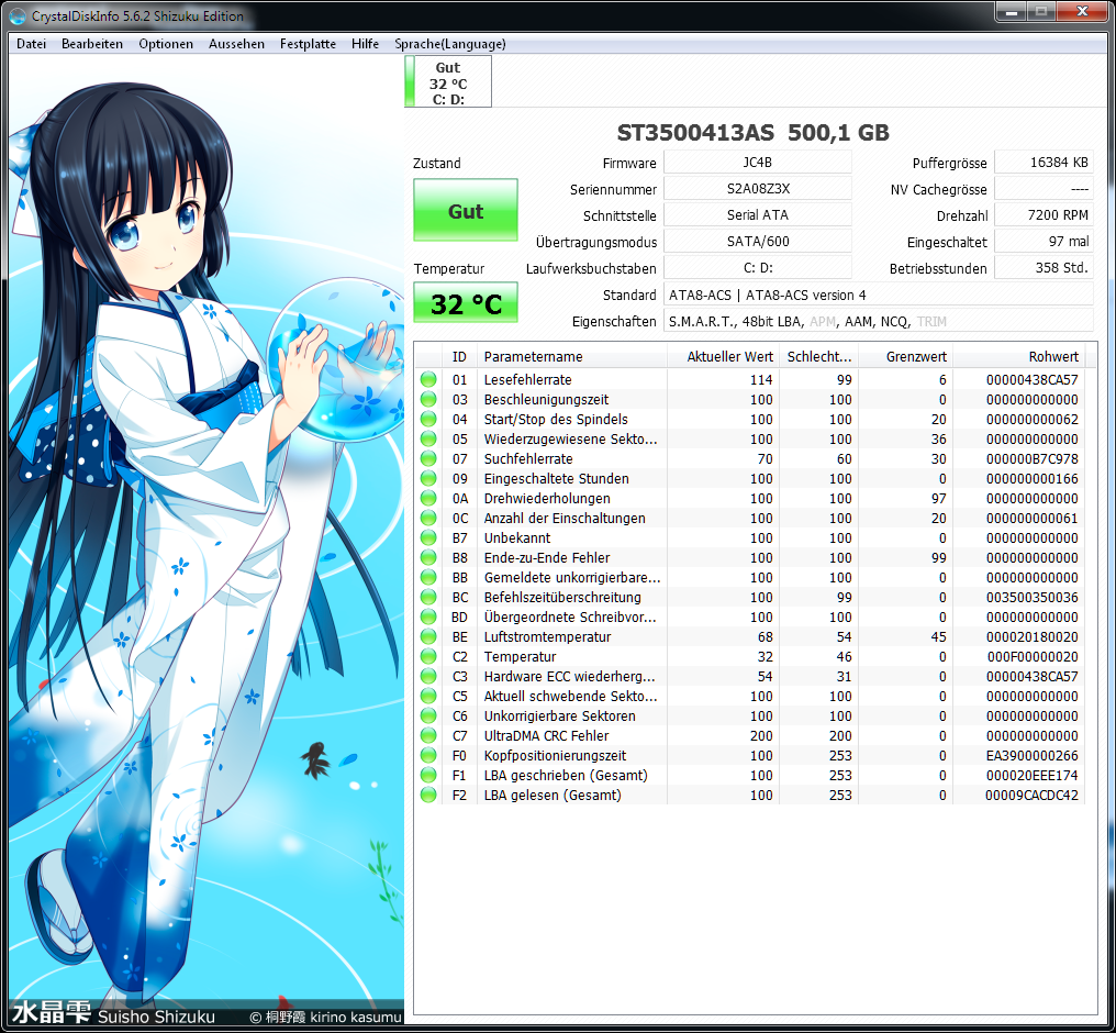

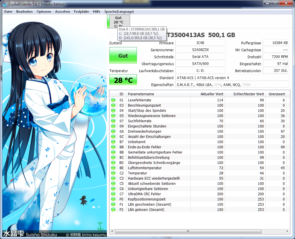

Lade dir Crystal Disk Info runter und poste nen Screenshot davon, dann sieht man ob die HDD was hat.
AW: PC Hängt, möglicherweise HHD schrott?
Der Screenshot ist nutzlos, weil man die RAW-Werte ganz rechts nicht sieht. Poste noch einen, aber zieh das Fenster vorher soweit auf, bis alle Scrollbalken weg sind.
Unbenannt.pnghat ich nich gesehn ;)
Die Platte zeigt aber 53 Command Timeouts, von "i.O." kann in diesem Zusammenhang nicht die Rede sein.

@Inzersdorfer
Und was genau bedeuted das?
Anzahl der Abgebrochenen Operationen weil die Platte nicht mehr reagiert.
Hier das Stromkabel ersetzten bzw. das Netzteil prüfen, bringt das keinen Erfolg kann von einem Plattendefekt ausgegangen werden.
