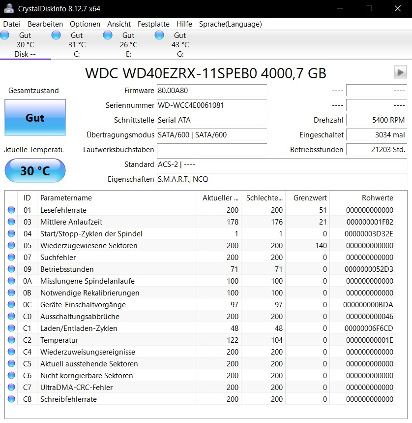

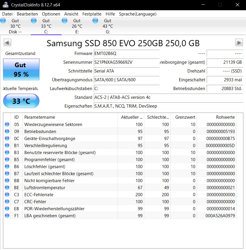

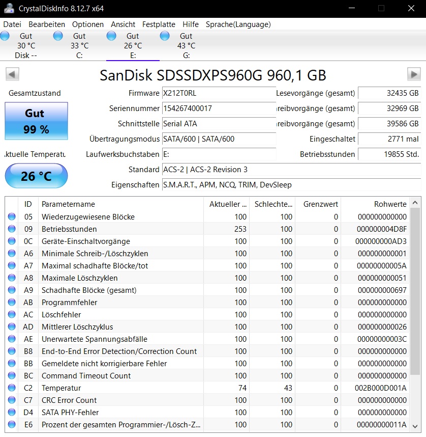

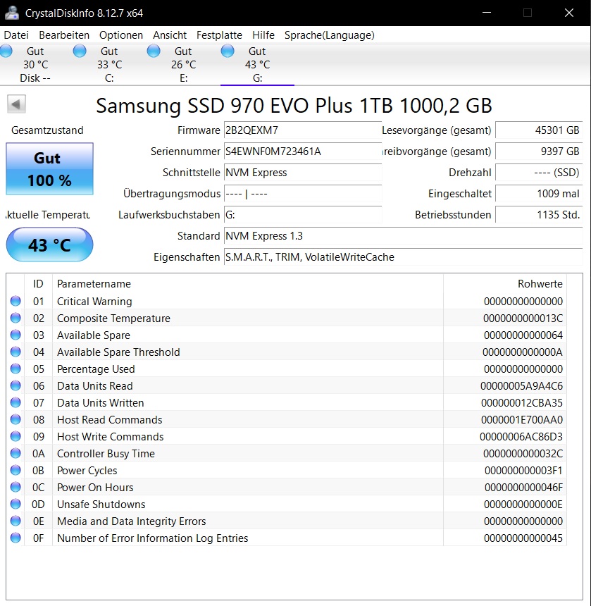

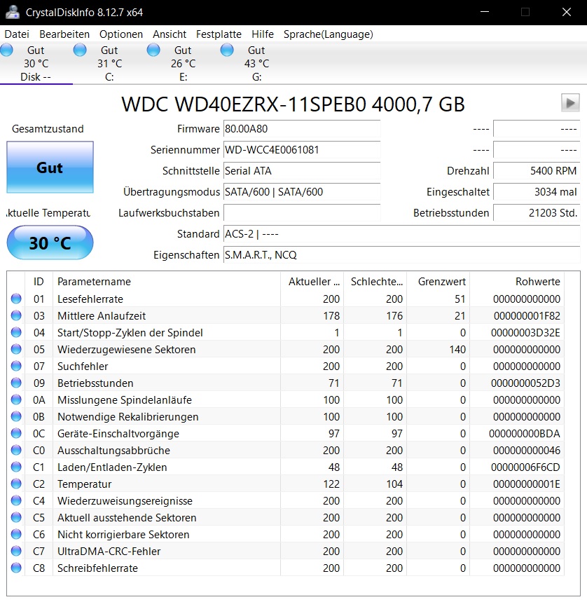

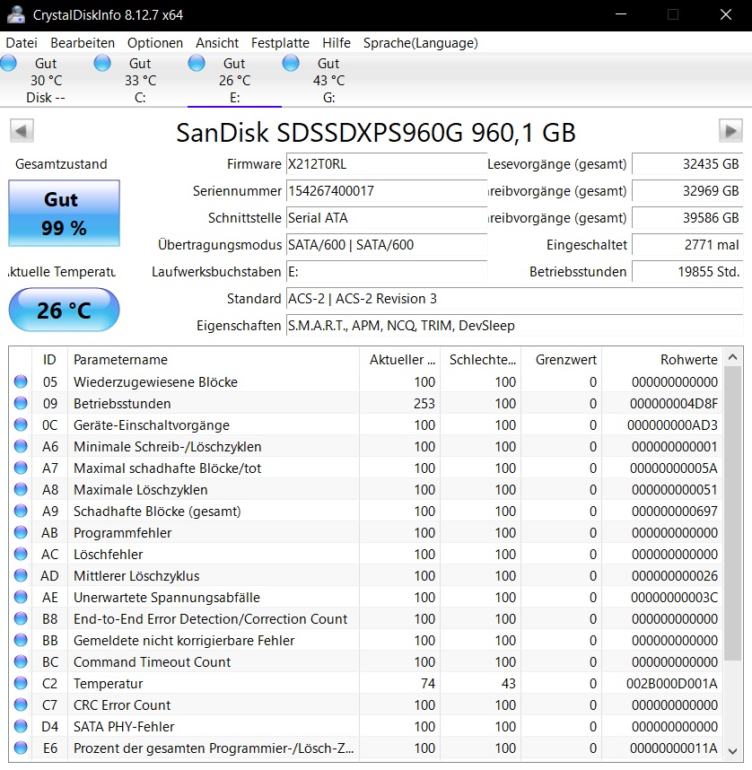

Hier sind die Screenshots von CrystalDiskInfo, falls noch was benötigt wird einfach bescheid geben.
