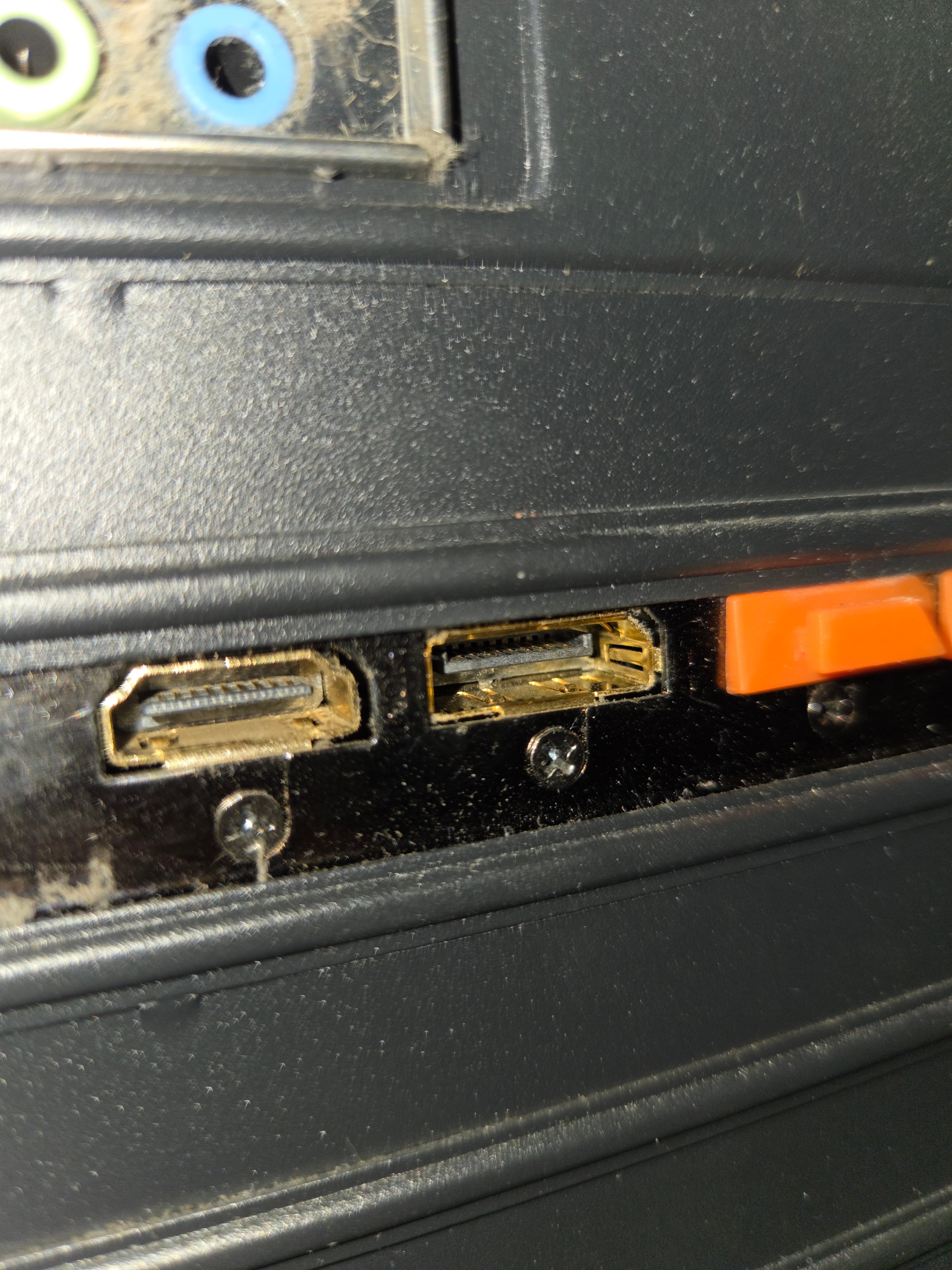

Nur zur Sicherheit: Ist der Monitor an der GPU oder am Mainboard angeschlossen?
Welches Kabel verwendest du - Displayport oder HDMI?
Reaktionen: ChrizRizz420
@7eNd Ist an der GPU angeschlossen weiß nur nicht wie das Kabel heißt(muss an den rechten Anschluss) ist glaube was anderes wie hdmi

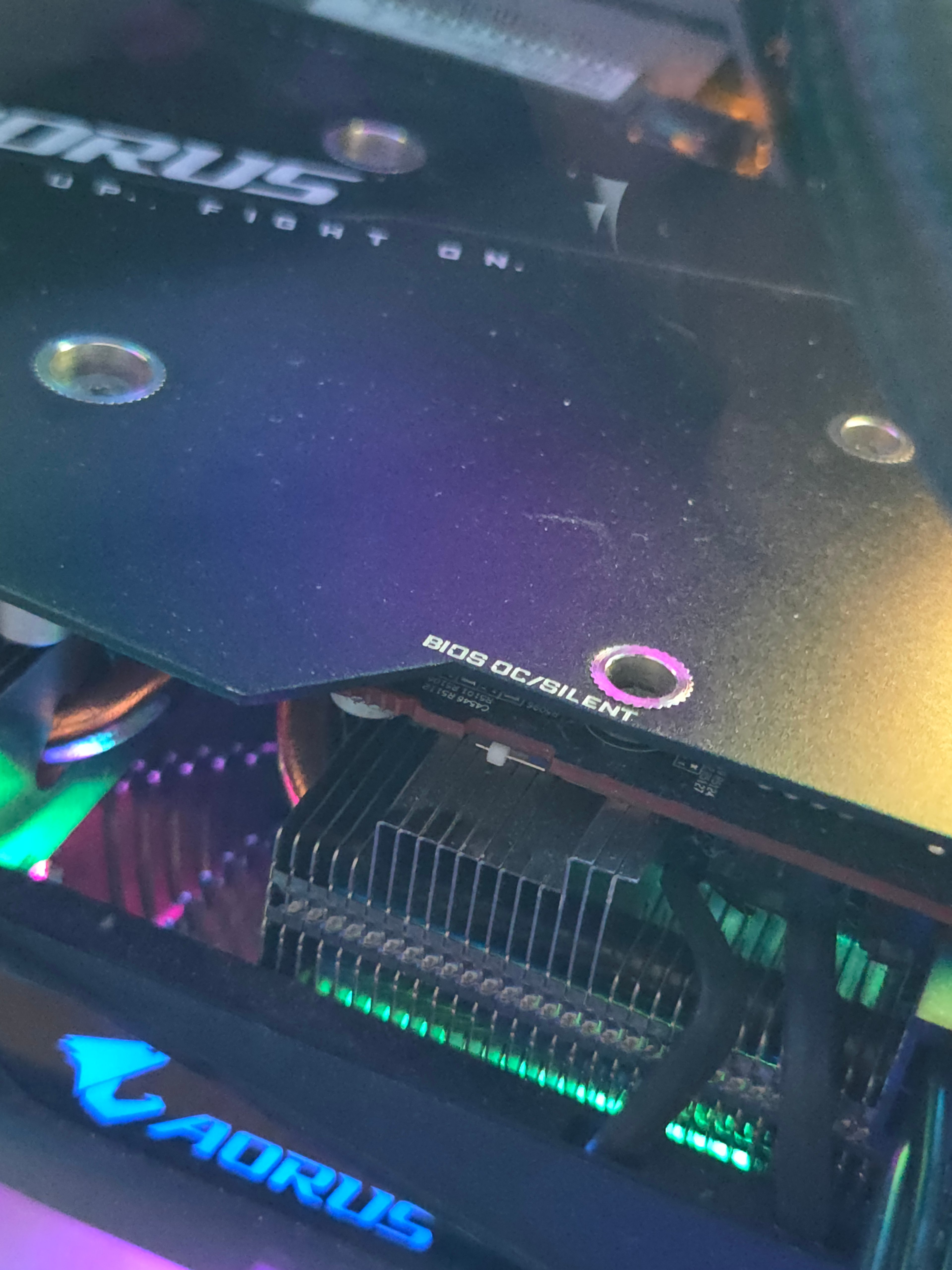

Ich habs !!!!
Habe den BIOS switch umgestellt auf silent heute morgen, gerade auf BIOS OC jetzt läuft er wieder
Was für ein Switch war das denn ?
Bios OC klingt auch nicht gut, soll das so ein Unsinn sein wie Game Boost?
@Denniss Ich kann es dir gar nicht sagen, hatte nur heute morgen gegoogelt und die meinten man sollte es auf silent stellen

Ach BIOS-Switch an der Grafikkarte... Bitte beim nächsten mal einfach präziser formulieren.
