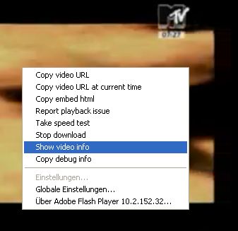

Ich hab seit dem letzen Flash Update auch das Problem.
Bei mir kann ich die Hardwarebeschleunigung aber nicht Deaktivieren weil die Einstellungen ausgegraut sind, auch im Vollbild Modus.
Gibt es noch ene andere möglichkeit die Hardwarebeschleunigung zu Deaktivieren?
Edit: Hat sich erledigt nachdem ich Flash Gelöscht und neu installiert hatte.
Edit 2: Wenn ich das Shockwave Plugin Installiere ist wieder das Gleiche Problem da. Dann werde ich halt nur das Flash Plugin brauchen.
