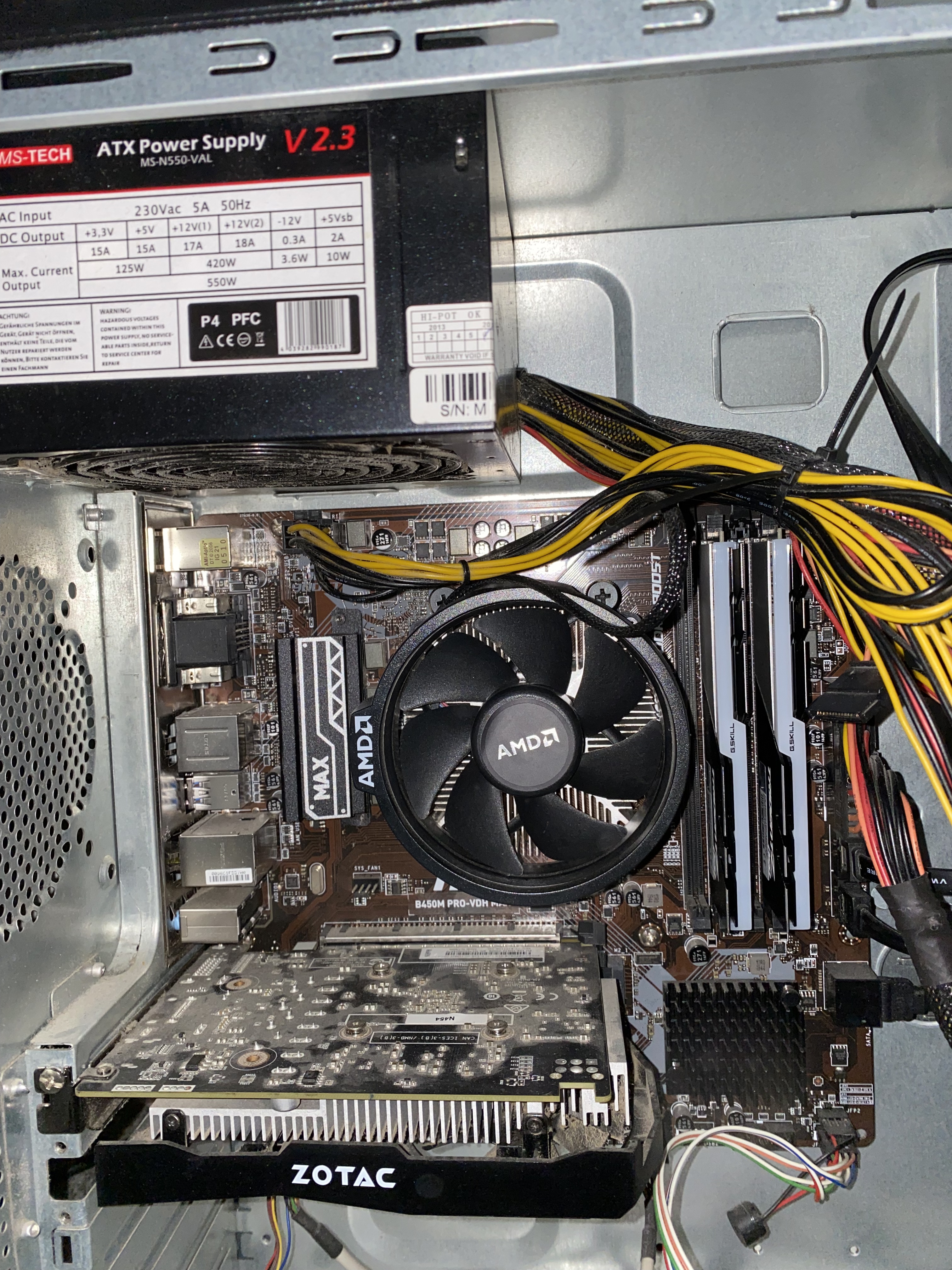

Hier mal ein Bild:

@Gerritwe:
ein foto der gehäusefront wäre schön.
für nen 5900X wird dann auch ein besserer kühler fällig.
@Deathangel008 ja den Kühler würde ich austauschen. Welcher ist hier empfehlenswert?
@Gerritwe:
sorry, da habe ich jetzt keinen anhaltspunkt wonach genau ich suchen müsste. wie viel platz ist vom MB bis zur gegenüberliegenden gehäusewand?
wenn es bei dem gehäuse bleibt wäre ein ausblasender hecklüfter ratsam. wobei ein neues gehäuse mMn auch nicht das verkehrteste wäre.
