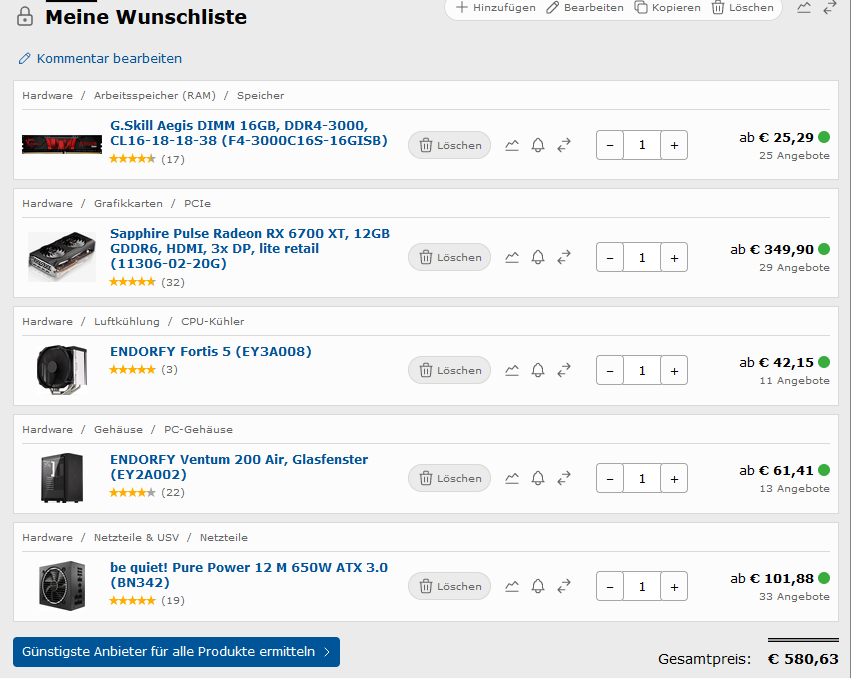

Den Ram würde ich aber nochmal nachkaufen, da bist du mit 590€ insgesamt noch im Rahmen. Nicht das er irgendwann nicht mehr erhältlich ist.
Mit einer 6700XT bist du 40€ billiger, das sind 5% weniger Leistung gegenüber einer 6750XT.

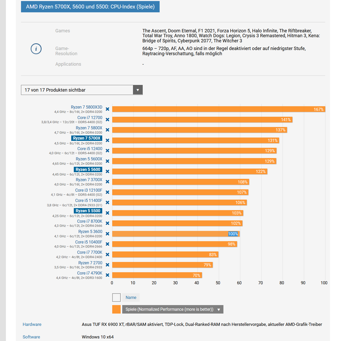

Lieber später ein Upgrade auf 8 Kerne nehmen, der 5700X ist da preislich das bessere Angebot. Oder gleich Maximalausbau mit dem 5800X3D. Nicht billig aber verlängert das Leben deiner AM4 Plattform wesentlich.
Hier mal die Leistungsunterschiede.

Die 6700 Pulse ist 42€ billiger als die Asus 6750.
Für 42€ kannst Du nicht nur das bessere Pure Power 12M 650W Netzteil nehmen, sondern auch einen zweiten, identischen RAM Riegel kaufen. Das würde ich machen.
Schade dass das Budget keinen Spielraum für eine Lexar 790 1TB SSD und einen Endorfy 5 CPU Kühler lässt aber so ist es halt.
