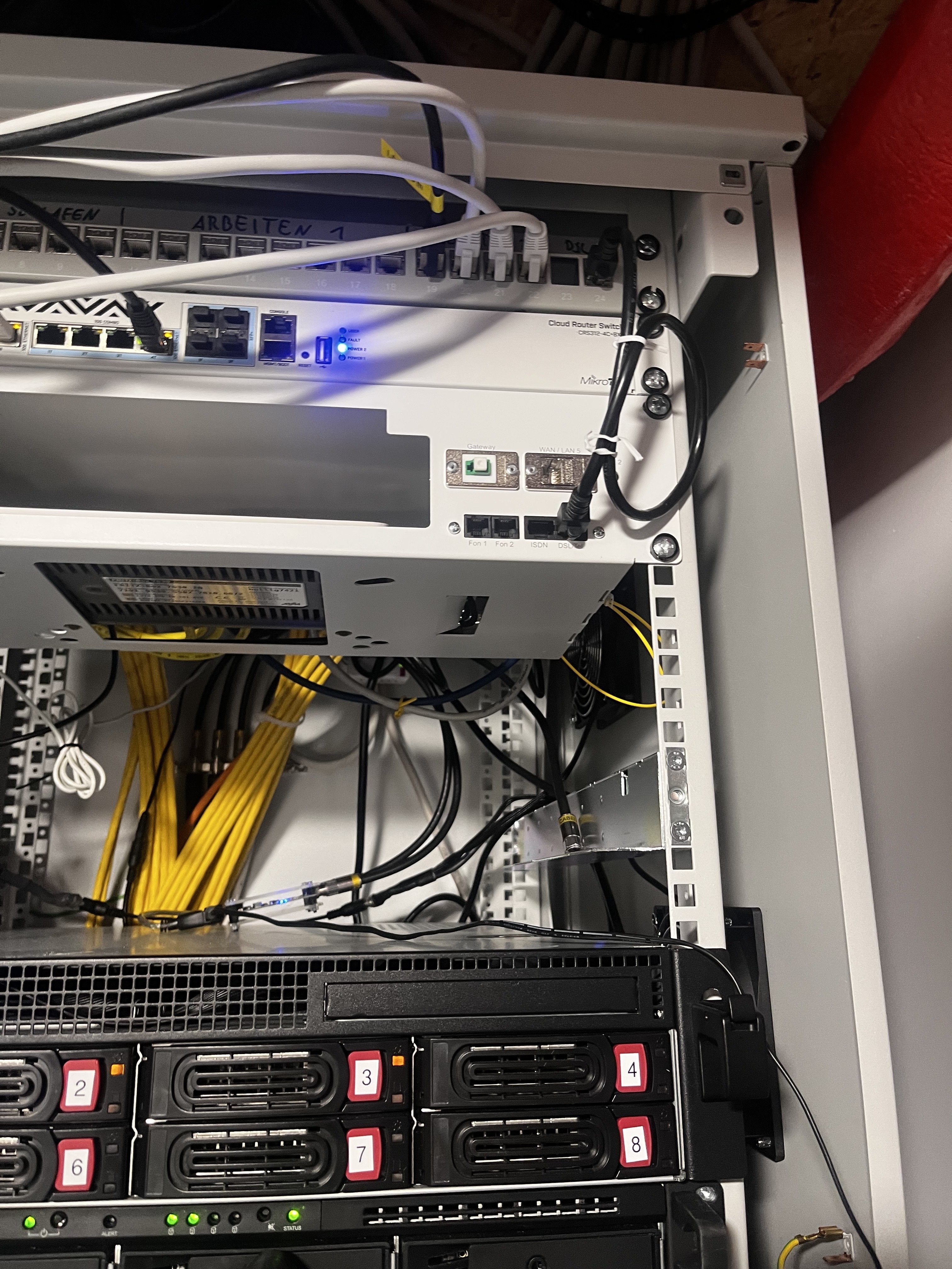

Mein NAS1 (Signatur) und NAS 2, 1 FRITZ!Box 5690pro und ein 10 GBE Switch laufen darin und es hängt im Heizungsraum unter der Decke, bei gemütlichen 30-35° Lufttemperatur. NAS 1 verwendet dabei das Gehäuse: SilverStone RM21-308, Rackmount Storage, schwarz/grau, 2HE, ATX (SST-RM21-308 / 28018).
Foto noch mit alter FB….

4HE scheinen ja dann frei zu sein, so ein Gehäuse hat 3HE:
https://www.inter-tech.de/produktdetails-18/3U-K-340L.html
Das dürfte auch von der Tiefe her passen.
Da ist man auf einem Standard und kann nahezu alles einbauen und nachrüsten was das Herz begehrt.
Nur halt die Kühlung nicht vergessen.
Aber wenn ich das richtig sehe sind in dem Gehäuse von dir ja Vorbereitungen für Lüfter vorhanden.

Gegen Teleskopschienen spricht bei so kleinen Netzwerkschränken, eben oben erwähnter Punkt und dass viele Gehäusehersteller keine passenden Schienen in ausreichender Kürze haben. Oder kurze Teleskopschienen anderer Hersteller nicht mit dem Gehäuse kompatibel sind. Hatte viele Fehlkäufe…. Ich habe das am Ende mit einfachen Auflageschienen lösen könne (siehe mein zuvor gepostetes Foto in der Mitte der Montageleisten) muss man beim herausziehen aber aufpassen.
