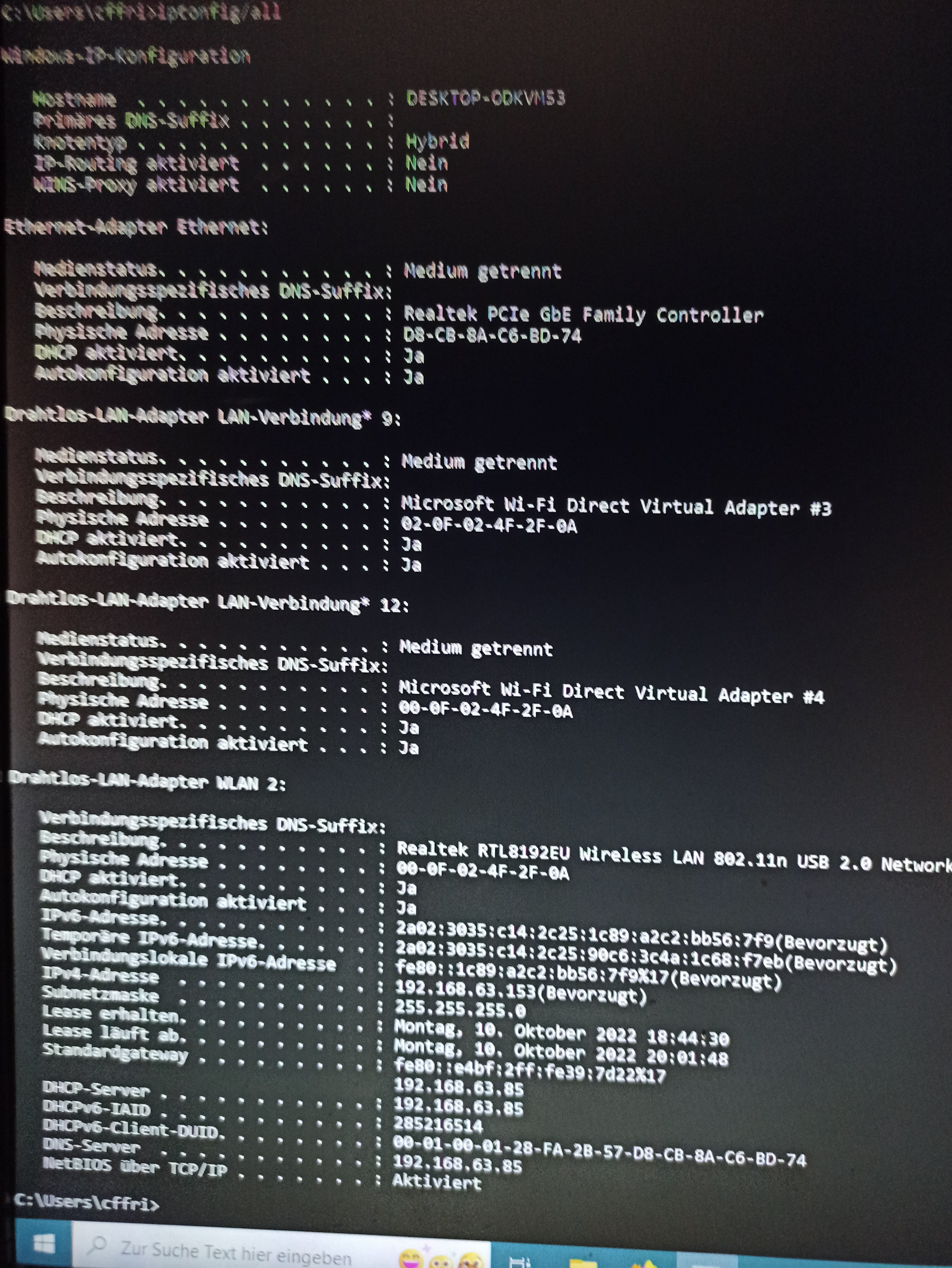

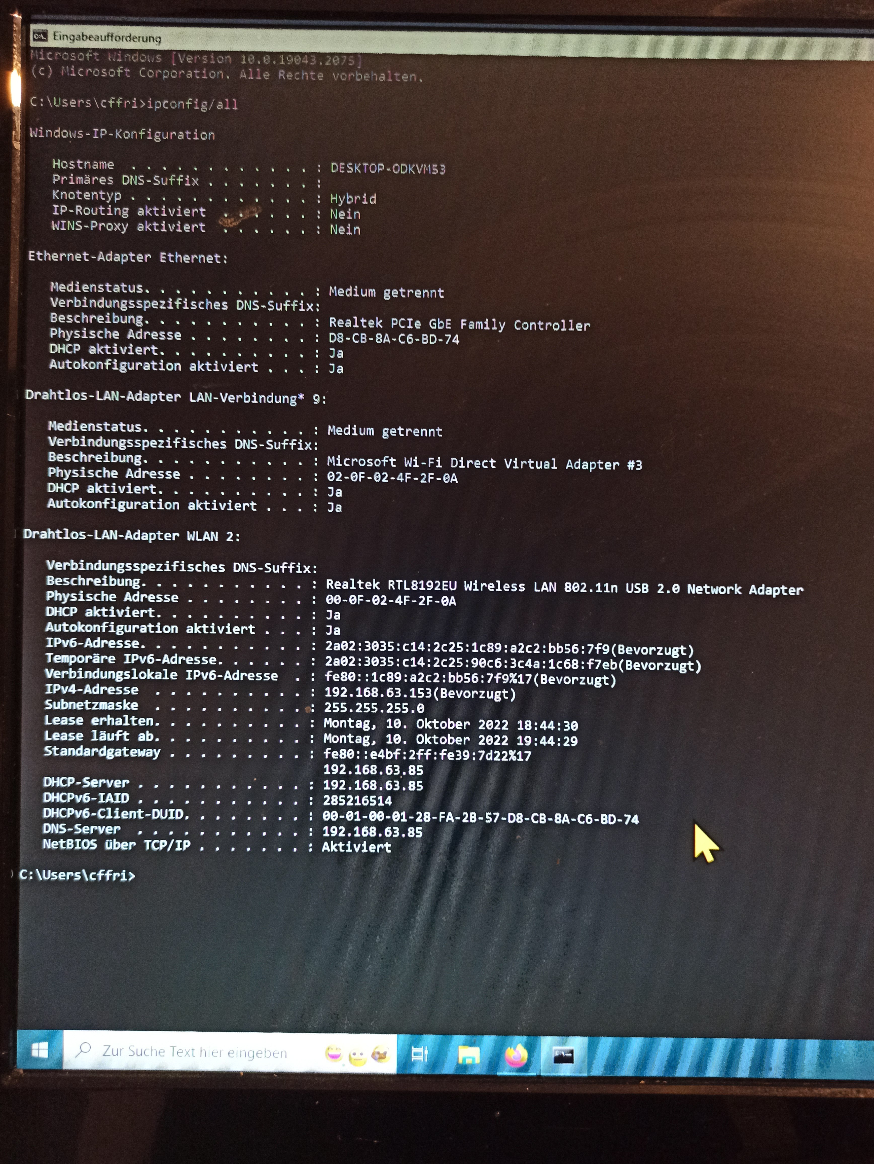

Hat der PC vom Smartphone eine IP-Adresse zugewiesen bekommen? Kannst Du mal die Ausgabe von 'ipconfig /all' zeigen, mal wenn die Verbindung besteht und mal wenn nicht?
Das werde ich heute abend versuchen..

So, hier die gewünschten Bilder.
Das erste Bild ist von einer aktiven Inetverbindung.
Das zweite Bild ist von einer zusammengebrochenen.
Übrigens möchte ich nochmal betonen, dass kein anderes Gerät im Hotspot diese Probleme hat. Nur der Pc hat das Problem.

Beide Bilder sind vom Inhalt her identisch, wenn ich richtig schau.
Dsher frage ich mich immer noch, was ‚kein Internet‘ bedeuten soll.
