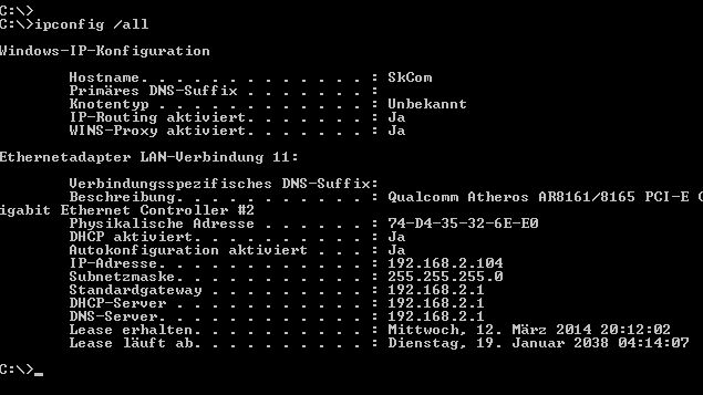

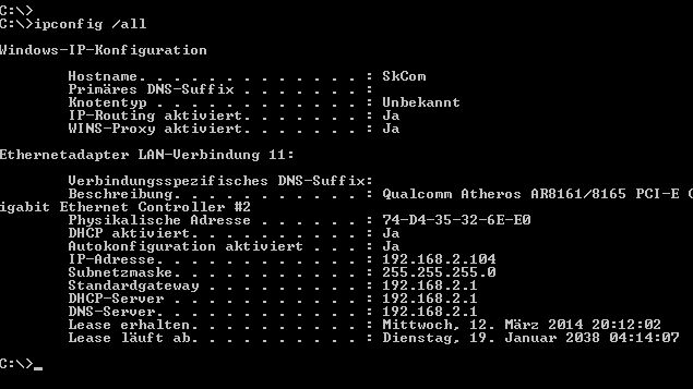

habe folgendes Problem, neues Board im Desktop-PC verbaut,GA 78-LMT-S2P mit Netzwerkchip Qualcomm Atheros AR8161, alles neu installiert (XP), aber nun bekomme ich via LAN keinen Zugriff auf das Netz.
Laut IPconfig ist alles in Ordnung .
Wenn ich vom Notebook (WLAN)in den Router schaue, hat sich der PC auch angemeldet. Vom PC aus kann ich nichtmals den Router aufrufen.
Für einen Tip wäre ich dankbar
Hi,
nein, die DHCP Zuweisung vom Router funktioniert, der Router hat hat 192.168.2.1, der PC 192.168.2.104, der Laptop die 103 usw....laut ipconfig sollte eigentlich alles funktionieren :|

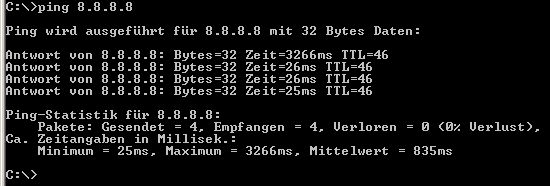

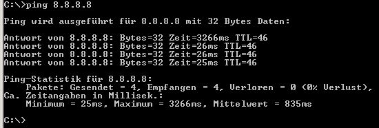

und hier noch ein pingtest:

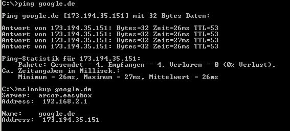

was bekommst du bei "ping google.de" & "nslookup google.de" für ne Antwort?
lg
erstmal Danke das Ihr Euch so viel Mühe macht mir zu helfen :)

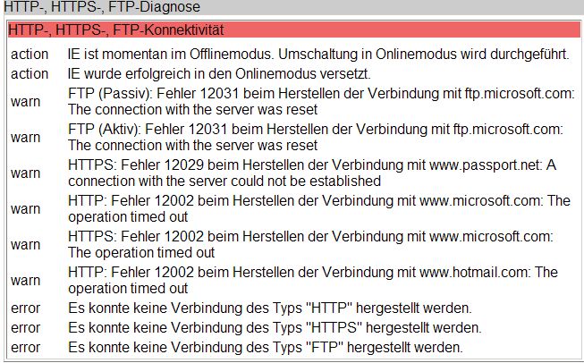

Die Pings gehen, aber mail abholen und Browsen geht nicht, weder mit Explorer, FF oder Chrome.
Dieses komische Diagnosetool im Explorer sagt Error bei HTTP und FTP
Normalerweise nutze ich AVG, aber bei dem ganzen Durcheinander habe ich das Teil heute morgen erst einmal deinstalliert :rolleyes:
Oh Mann, da hätte ich auch selbst drauf kommen können :freak:
Die Firewall (Pc-Tools) stand zwar auf "alles erlauben" hat aber irgendwie trotzdem die Ports blockiert,
habe das Teil neu installiert, jetzt kann ich auch ins Netz und die FW funktioniert wieder korrekt .
