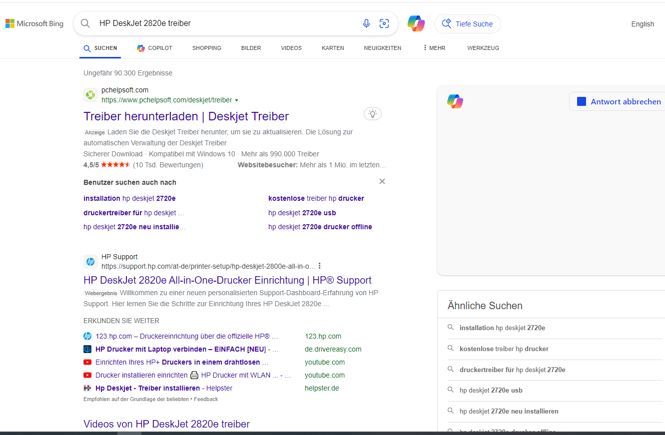

Bei mir steht an erster Stelle ein nicht direkter HP Link :)
Reaktionen: Smily
Das ist ja auch nicht google, sondern bing. ^^
Aber klar auch bei google kann es da unschöne Treffer geben. Einfach blind klicken bei der Suche nach Software ist meiste keine gute Entscheidung.
Da kann man schon mal drauf reinfallen, oder? Könnte auch ein Malware Link sein.
Da steht ja das es eine Anzeige ist. Wer gekennzeichnete Werbung nicht von News oder Suchtreffern unterscheiden kann hat doch schon verloren und sollte sich vom Internet fernhalten.
