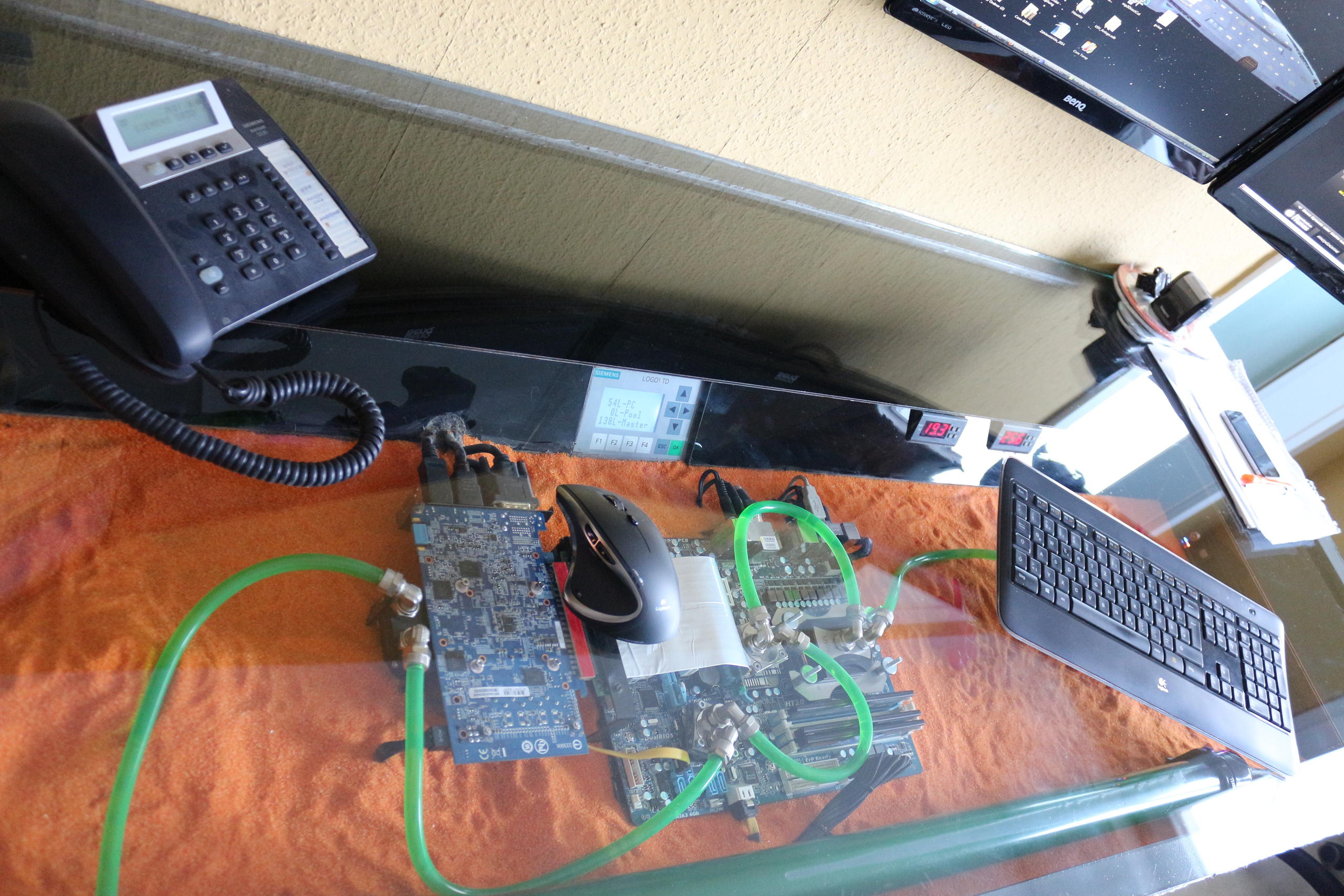

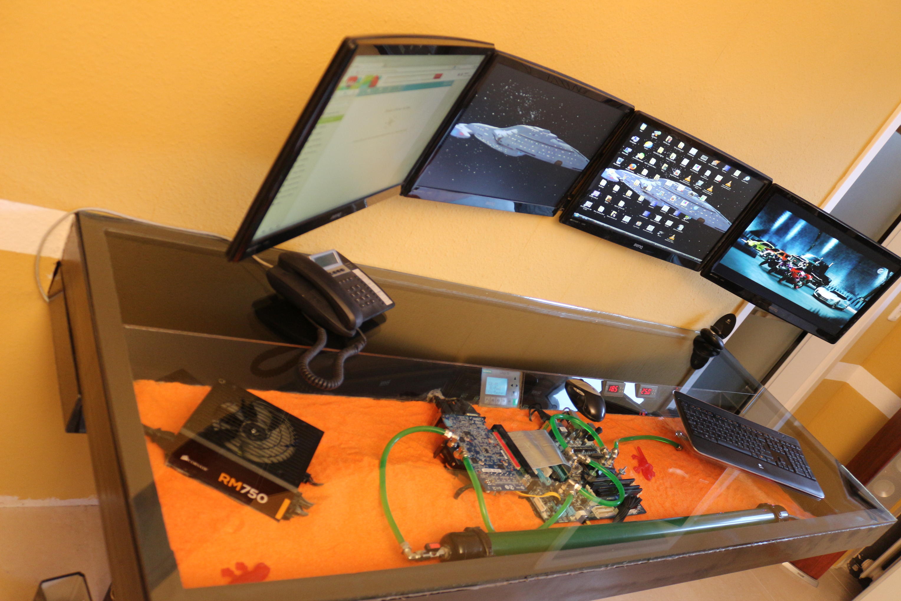

Bin Anfang des Jahres mal so ein wenig durch Forum gesurft und bin dabei bei auf einen Glastisch mit Pc gestoßen, diese Idee fand ich ganz gut..
Daher habe ich mir dazu auch mal was überlegt..

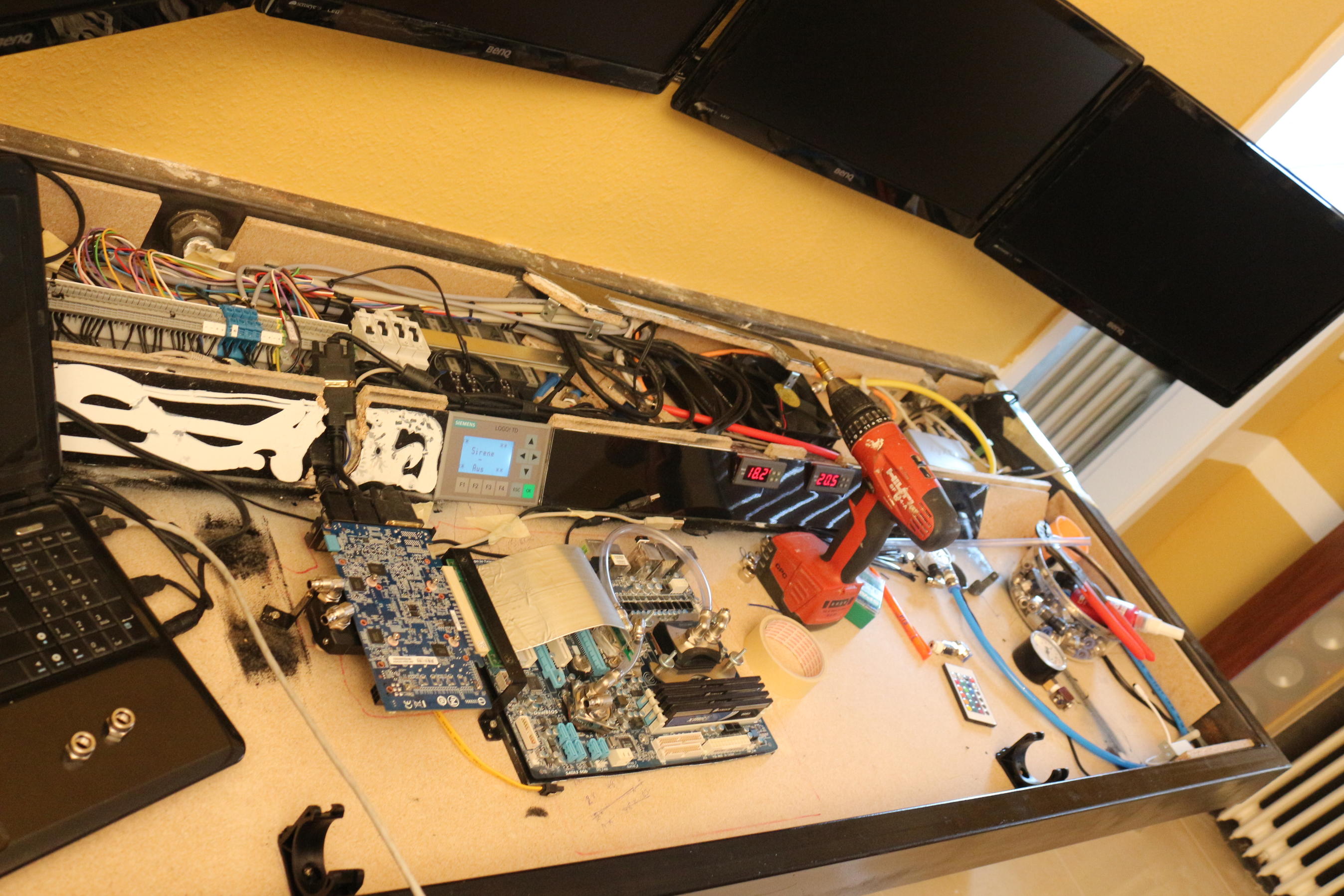

Was haltet ihr davon ? Ein Paar Feinheiten fehlen noch.
Kurz zu Technik.
Pc ist zur Zeit ein Amd athlon II 3,10 Ghz
8 Gb Ram
Nvidia Geforce Gtx 660 mit Vier Monitoren BenQ GL2240
Corsair RM750 Netzteil
120 Gb SSD als System Platte
3 TB Auf einer Q-Nap
Das Ganze Läuft komplett Ohne Lüfter.
Wir haben im Garten einen Schwimmteich mit dessen Hilfe ich über einen kleinen Wärmetauscher den PC Kühle.,
Im Schnitt bei Normaler Arbeit immer ca 14-21 C.
Das Ganze habe ich aus Folgendem Grund Gemacht
1. Langeweile
2. Hatte ich keine Lust mehr auf den Staub Dreck im PC,und den Krach.
3. Von den Ganzen Kabeln mal ganz zu Schweigen.
Zum Material.

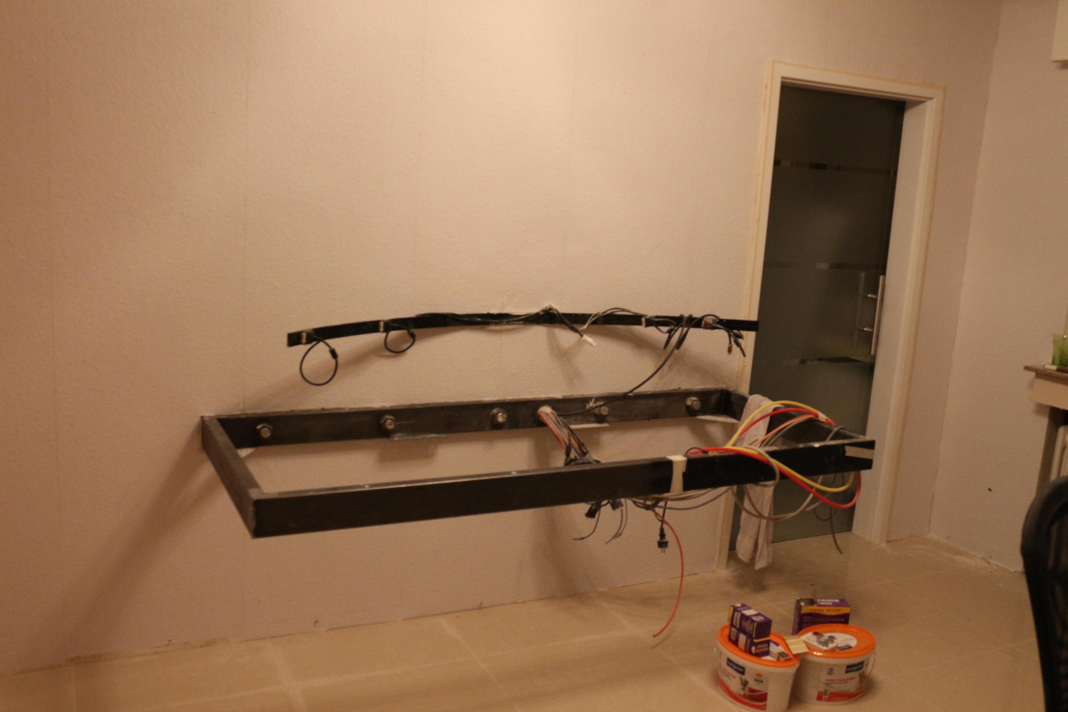

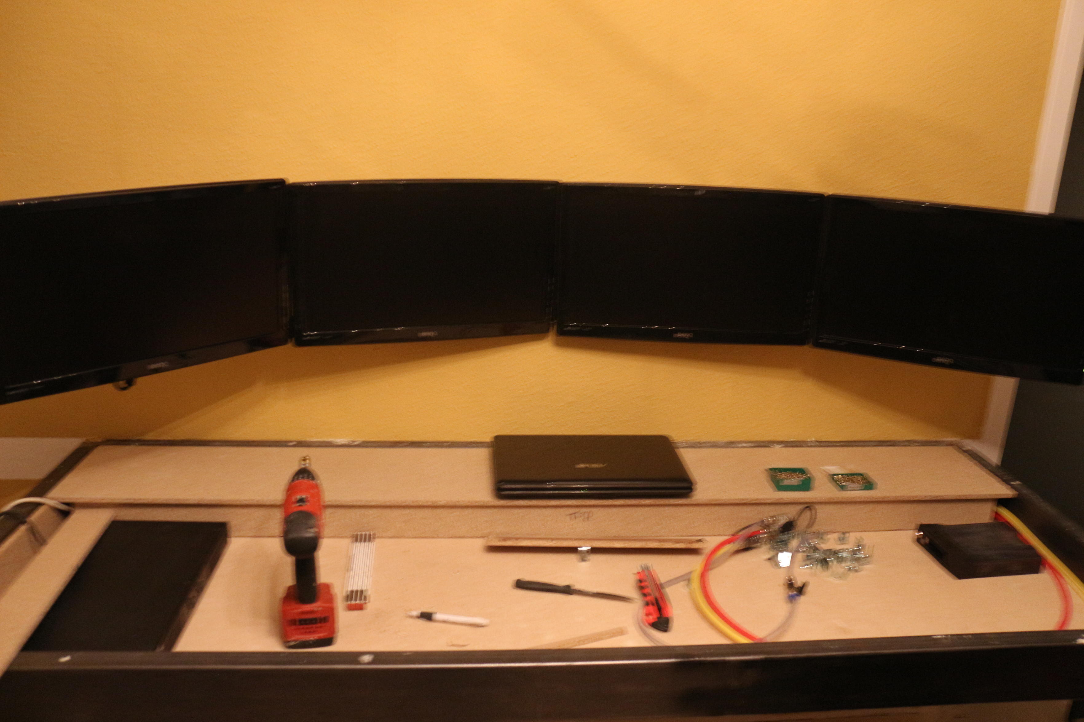

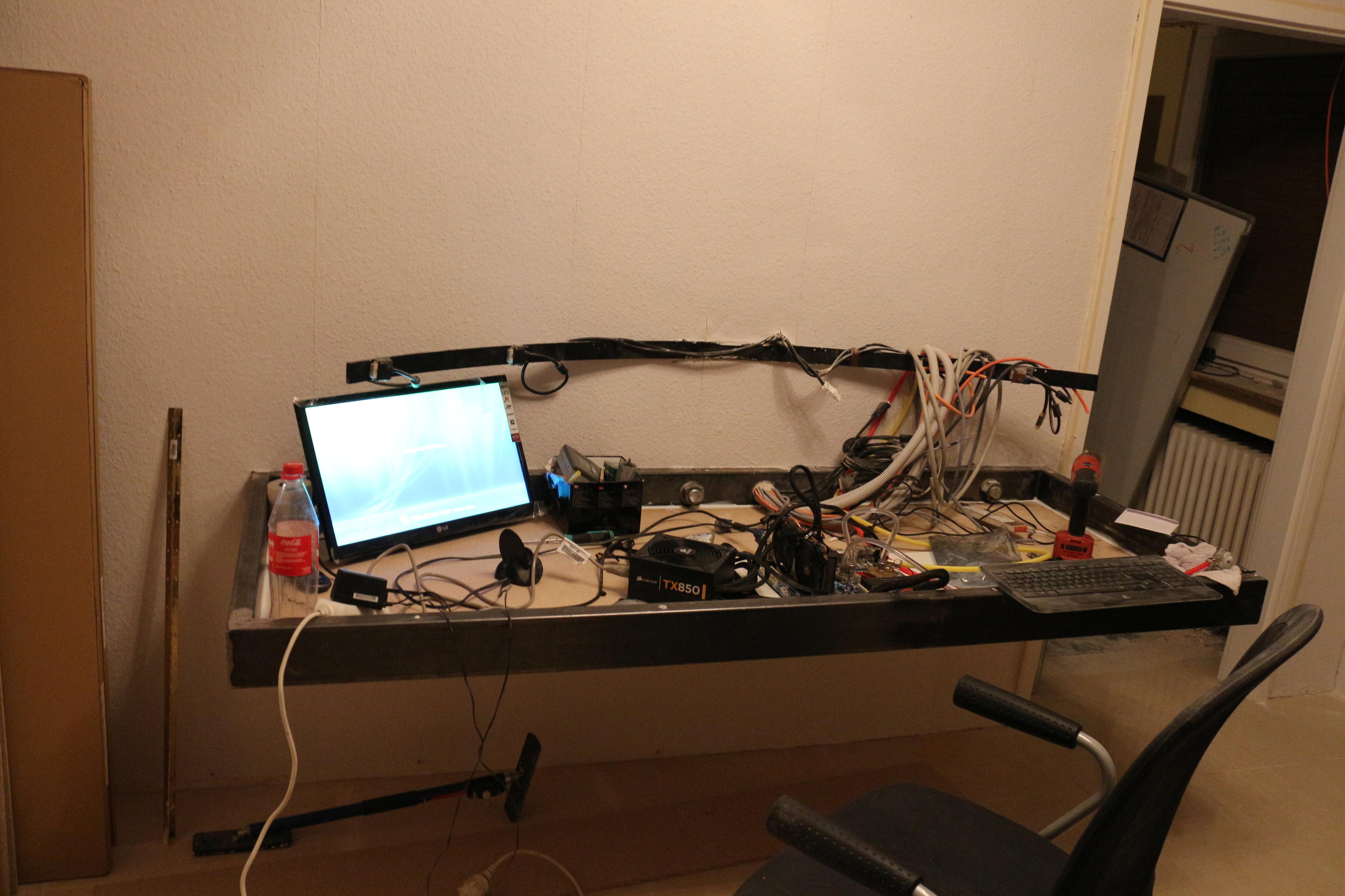

Der Tisch ist aus 100x40x2 mm Rechteck Stahl zusammen geschweißt hat ein gesamt Maß von:
190x80 cm und oben eine 5mm Glasplatte drauf.
Der Hintere ( Schwarze Teil ) wo noch Technik und Kabel drin sind. Wird durch Schwarzes Aluminium Abgedeckt.

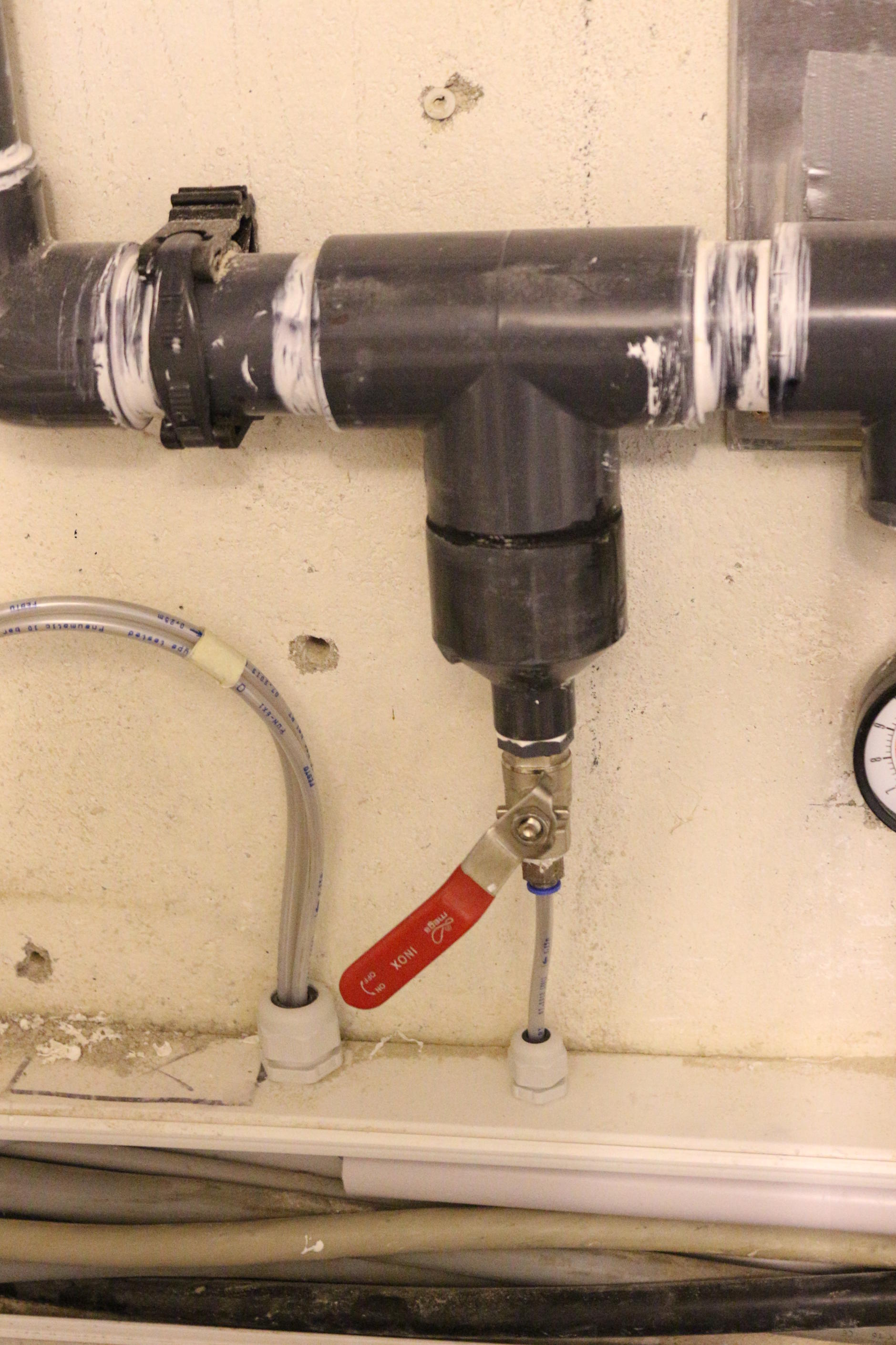

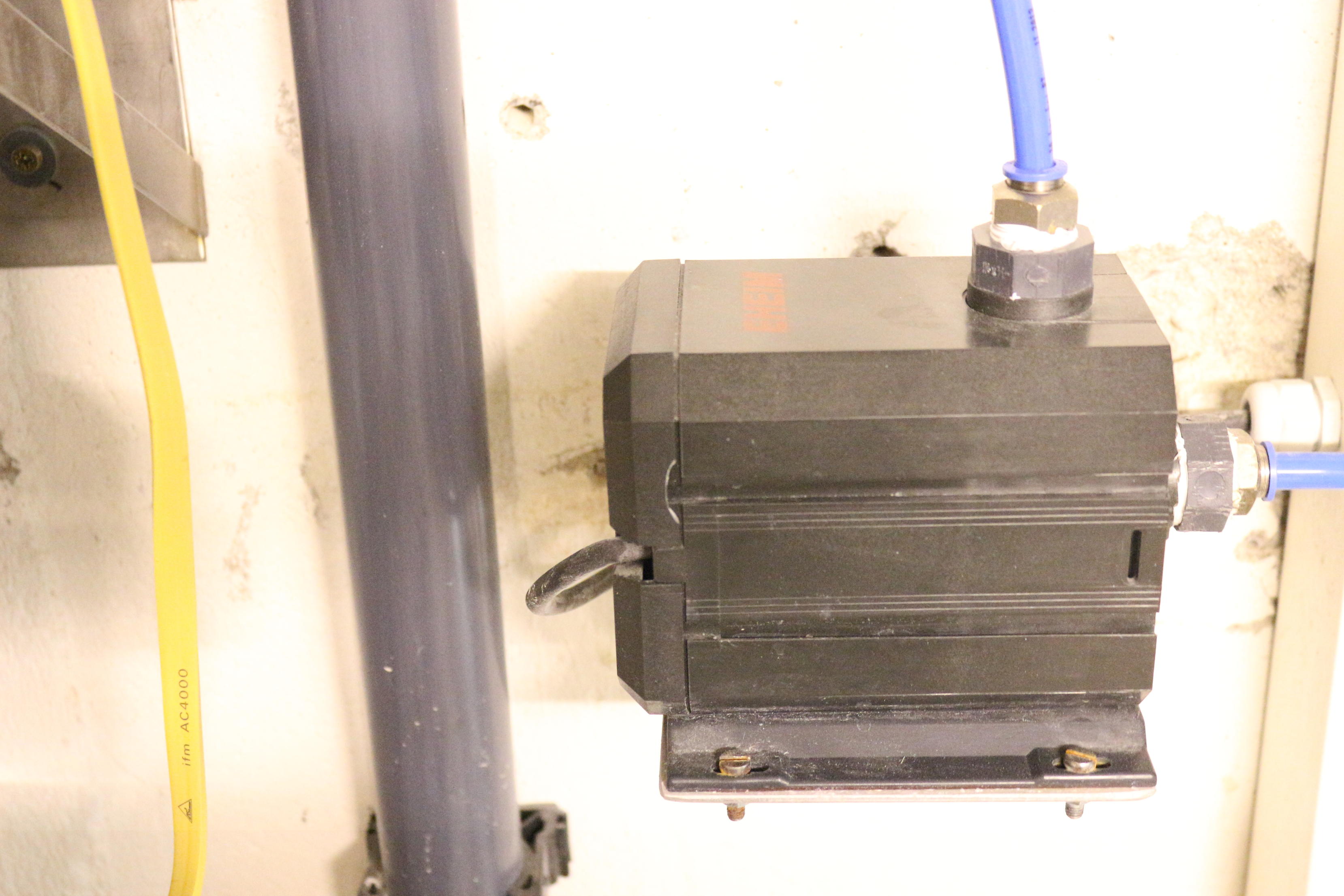

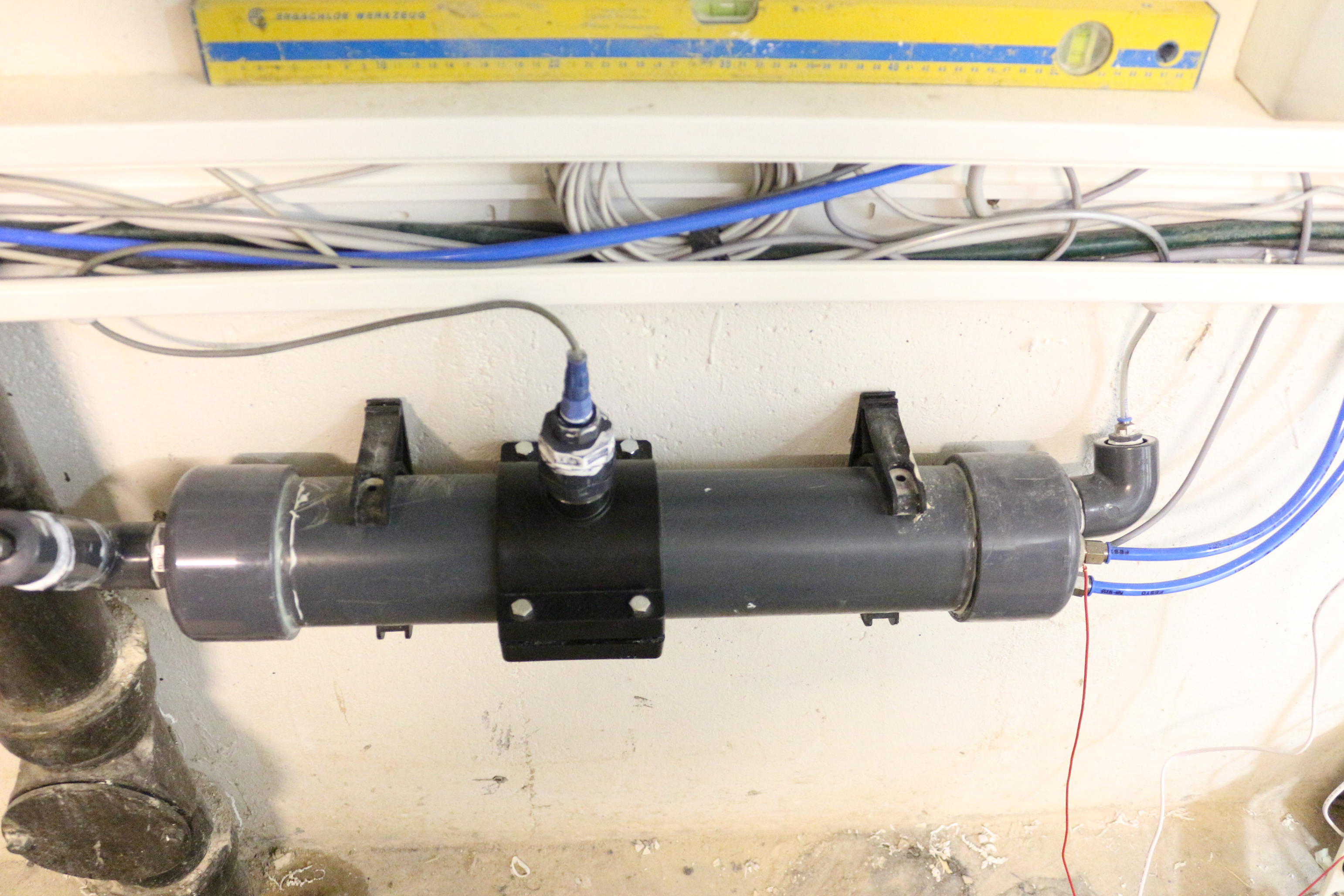

Schick! Wie hast du die Verbindung zum Radiator im Teich gelöst (also welche Schläuche/welche Pumpe)? Davon würde ich mal gerne ein Foto sehen :D
Super... was Trekkis so einfällt! :) Die Bilder würden mich auch interessieren.
wäre natürlich mal fürs OC ne überlegung Wert :D. Bloß das mit der Glasplatte als Schreibtisch... oh weih.. Putzen putzen putzen....
Funktioniert das mit diesem langen PCIe Raiser noch Problemlos? Soll ja bei Potenteren Grafikkarten öfter zu Problemen kommen.
Sehr schön gemacht. Ein bisschen Platz könntest du noch mit Festplatten ausfüllen damit das ganze nicht so leer aussieht.

Die Pumpen ect vom Teich sind im Keller von da Geht ein Bypass Ventil ab das durch ein Gebautes Rohr Führt, in dem sich 3 Meter Kupferrohr befindet was zusammen "Gerollt ist" Dann geht das Wasser wieder in den Teich..
( Siehe Bild ) Das was in der Mitte oben drauf ist. Ist für die PH Messung ( Hat mit dem PC nichts zu tun )
Verwendet sind Air-Schläuche von Festo. 10x2

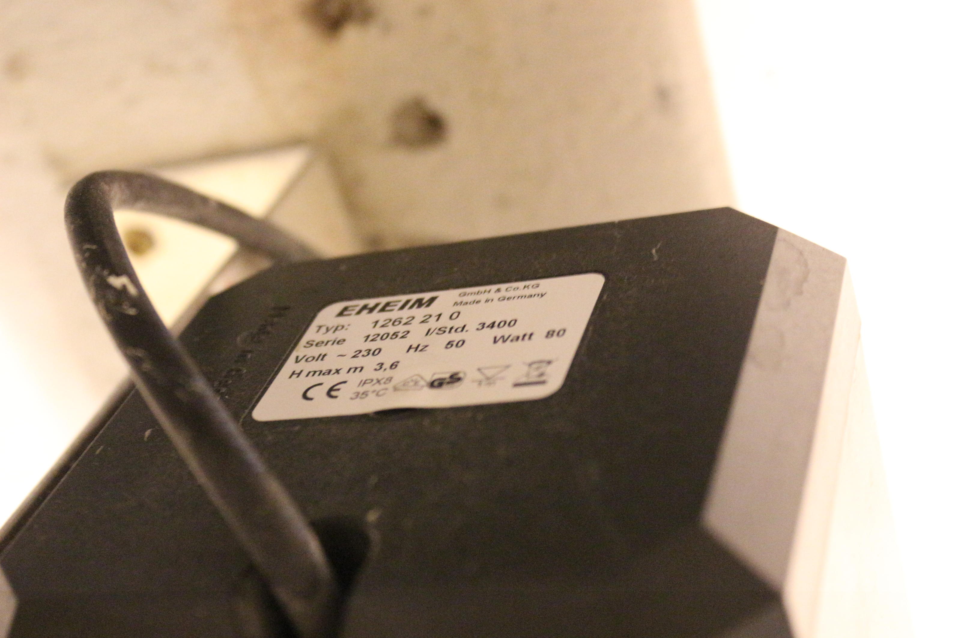

Die Pumpe ist von der Leistung Ausreichend. (sie schafft es nicht selbstständig die 15 Meter zu Pumpen, wenn Mann aber einmal nachhilft und somit eine Zirkulation hat, ist das kein Problem..
