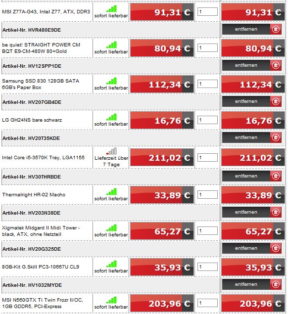

Hallo Zusammen ;),
hier ist die Grafik dazu....
Prozessor wird von Tray auf Boxed umgetauscht!
in die Grafikkarte würde ich maximal 300 € investieren, mehr ist die normalerweise auch nicht Wert.
Die Hersteller übertreiben meistens mit den Preisen z.B. wenn man momentan die GeForce 670 GTX anschaut, liegt diese preismäßig bei 400 € und das übersteigt bei mir schon alle Grenzen....
Ich würde gern von euch die Kritik hören, welche Komponente man unbedingt umtauschen soll um es später nicht zu berohen.
Bin auch gleichzeitig auf der Suche nach einem neuen 24 Zoll Monitor am besten 120 Hertz Technology. Bis jetzt habe ich mich für diesen entschieden, ist auch nicht gerade billig, aber dafür hoch qualitativ.
http://www1.hardwareversand.de/articledetail.jsp?aid=52539&agid=1650
Danke an alle die sich bei der Diskussion beteiligen....:)
Ich würde keine GTX 560Ti mehr nehmen. Eine HD 7850 ist die bessere Wahl. Sie ist schneller und verbraucht weniger Strom.
Ansonsten sieht es gut aus ;)
Sieht gut aus, nur bei der Grafikkarte würde ich auf jeden Fall bei dem Budget eine HD 7850 nehmen, am Besten diese: http://geizhals.at/de/745494
Und einen Tray-Prozessor würde ich nie kaufen! Da gibt's große Probleme bei der Garantie... Ansonsten passt's eigentlich. Willst du übertakten?? Wenn ja, lass es so, nur eben den i5-3570k boxed, nicht tray. Wenn nicht -> i5-3450 und ein H67-/H77-Board.
Netzteil würden 400-450W auch reichen, ich würde dir das deutlich günstigere Cougar A 450W ans Herz legen, kostet auch nur 43€. Außerdem unbedingt bei Mindfactory bestellen, wenn du ihn selbst zusammenbaust!
Wenn du ihn zusammenbauen lassen willst, kannst du schon bei HWV bestellen.
Und einen anderen arbeitsspeicher bitte, du nimmst eine cpu der IVY generation dieser unterstützt speicher mit einer taktung von 1600Mhz du nutzt einen mit 1333 Mhz:)
dann das angesprochene thema mit der Graka, würde da auch zur 7850 raten. sonst finde ich nix weiteres passt sonst recht gut zusammen
edit: mist das mitm tray hab ich übersehen *grml
Zu einer GTX 480 würde ich nicht raten, dann lieber ne 7850 übertakten. Durch die sehr hohe Leistungsaufnahme ist eine GTX 480 nicht gerade leise.
Wenn du bis 300€ gehst, ist eine HD 7870 auch noch drin.
