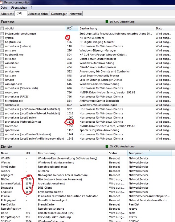

... über die PID kannst du auch schön im Ressourcenmonitor die Prozesse zu ordnen. Bei dir ist auch die PID 4 (System) stark am arbeiten.

... der Ressourcenmonitor listet ihm doch jedes Detail auf, jeden laufenden Prozess über die PID. Ganz umsonst hat ja Microsoft den Monitor nicht in Win 7 integriert. Ist noch eine Ecke erklärender als der Taskmanager und Process Explorer.
