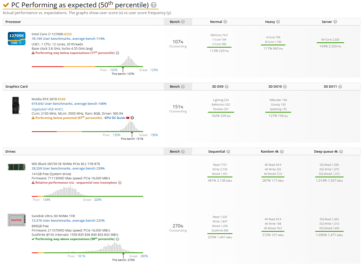

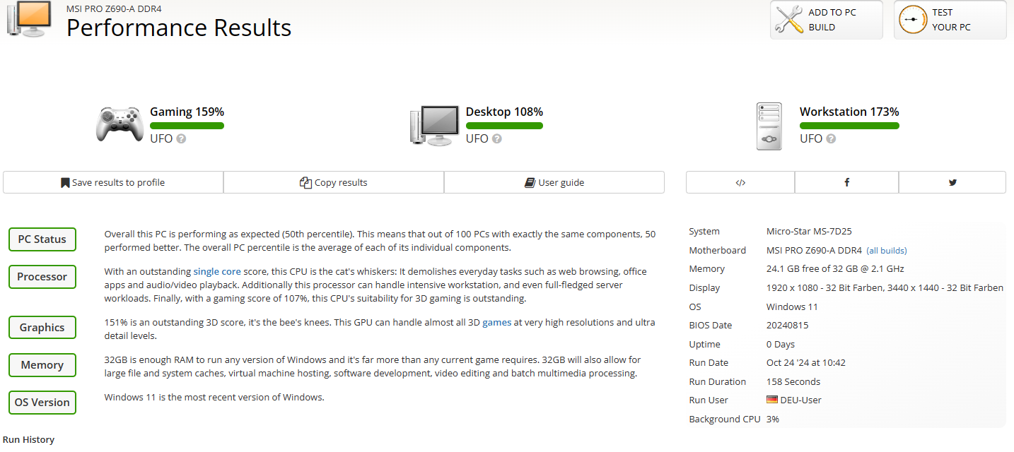

Ebenso habe ich einen Userbenchmark durchgeführt. Die Ergebnisse anbei:
UserBenchmarks: Game 159%, Desk 108%, Work 173%
CPU: Intel Core i7-12700K - 107%
GPU: Nvidia RTX 3070 - 150.9%
SSD: WD Black SN750 SE NVMe PCIe M.2 1TB - 217%
SSD: Sandisk Ultra 3D NVMe 1TB - 270%
RAM: Corsair CMW32GX4M2E3200C16 2x16GB - 72.2%
MBD: MSI PRO Z690-A DDR4

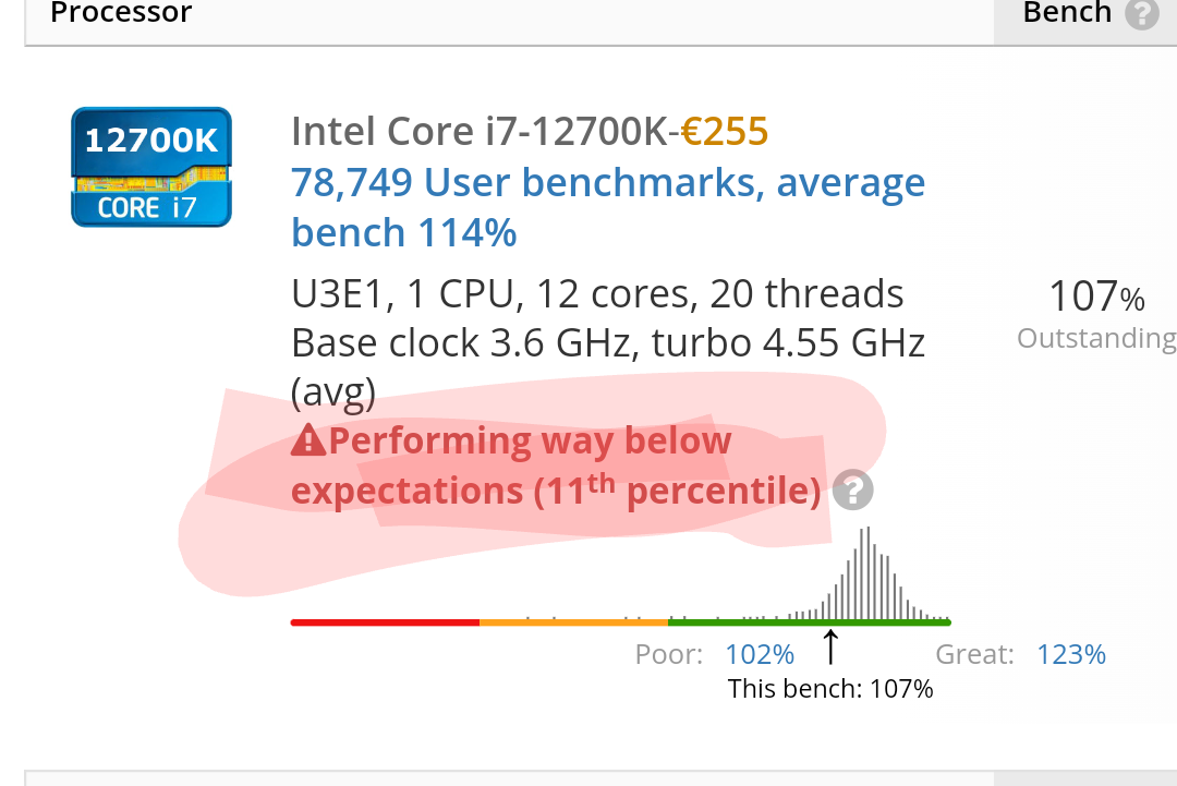

UserBenchmark hat keine wirkliche Aussagekraft.
Reaktionen: cosmo45 und parlito28

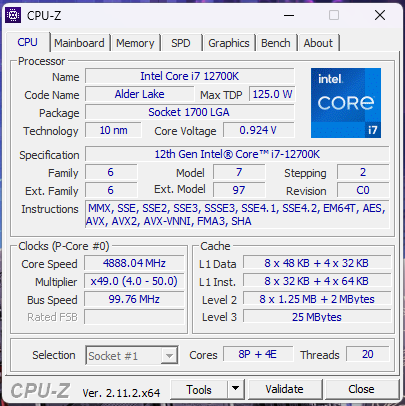

Mal abgesehen davon das du das xmp nicht aktiviert hast stimmt was mit deiner CPU Leistung nicht.
Reaktionen: cosmo45, SureValla, parlito28 und eine weitere Person

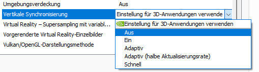

Hintergrundandwendungen prüfen, Taktrate der Grafikkarte prüfen, Hertz des Monitors einstellen, im Nvidia Treiber schauen ob Vordergrund-FPS beschränkt sind oder VSync an ist.
Reaktionen: parlito28

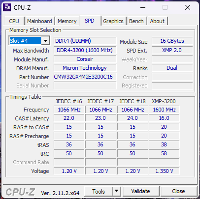

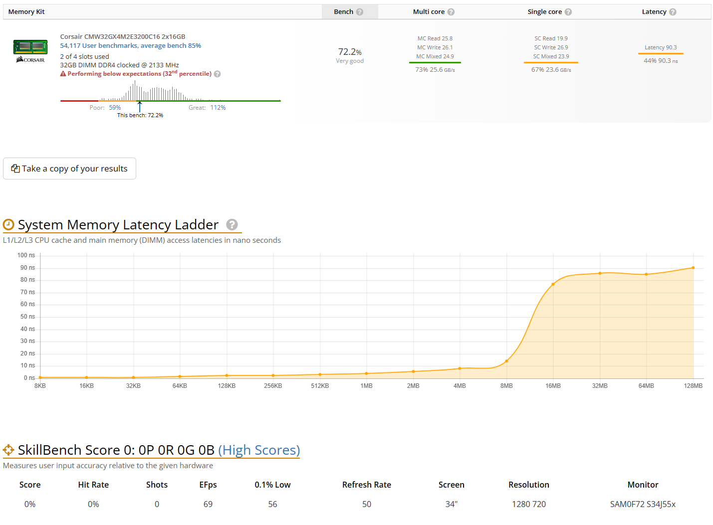

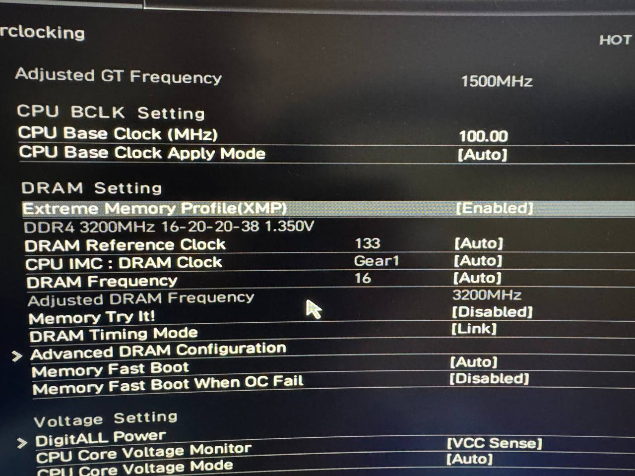

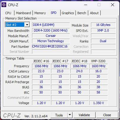

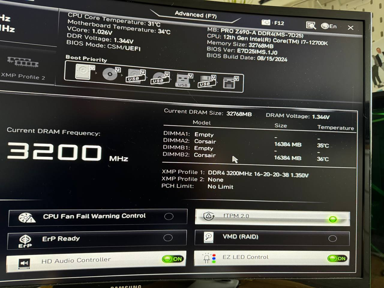

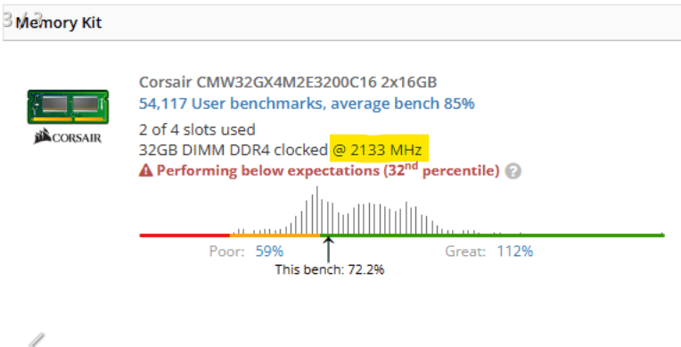

Läuft Dein RAM lediglich auf 2133 MHz?

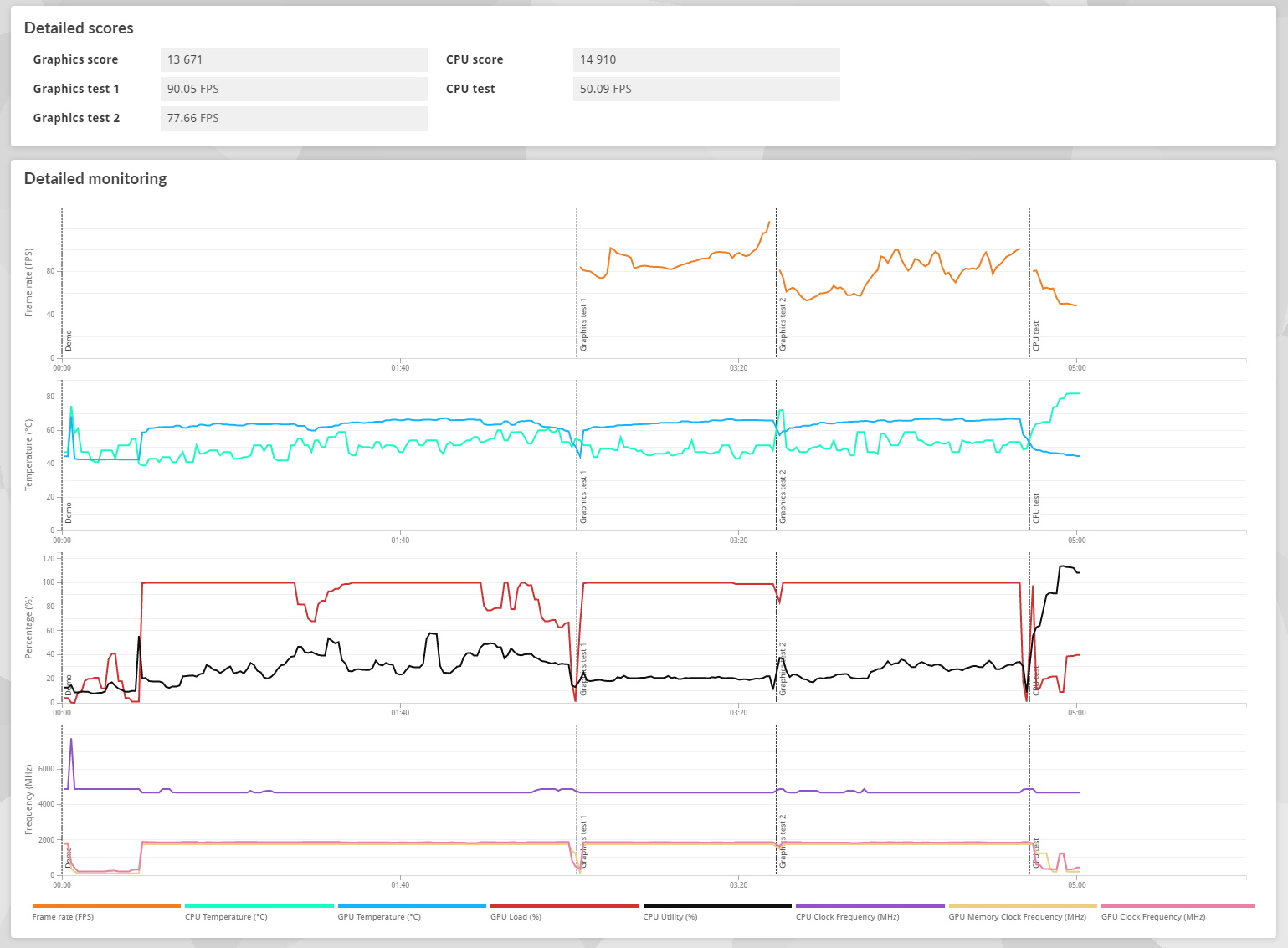

Drewkev schrieb:

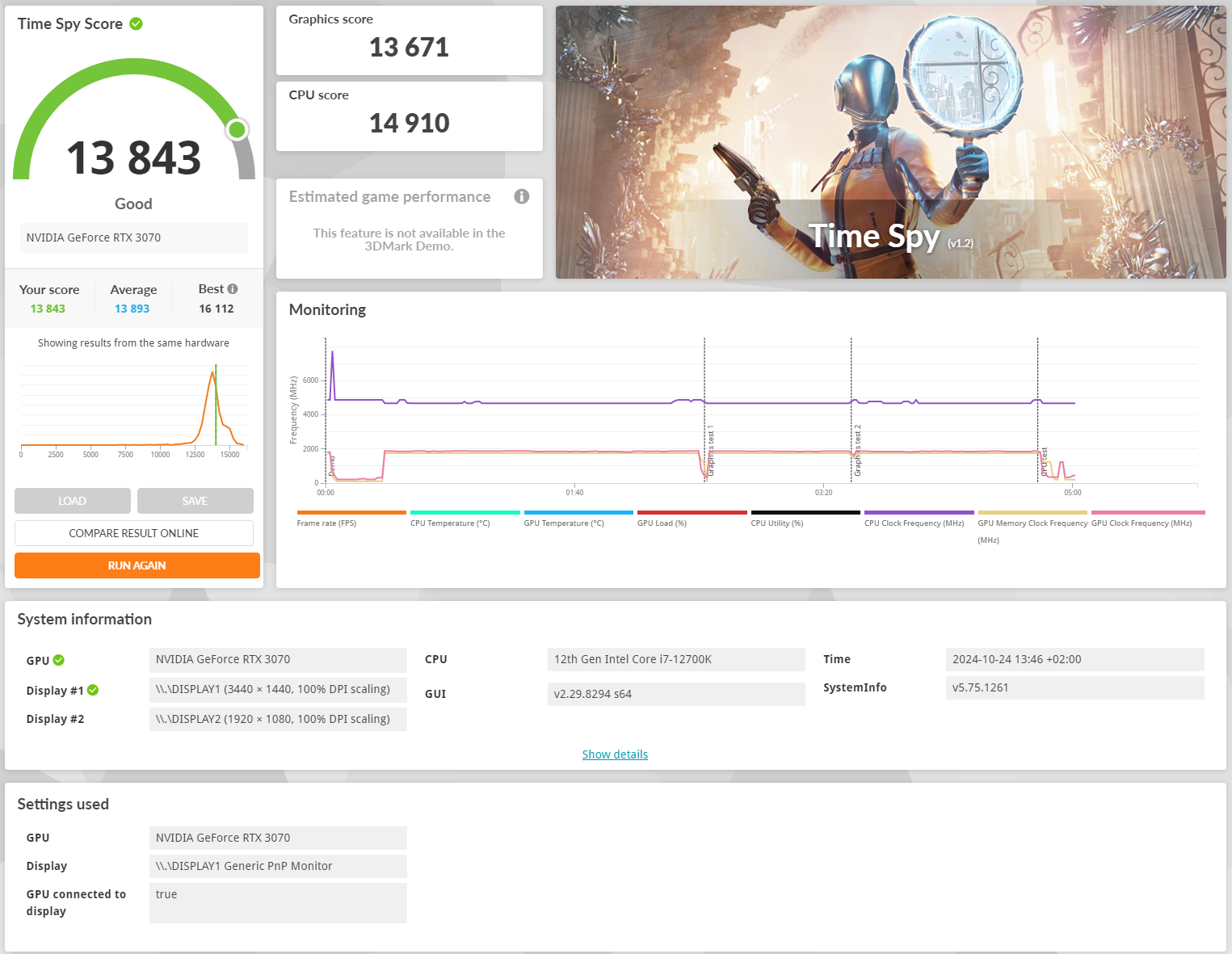

Der hat keinen guten Ruf, lass lieber den 3DMark Time Spy durchlaufen.
Habe ich mir auf dein Anraten direkt heruntergeladen. Die Ergebnisse anbei:
Und in RAM sieht ja auch irgendwie nicht optimal aus im Benchmark oder?
Hintergrundanwendungen sehen für mich normal aus. Worauf kann ich hier achten bzw. sollte ein Augenmerk drauf legen?
Herz des Monitors habe ich nichts geändert und auch mit beiden mir vorhanden Monitoren getestet - ohne Erfolg.
V-Sync:
Ich vermute die Einstellungen hier muss angepasst werden, stand jetzt auf "EInstellungen für 3D-Anwendungen verwenden".
Wo kann ich das im Detail prüfen? Lässt sich im HW Monitor nicht einsehen. Vermute dafür muss ich ins BIOS?
LugiBetrugi schrieb:
Wie ist denn dein ram eingestellt? Xmp ? Wieviel MHz?
XMP sollte aktiviert sein (siehe oben).
MHz prüfe ich gleich nochmal - vermute das tue ich im BIOS korrekt?

VSync im Treiber brauchst du nicht anfassen, es reicht wenn du es im jeweiligen Spiel einstellst.
Die 3DMark Score ist doch gut. Jetzt ist das XMP Profil ja auch wieder an.

  • Sichergestellt, dass XMP im BIOS aktiviert ist
  • MHz des RAM geprüft, sieht für mich in CPU-Z und im BIOS auch in Ordnung aus

Laut UserBenchmark performt auch meine CPU "way below expectations". Dennoch spiele ich momentan ein Gears of War 4 ruckelfrei mit maximalen Details und HDR in 3K. Wie schon erwähnt, UserBenchmark hat keinen guten Ruf ...
Bei FIFA ist mir bekannt (FIFA 23, FC 24), dass VSync völlig kaputt ist, das führte auch bei mir zu extremen Framedrops. Hast du auch wirklich im Spiel das Vsync sowie testweise den Framelimiter deaktiviert? Du kannst auch versuchen im Treiber im Profil für das Spiel Vsync "Aus" zu forcieren.
