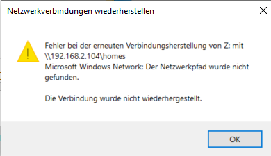

ich habe zurzeit ein Riesenproblem!
Seid ein paar Tagen will sich mein PC (win10) nicht mehr mit meinem nas und auch nicht mit anderen PC`s im Netzwerk (zur Dateiübertragung) verbinden.
wenn ich mich versuche mich mit meinem nas zu verbinden, stürzt entweder der Explorer ab, oder er sagt "Netzwerkpfad nicht gefunden" was meiner Logik nach kompletter Schwachsinn ist, da ich es unter der ip im Browser erreichen kann (192.168.2.104).
Ich bin über LAN mit dem Netzwerk verbunden und mein nas ist ein "Xpenology" nas (synology Betriebssystem auf PC Hardware) Unbenannt.PNG

und wenn du im Explorer nur "\\192.168.2.104" eingibst, was passiert dann?
Die Freigabe auf der NAS heisst auch "homes" ?
da kommt der selbe fehler "auf ... konnte nicht zugegriffen werden".
ich habe jetzt auch die anmeldedaten von meinem 2. PC und meinem NAS gelöscht und neu gestartet, hat aber wie schon erwartet nichts gebracht :/ Windows ist auch nicht mehr was es mal war... viel zu viele fehler

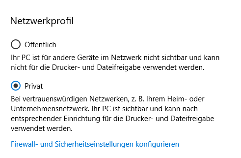

Bist Du evtl im Öffentlichen Netzwerk und die Firewall blockiert es?
@werkam danke für den Tipp, wenn ich nachher zuhause bin, werde ich sofort nachschauen! Mir ist dazu gerade eingefallen, dass ich das tfg Tuning pack 4.1 letztens benutzt habe, um mein Windows etwas zu beschleunigen... könnte auch daran liegen :/
