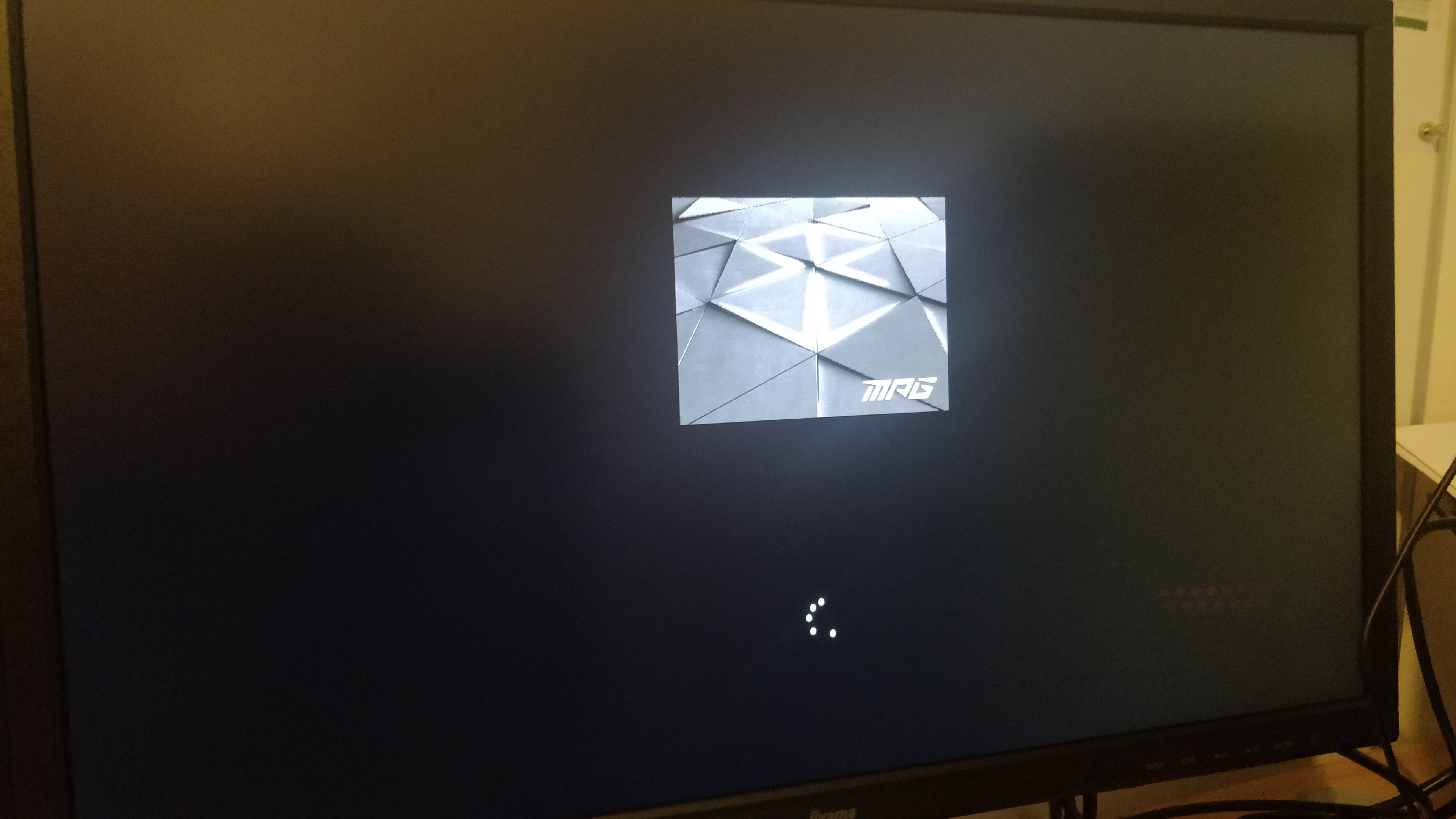

Folgendes Problem: Der PC startet zunächst problemlos. Auch die Windows 10 Installation per USB-Stick funktioniert zu Beginn. Nach dem zweiten Reboot (also dort, wo man normalerweise die Konfiguration vornehmen müsste), friert jedoch die Animation mit den drehenden Kreisen immer an der exakt gleichen Stelle ein (siehe Bild) und es tut sich nichts mehr. Die Maus lässt sich in diesem Zustand allerdings noch immer normal bewegen und ist auf dem Bildschirm sichtbar.

Hallo!
Hast ja schon so einiges probiert,mal im UEFI nachgeschaut wie warm die CPU wird nach dem das System so einige Minuten "warm" ist? vlt stimmt ja wirklich was mit den Temps/Kühlung nicht.Sitzten die Stromkabel bei der GPU auch wirklich korrekt in den Buchsen?
Ansonsten muß man leider auch einen Defekt einer Komponente in Erwägung ziehen!
Keine Möglichkeit die Teile bei jemandem zu testen?
Du hast wie viele - inklusive mir - den Fehler gemacht und bist davon ausgegangen, dass AMD mal nen Release nicht total verkackt. Da viele Leute Probleme mit instabilem Bios haben, könnte es eben so gut daran liegen wie an anderen Sachen. Im Bios CPB deaktiveren und mal testen.
Vorweg mal danke für die Antworten! Ich werde alle Tipps heute am Abend durchtesten und Rückmeldung geben.
Mal einen anderen USB-Port zur Installation verwendet? Vorzugsweise USB 2.0, falls noch vorhanden. Ich hatte mal ein ähnliches Phänomen bei einem HP-Laptop. Da ließ sich Win10 auch nur über einen USB-Port installieren.
Alternativ mal eine aktuelles Live-Linux wie Knoppix, ob die Hardware überhaupt funktioniert.
