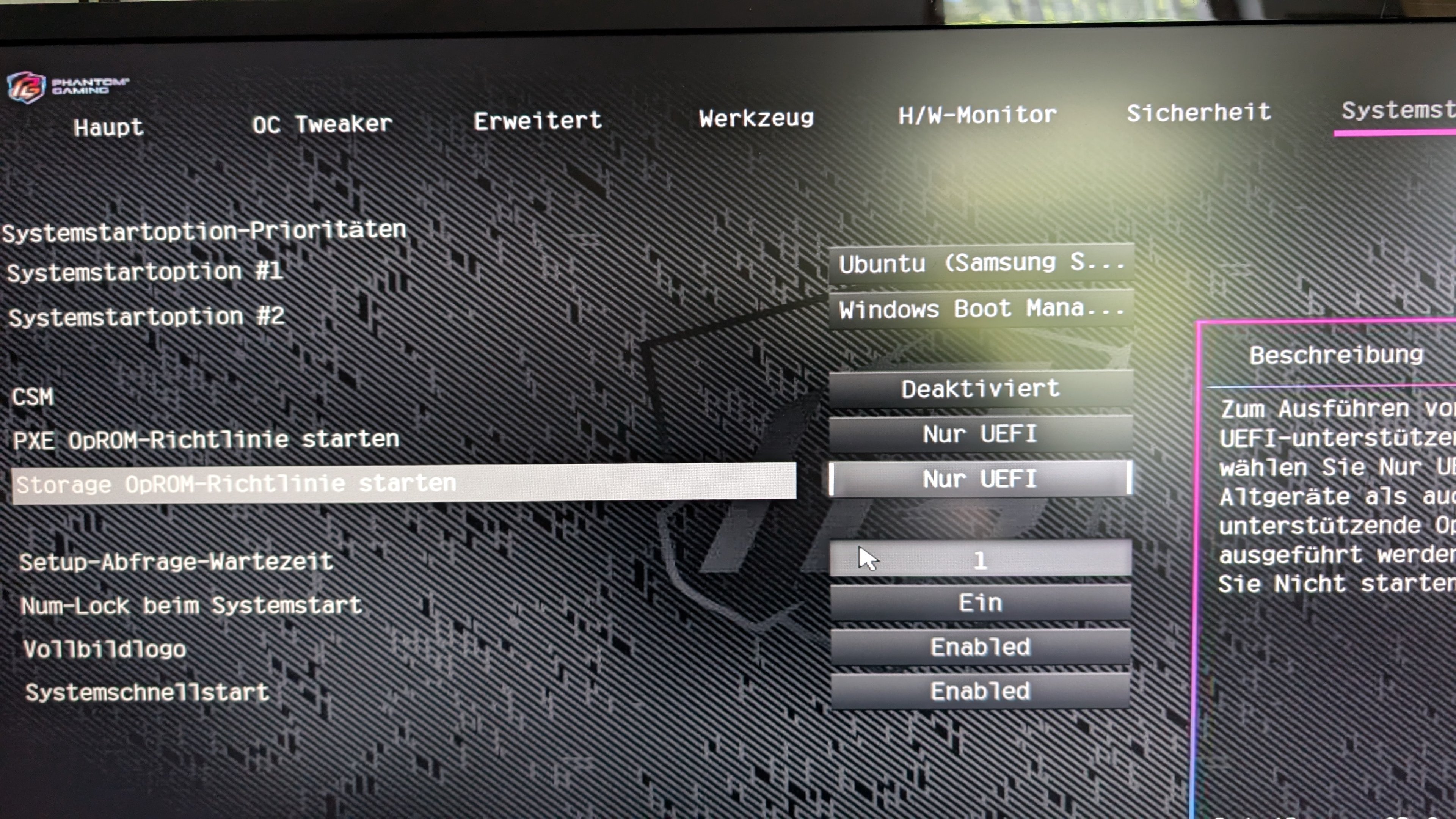

Pc kommt automatisch in Bios Einstellungen direkt nach Start

Priorität erstmal wäre denn Pc zum laufen zu bringen wenn das nur mit bios update geht dann muss ich es so machen wenn es einen anderen weg gibt wäre es sogar noch besser und wie mache ich ein Bios update ohne denn Pc zu starten?
Habe ein Bios update gemacht, hat sich jedoch nix verändert.

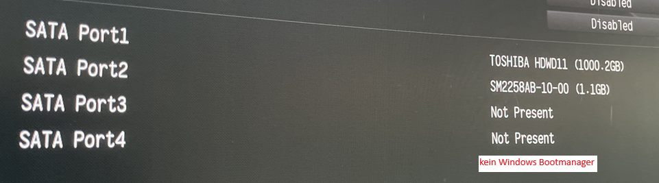

Dann ist es eventuell falsch installiert, oder wie @Erzi73 sagt, deine SM2258AB ist defekt, oder eine SSD/NVMe fehlt.
Denn es ist kein Windows Bootmanager zu sehen.
Deine SSD ist das eventuell eine Intenso SSD/NVMe?
Oder der SM2258AB ist ein defekter Disk Controller.
Nein, die sollte unter NVMe erscheinen, aber wenn eine Defekte verbaut ist, weis ich nicht, ob sie im Bios erkannt wird?

Aha, zwei, uns unbekannte Festplatten? Sind das Sata SSD oder NVMe?
Bitte Marke und Modell der beiden angeben.
