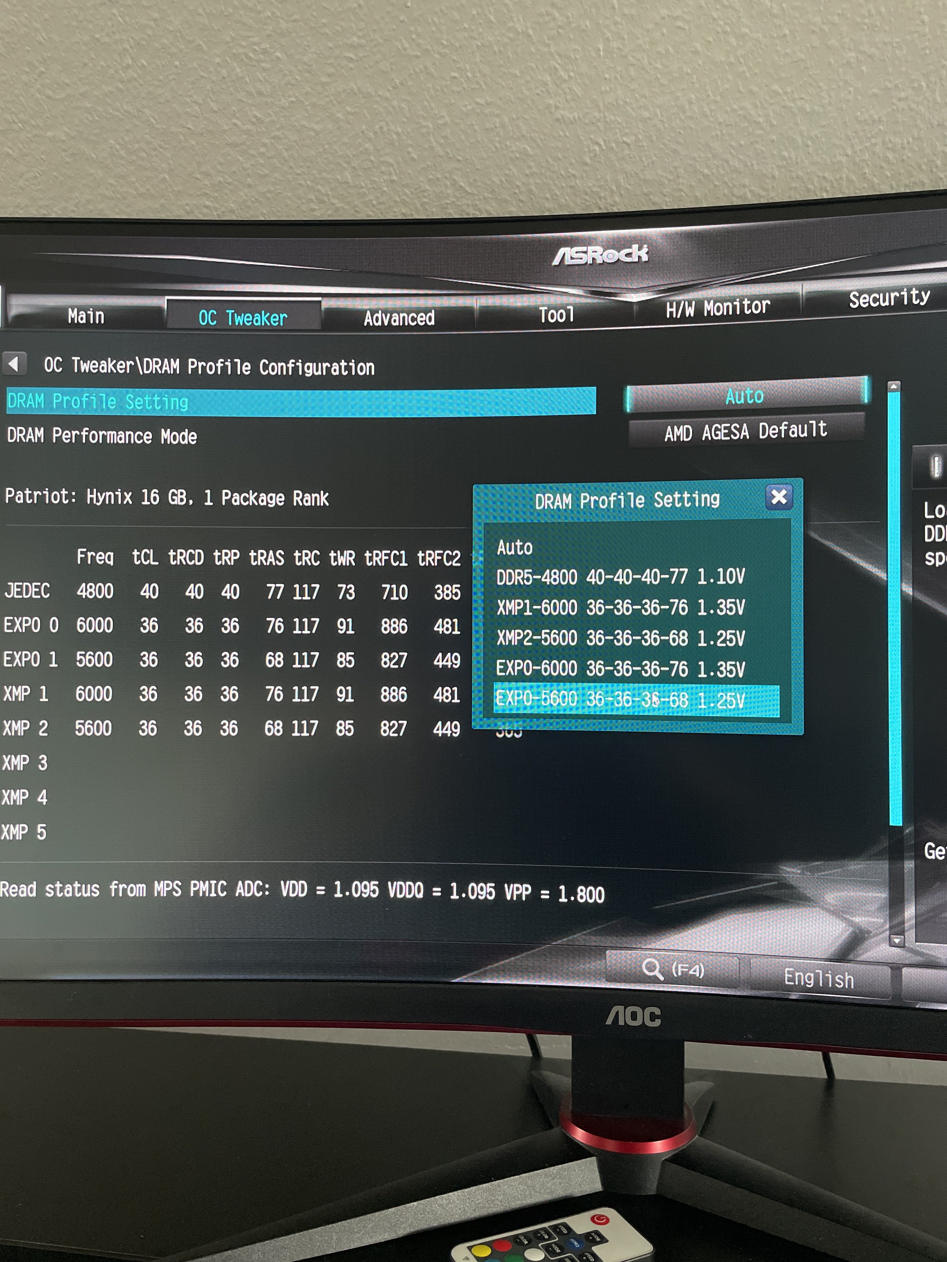

Und für das EXPO-Profil >OC Tweaker > DRAM-Profile und dort DDR-6000 auswählen

Unter sata Port 1 und sata Port 2 sind jeweils zwei ssds gelistet und für das DRAM profil sind nur folgende Auswahlmöglichkeiten vorhanden.

Sorry nur fürs Verständnis soll ich expo 6000 aktivieren und Fast Boot deaktivieren?
korrekt

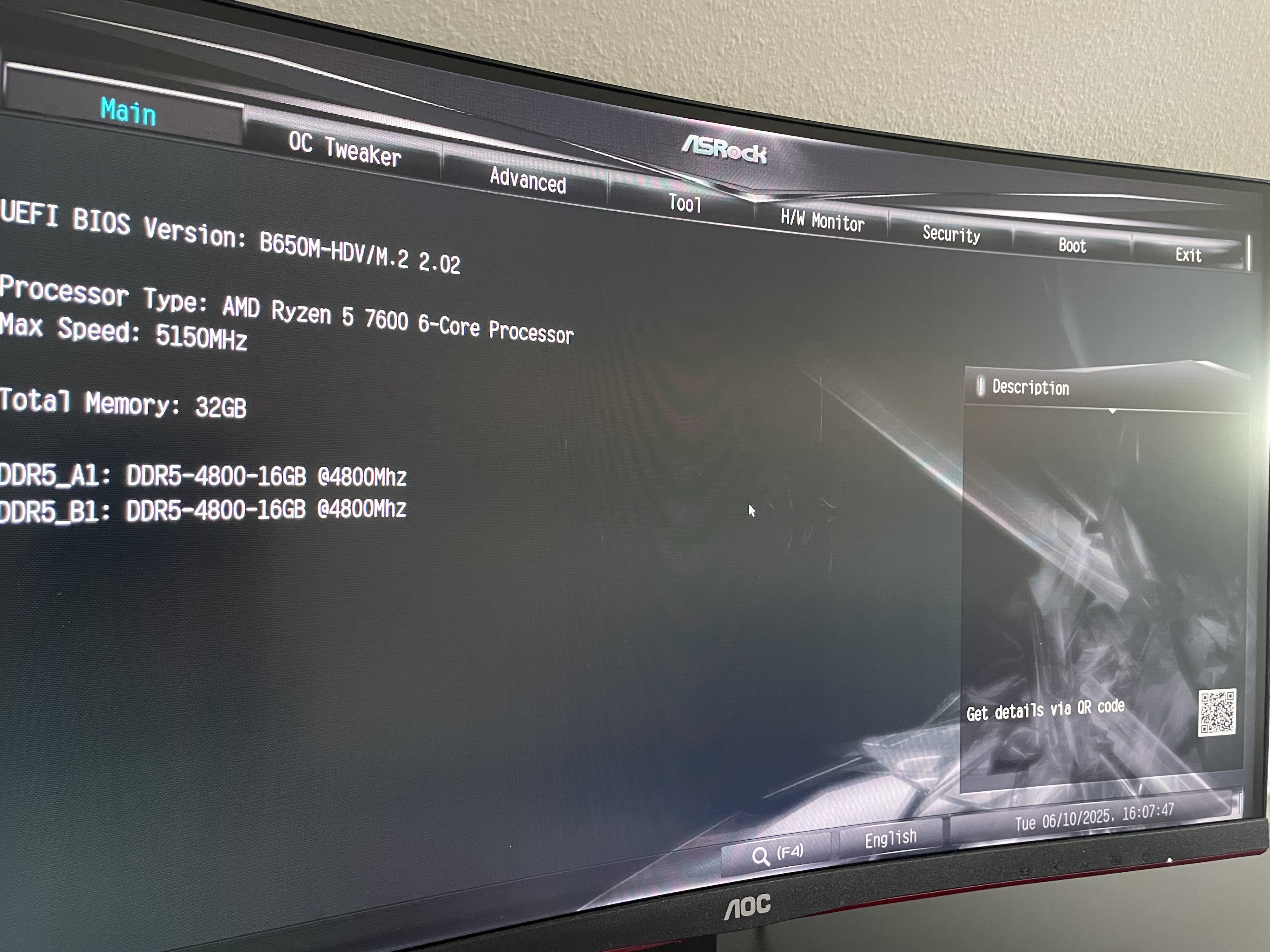

Dramm gehören in A2 und B2, nicht in A1 und B1

Hast du den Arbeitsspeicher umgesteckt ?
Ich habe vor ungefähr 6 Monaten in meinen Pc neue Hardware eingebaut darunter auch einen neuen Arbeitsspeicher.

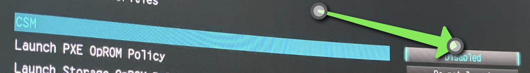

Als letzte Möglichkeit fällt mir sonst nur noch ein "CSM" zu aktivieren (alte Win-Installation (mit MBR) ohne UEFI-Support)
Ich habe denn Pc in diesen 6 Monaten fast jeden Tag benutzt also ich denke schon das es schonmal gebootet hat.
Mach mal auf Enabled, speicher die Einstellung und starte den Rechner neu.
