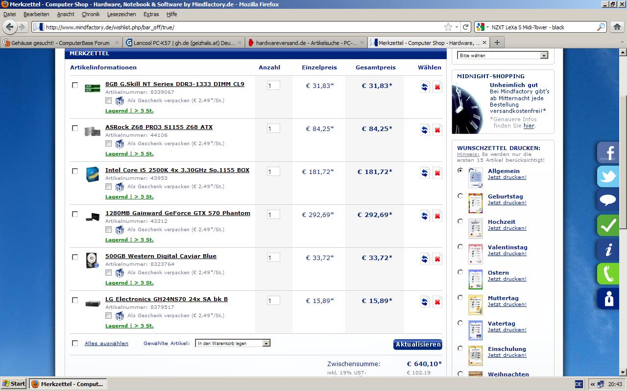

So hab dann noch mal was zusammen gestellt: Nur bei dem Netzteil bin ich mir nicht sicher welches, also wieviel Watt brauch ich denn überhaupt?
Ist das Mainboard denn kompatibel mit Windows 7 frage weil es bei dem Asus mit bei steht?

Am günstigsten wäre für diese Zusammenstellung das Cougar A450 von mtmac

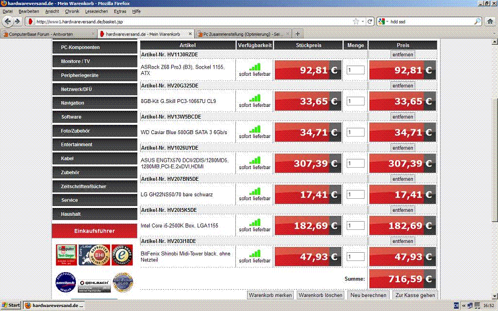

So hier jetzt noch mal komplette überarbeitung vom System: bitte um Absegnung,
oder nochmals verbesserungen. Bei dem Gehäuse und Netzteil bin ich mir noch nicht sicher, was für ein Netzteil bräuchte ich denn würde ein 450 Watt reichen, kann ich auch ein Gehäuse mit Nt nehmen oder lieber einzeln???
