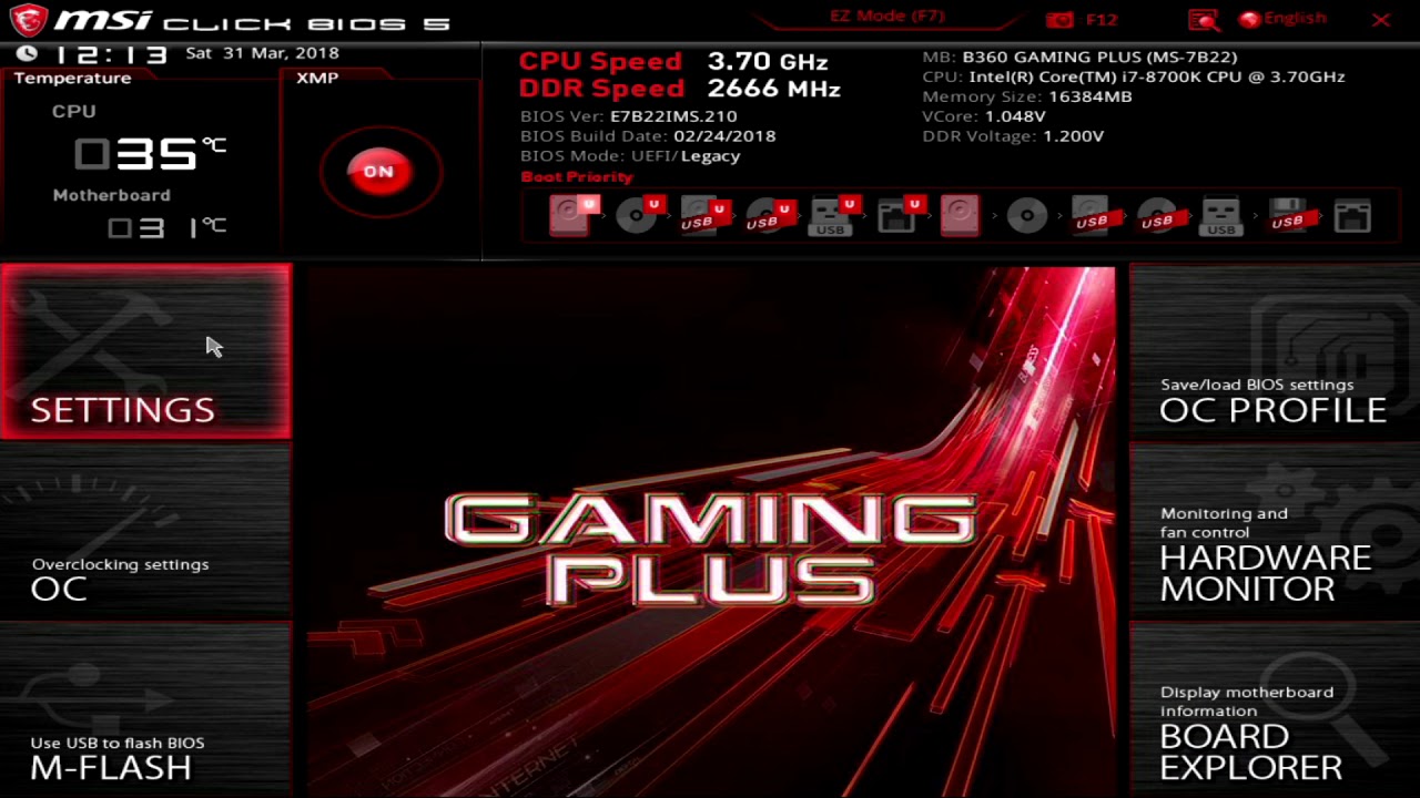

patstar02 schrieb:
Ich kenn mich im Bios nicht so wirklich aus...
Hardware Monitor
Falls das in deinem BIOS so ausschaut, ist es eigentlich selbsterklärend.
