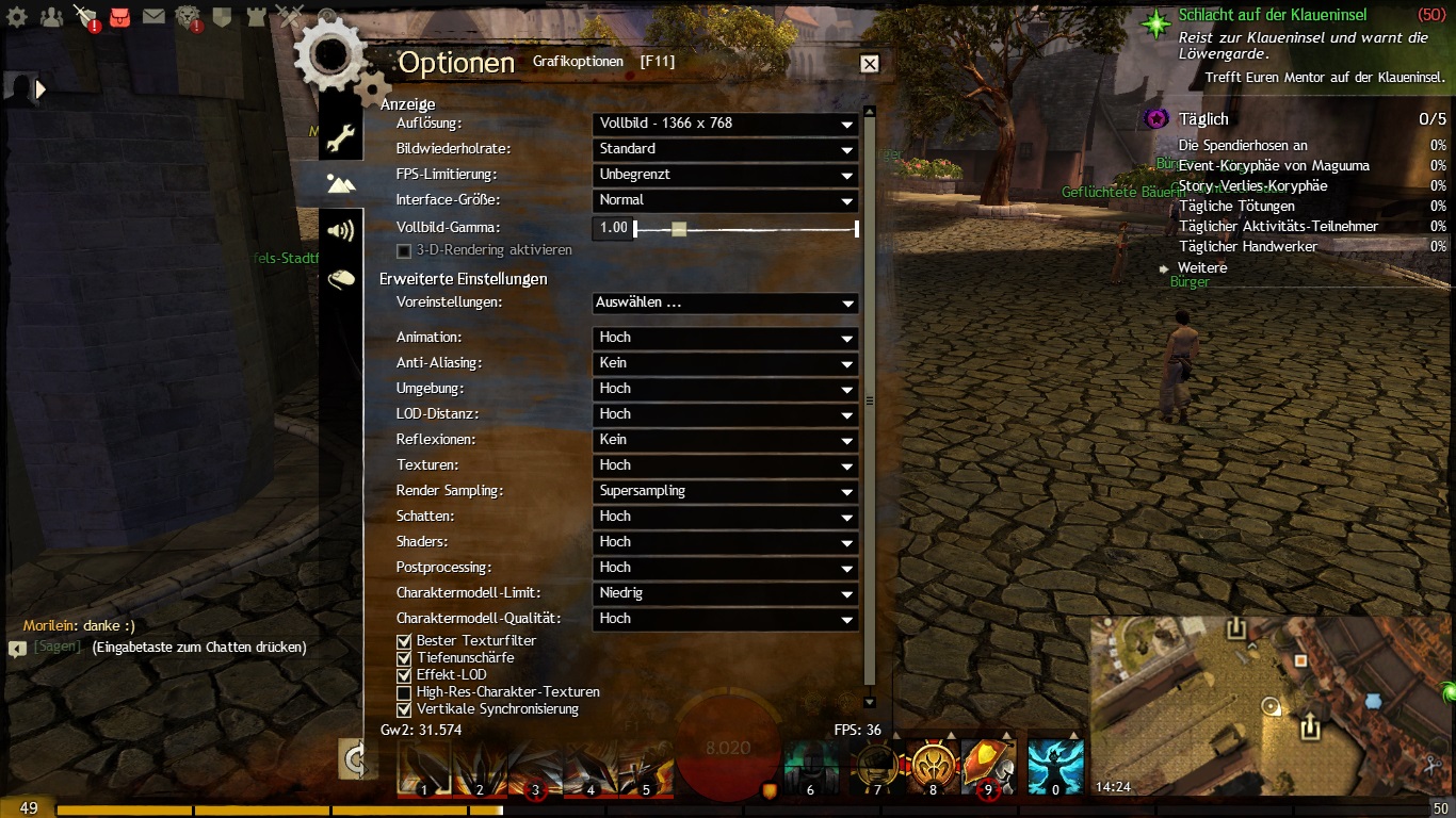

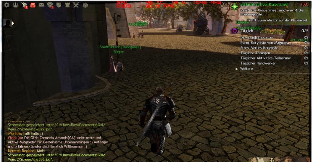

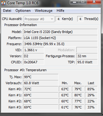

Bei LoL , Mafia 2 und Guild Wars 2 etc sieht es meistens so aus wenn der/die FPS Drops kommen. [Siehe Bild]
Nur was es dann verursacht weiß ich nicht nur das sie meist ruckartig kommen... ich habe vorerst jetzt mal hier nur GW2 genommen und screens gemacht... (Leider alle getrennt aufgenommen aber zum gleichen Zeitpunkt der FPS drops!) (Ich hoffe das es reicht)
Btw , nicht wundern hier ist Vsync an aber es sieht genauso aus auch wenn Vsync aus ist. ^^

Deine Temperaturen sind viel zu hoch!
Sogar mein 2500K mit OC kommt kaum über 60°
Mach mal bitte ein foto von deinem CPU Kühler.
Ist der sauber? Sitzt der noch richtig? Ist das gehäuse gelüftet?
Evtl. mal abnehmen und Paste erneuern.
