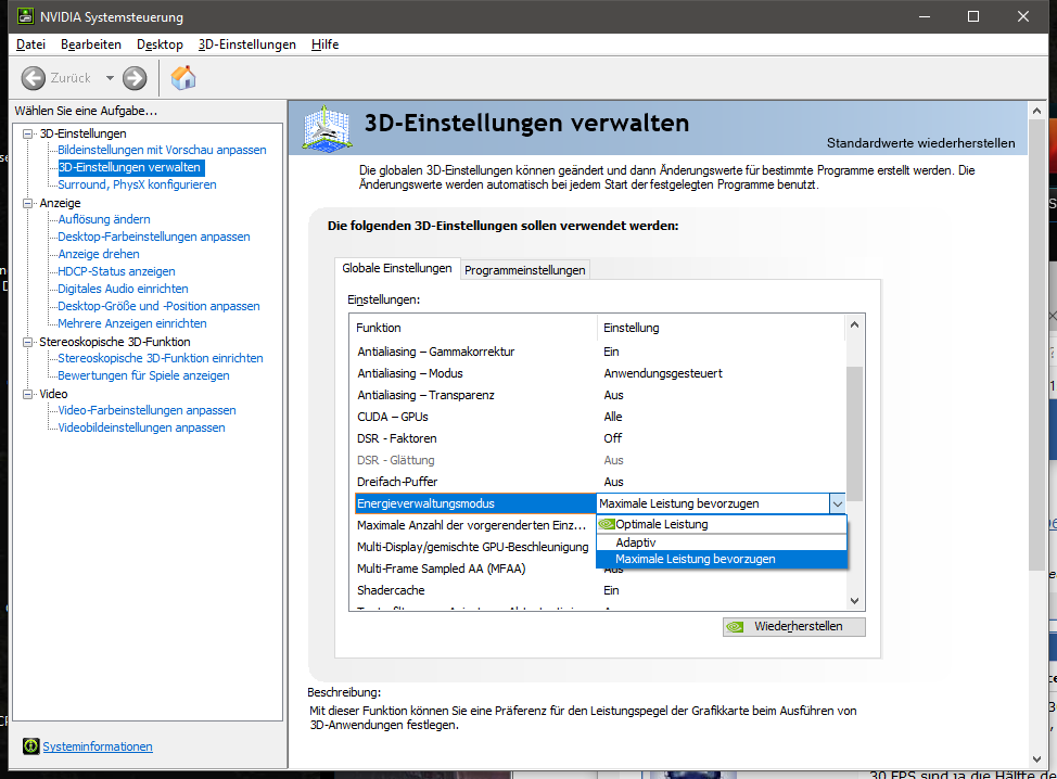

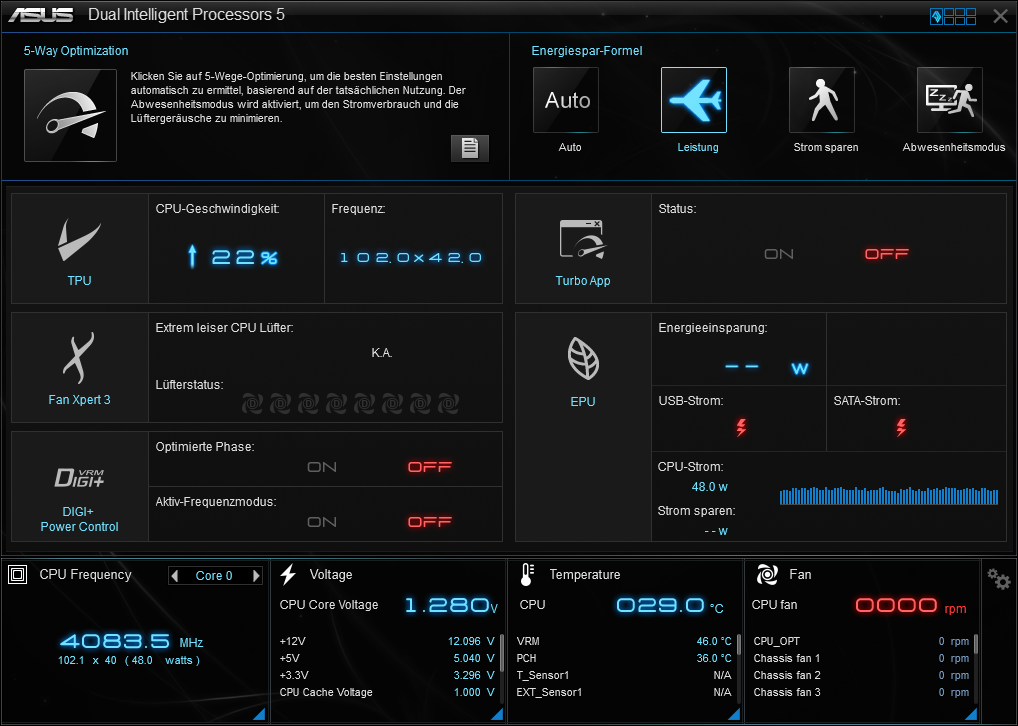

Ich kann den Energie modus vernein, außer du sagst mir schau noch da nach. (Bilder anbei)
30FPS ist dann zu genau gewesen es schwankt zwischen 30-32.
