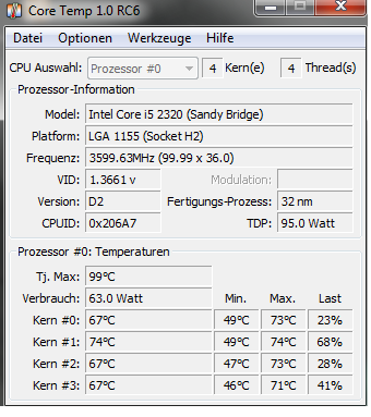

Ich sage ja, es hat höchstens zum Problem beigetragen.
Ich denke das eigentliche Problem ist die schlechte Kühlung.
Der i5-2320 wird ab Temperaturen von 72.6°C auf jeden Fall runtertakten und erst wieder hochtakten, wenn die Temperatur wieder runter ist. Genau das führt du den Rucklern.

Jetzt ist es noch schlimmer geworden und der Prozessor ist wesentlich schneller überlastet...
Schon als ich nur auf dem Desctop hockte war dann auf ca.50 Grad Aufwärts...
Btw das bild entstand als ich in Guild Wars 2 war...
Ok ich habe gerade den Bekannten angerufen und ihn ein bisschen ausgefragt er meinte er hätte die Lüftergeschwindigkeit etc (kühle rund so)
auf leise/niedrig eingestellt weshalb er dann auch wengier kühlt er meint ich solle es in der Bios alles mal Strammer ziehen (also erhöhen) das Problem ich habe keinen Ahnung wie um ehrlich zu sein,und er hatte zu wenig seit um es mir genauer zu erklären. ^^'

Musst halt ins BIOS schauen und nach den Optionen suchen.
Man kann die Lüfter auf auto stellen und zusätzlich ein Temperatur Ziel angeben (z.B. 50°)
Dann dreht er die Lüfter automatisch so weit auf wie nötig um diese Temperatur zu halten.
Nur wenn die CPU schon im Desktop Betrieb auf 50° geht, dann wird das allein nicht helfen.
Da stimmt was nciht mit dem Kühler. Entweder da muss alles sauber gemacht und WLP erneuert werden.
Oder man macht einen anderen Kühler drauf. Das Gehäuse sollte die warme Luft natürlich auch irgendwie abführen.

Naja, ich hatte jetzt noch einmal ein 2 Telefonat mit dem Bekanntem er wird demnächst zu ihm gebracht und er guckt sich nochmal alles an und ich bekomme nochmal einen stärkeren Lüfter eingebaut. ^^ (Hoffentlich wird dann alles Funktionieren ich musste 3 Jahre lang mit einem Toaster.... ich meinte veralteten Pc spielen und ich will endlich , um es einfach zu sagen ohne Störungen Zocken können mit guter Qualitet und FPS ><!!!)
Danke soweit für die Hilfe... ich werde nochmal das Ergebnis dann hier Posten.

Schade, mich hätte mal ein Foto des CPU Kühlers von Oben drauf interessiert, da hätten wir evtl. sehen können ob der auch 100% richtig verbaut ist, mal abgesehen von den WLP.

So es lag tatsächlich an den zu Schwachen Lüfter , er hat mir einen Neuen extrem starken und leisen Lüfter eingebaut und jetzt ist die Maximaltemperaratur 50-60~ und alles Spiele laufen mit ca 50-100 FPS auf max. (Je nach dem ob ich jetzt bei MMORPGS in der City rumgimpe wo ca 50-100~ Leute sind.)
