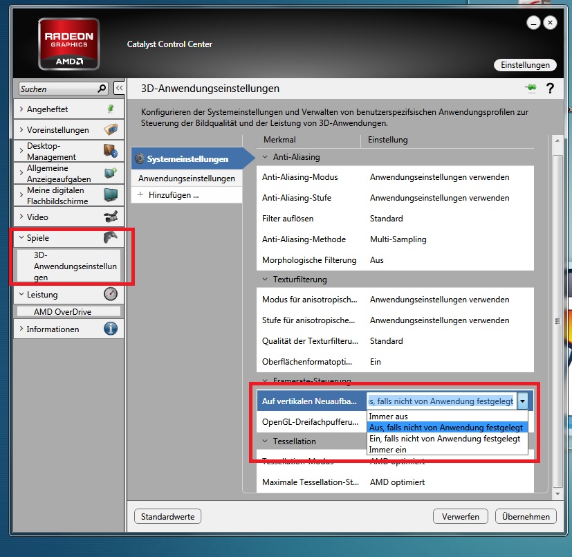

schon versucht die vertikale sync in den Spieloptionen zu aktivieren?
Wenn die dort aktiviert ist, mal schauen ob die im Treiber standardmässig auf OFF steht. Wenn ja, hier auch aktivieren!
Bei mir lag es einst am VSync! Also deaktiviere das mal im Treiber!
Was denn nun? Hatte Vsync im Spiel aus und jetzt angestellt. Kann es im Treiber nirgends finden. Es müsste eigentlich bei Spiel-Einstellungen sein, aber da gibts bei mir nur Anti-Aliasing oder so.
Ist es nun Spulenfiepen oder was?
Wenn ja, was kann ich dagegen machen?
Vsync sollte aktiviert werden um Spulenfiepen zu beheben. Beim AMD-Catalyst ist Standard: AUS,falls nicht von der Anwendung festgelegt.
Und im BF3 kannst du es 100 pro einstellen, ich weiß nur gerade nicht wo genau...
In Bf3 unter Grafikeinstellungen auf der linken Seite ungefähr in der Mitte ^^
Ja bei BF3 hab ich es angeschlatet. Dann schaltet er das bei der Graphikkarte (AMD-Catalyst) auch an?
Bin im Moment nicht zu Hause und kann es deshalb nicht testen. Aber danke schonmal!
Wenn´s im Battlefield aktiviert und im Treiber Aus, falls nicht von Anwendung festgelegt, dann wird es aktiviert, wenn das Spiel startet. Wenn´s auf EIN/AUS steht, übernimmt der Treiber komplett die Steuerung für die VSync.
Du kannst es ja probeweise im Treiber mal auf EIN stellen und versuchen.
