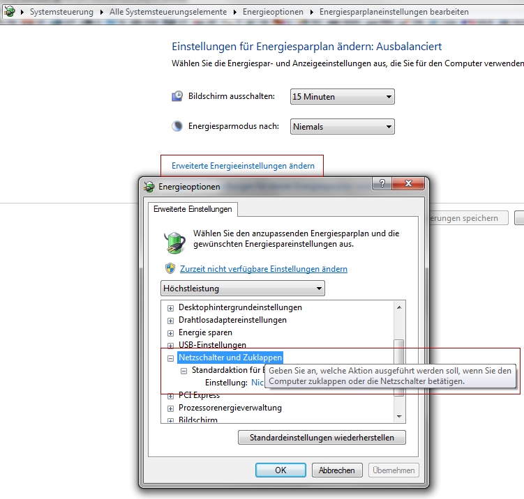

Das kann man in den Energieoptionen festlegen, unter Windows 7 hier:
okay, Zeroflow hat natürlich recht, wenn noch kein OS drauf ist :D
