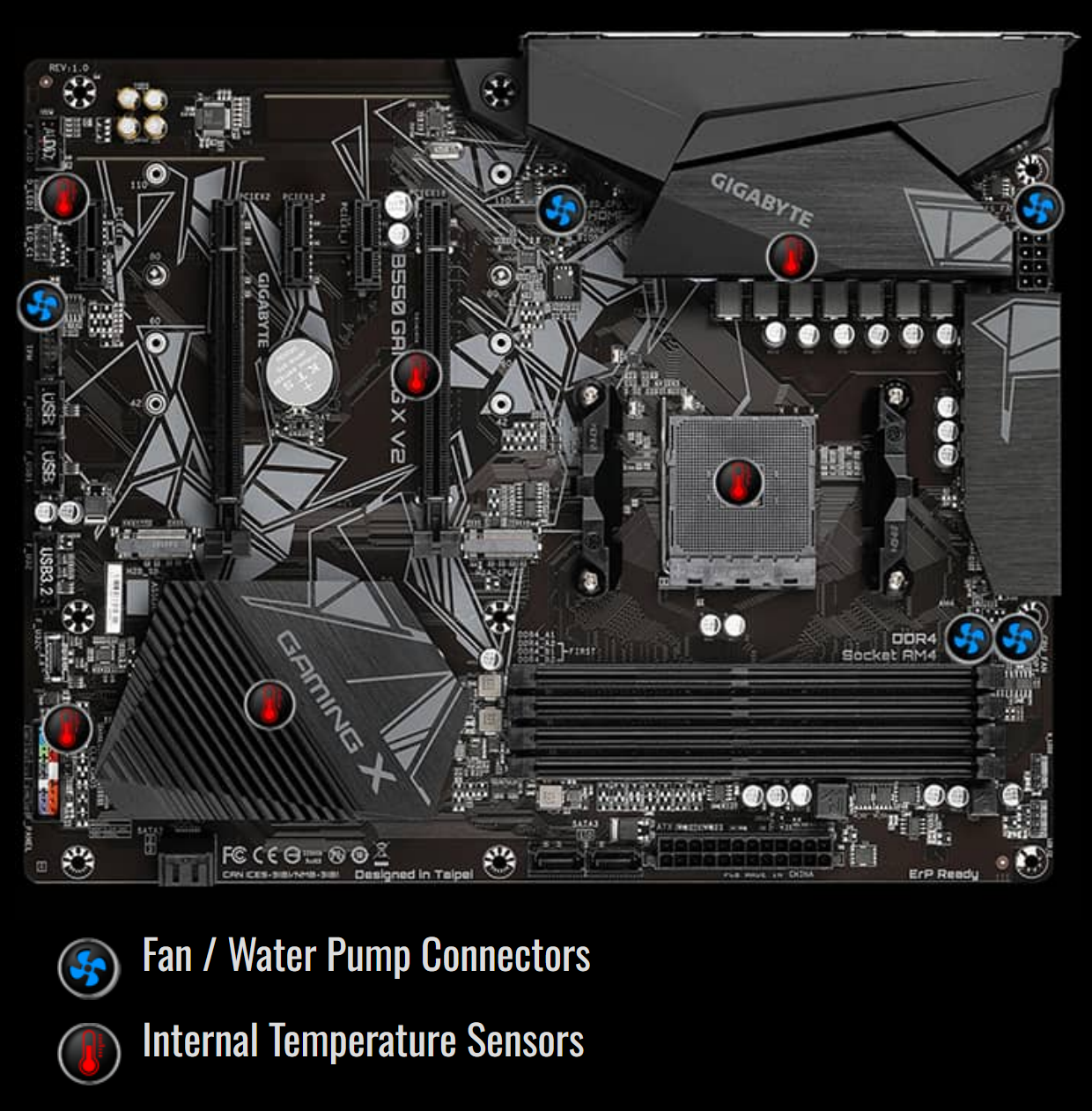

@iron_monkey Auf Gigabyteboards gibt es seit Jahren keine dedizierten Pumpenheader mehr, sondern ALLE PWM-Anschlüsse sind auch für den Anschluss von Pumpen geeignet. Der Unterschied besteht nämlich in der Regel nur darin dass sonst für Lüfter maximal 1A gezogen werden kann, für Pumpen aber 2A. Bei GB können alle Anschlüsse mit 2A belastet werden.

@iron_monkey Nochmal : Bei Gigabyte sind ALLE PWM-Anschlüsse AUCH für den Anschluss von Wasserpumpen geeignet. Auch bei dem Board um das es hier geht.
Die Empfehlung im Handbuch ist deswegen da weil CPU_FAN und CPU_OPT per default im BIOS Ansteuerkurven hinterlegt haben die dafür sorgen dass unerfahrene Benutzer da nix dran drehen müssen und es trotzdem mehr oder weniger sauber läuft. Schliesst man die Pumpe an einen SYS_FAN Header an muss man die Einstellungen in SMART FAN anpassen.
