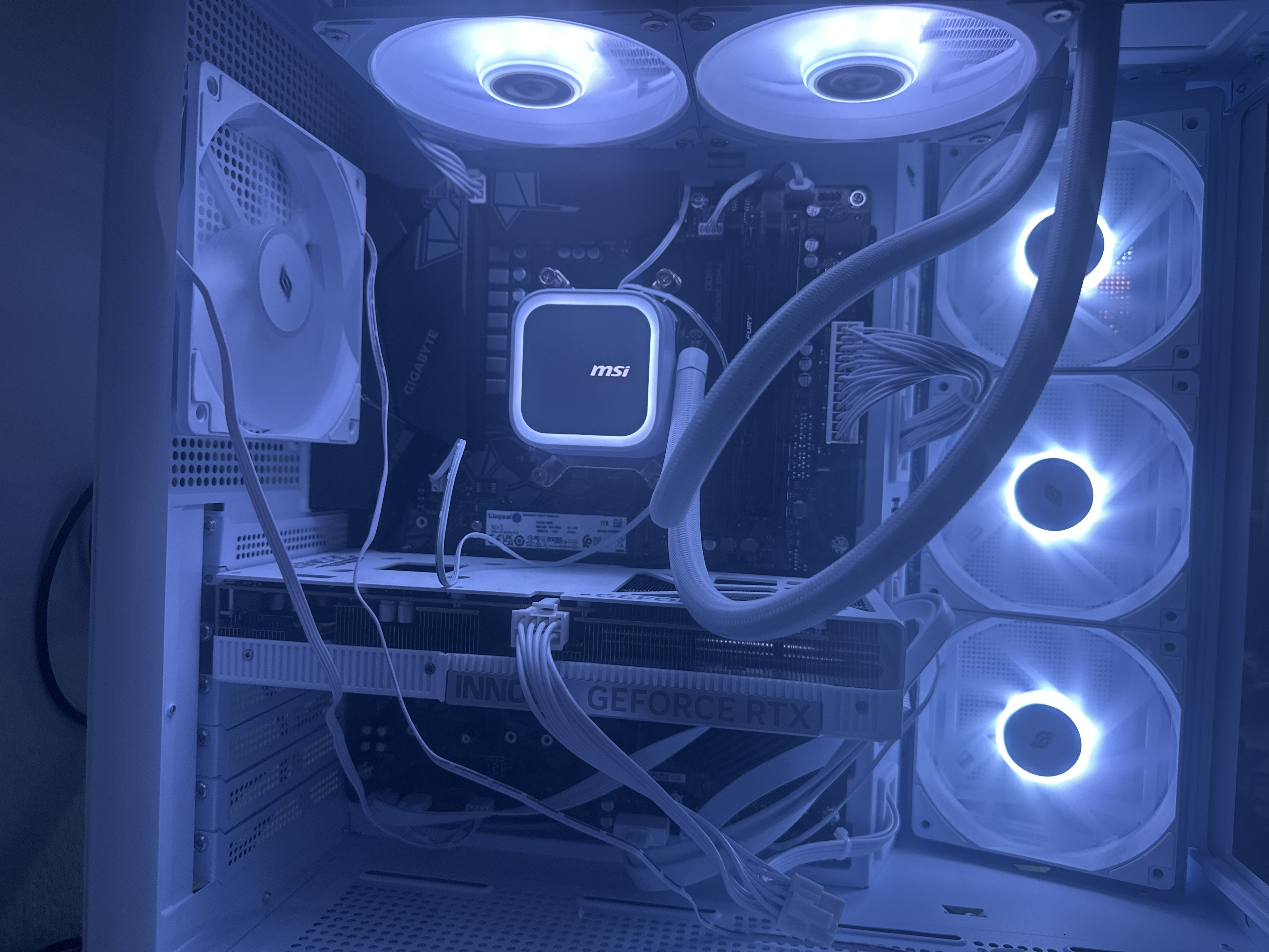

Ein Hub für meine Lüfter habe ich nicht.
Drei der vier Gehäuselüfter konnte ich miteinander verbinden und an den System Fan #1 anschließen. Den vierten habe ich seperat an den System Fan #3 angeschlossen.
Meine Wasserkühlung ist mit den Lüftern an den CPU Optional Fan angeschlossen und der Block auf der CPU an den System Fan #2.
Ehrlich gesagt habe ich mich noch nie damit befasst was dies "SYS_FAN" eigentlich ist. Was passiert denn, wenn du die an FAN_1 oder so anschließt??
Reaktionen: xXDariusXx
System Fan #1 ist in dem Fall ziemlich sicher der FAN_1. Im Handbuch meines Motherboards wird nur von System Fan #1/2/3 gesprochen.
